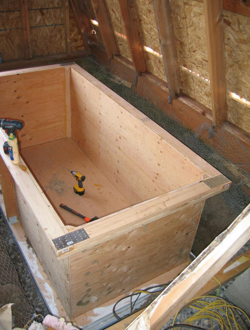

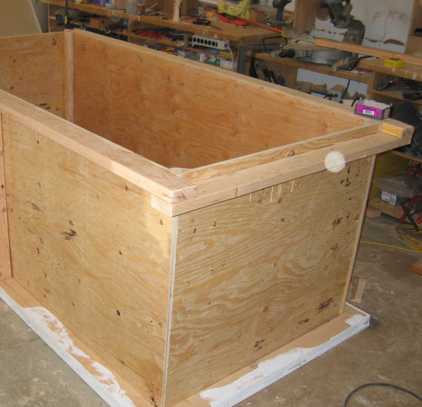

примерен воден буфер/акумулатор на минимална цена съм гледал из нета направен от шперлат/пдч, метални профили и полиетилен, сигурно може да се намери с гугъл.
прави се куб или подобна форма от шперплат и се укрепва с метални профили, след това отгоре се поставя полиетилен да не пропуска вода, цена за материали за няколко м3 е около 50-100 лв

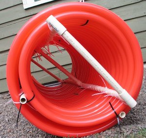

Говорим за този тип буфери
този е 2000 литра

какво толкова, може да видиш размери и цени из нета на водоустойчив шперплат, фибран и подобни за топлоизолация, алуминиеви профили, полиетилен,
полиетилена се топи около 100 градуса и ще държи водата на 50,
серпентини и надуване не трябват, с тръби и малка помпа 10-20 w може да въртиш водата

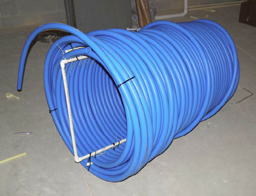

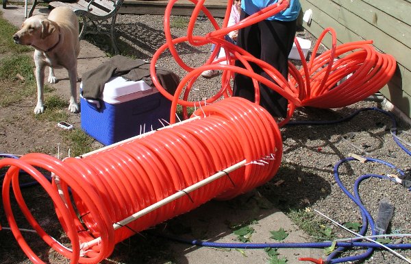

Серпентини си трябват
За соларите си аз ползвам тръба с ал.вложка ф20мм х 50 метра. За 35 лв имаме отличен топлообмен заради дългият път. Подобно на снимките ги навивам
Разбира се може по-къса, но и по-скъпа медна серпентина
