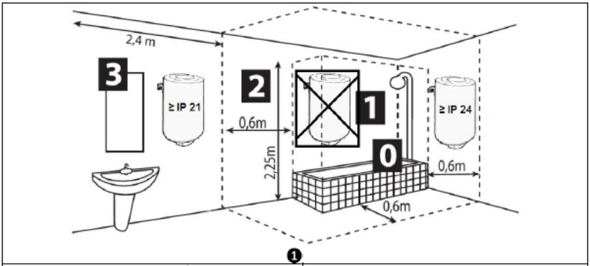

Е то си има зони за монтиране в зависимост от IP-то на бойлерите.. Моя проточен Stiebel Eltron го дават с IP-25, за монтаж почти под душа.. :-D :lol: :lol: :lol:

a_stoev - майстор
nikolov333 написа:
Който е рисувал тая картинка не е виждал баня на панелка :-D
nikolov333 - майстор
:-D :lol: :lol: ..Супер са си панелките, ако бойлерите са монтирани диагонално на душа, така че и IP21 го покриват, с изключение на водните изпарения. :-D
А има и такива варианти.. :rock:
PCL82 - майстор
Картинката по-горе е стандартна картинка на зоните в банята по DIN стандарт. В Америка май са същите зоните. Но по същество и едните и другите залагат култура на къпане без подов сифон във вани и корита като през средновековието, т.е. интензивни води и пари из цялата баня няма и предвиждат контакти около мивката.
Традиционната българска баня има подов сифон, водата от ТЕЦ е с темпаратура 55°С а не 38°С както от газовия бойлер.Освен това българските душове не са стиснати за гушата. Резултатът е повече пара пръски и т.н. Според мен горните знони трябва да се завишат до поне 1-1,5м разстояние настрани. Поначало Наредба 3 забранява контакти в баня освен ако не са предвидени за това.
