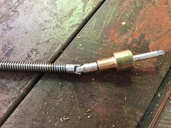

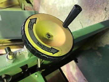

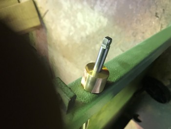

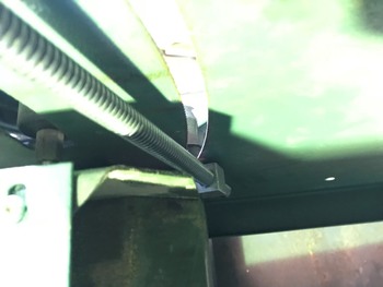

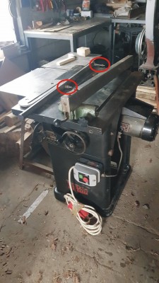

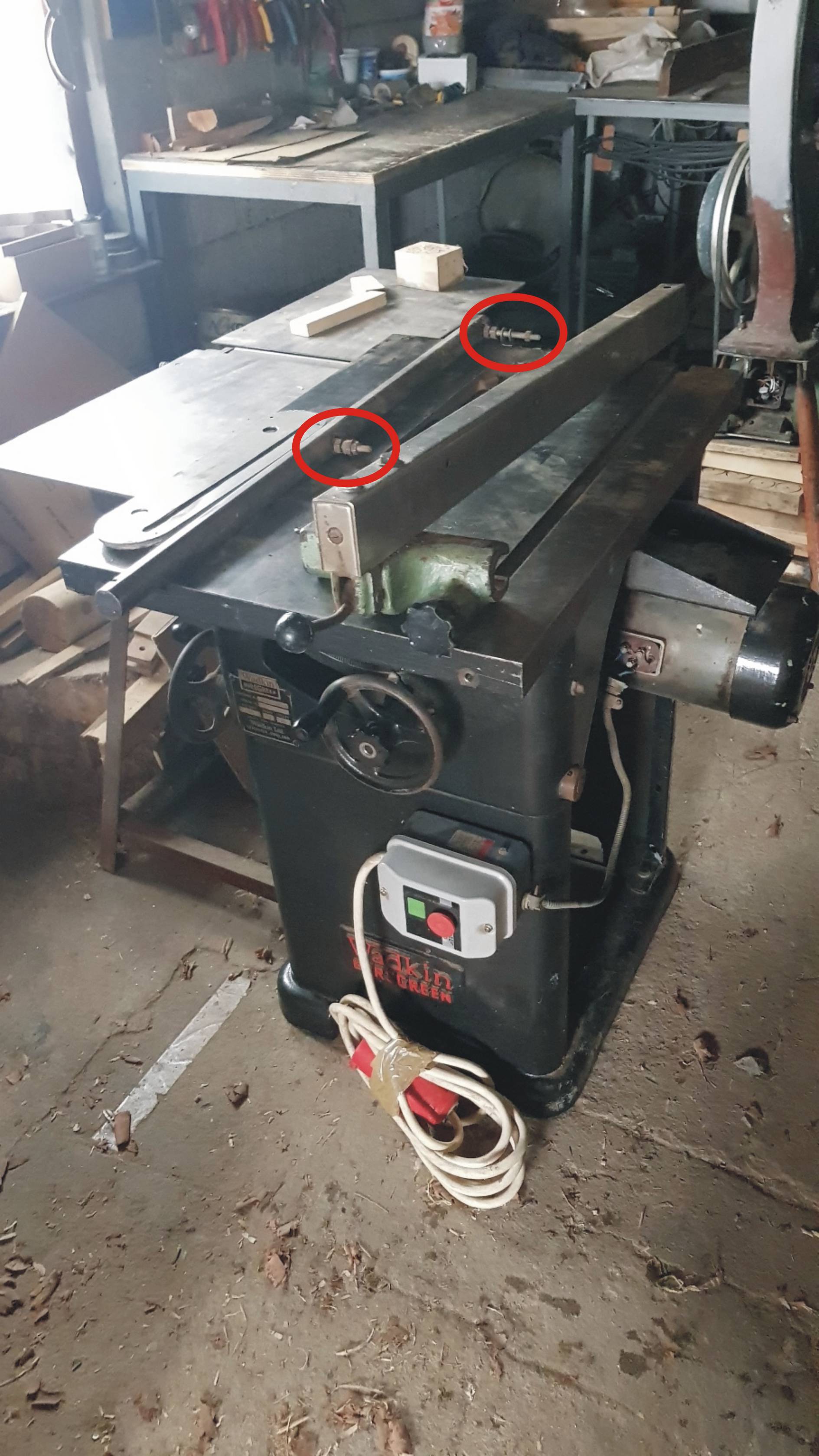

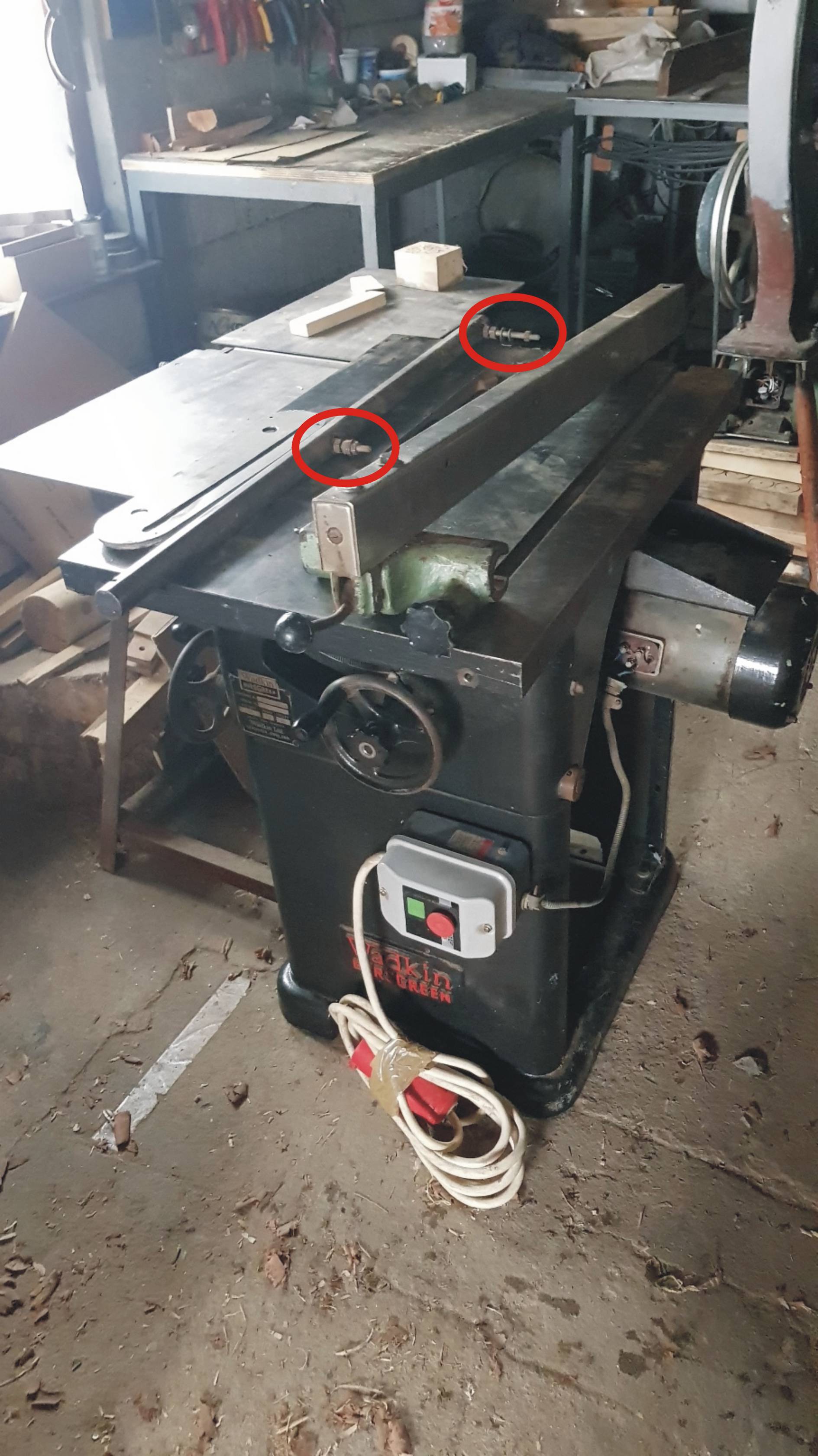

Не ти разбрах много въпроса. Това ли търсиш?
Фитилчо - майстор
Има кръгли дистанционери там !
Не зная, дали мога да ги намеря някъде .... ако да ще ги мерна колко са. Общо взето обаче можеш да си ги измериш колко са дълги като наложиш ограничителя над плота, но се съобразяваш и със задната тръба, защото и отзад законтря/Закнлинва(bulhomes :cool: :lol: ) ограничителя.
диаметъра им взимаш от леглото в плота :-D
И аз напредвам , не само ти :wink: само дето, аргона свърши в осем ччаса снощи ....
Изображение Изображение Изображение Изображение Изображение

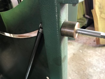

Чудя се, дали да не й продупча една дупка отгоре на месинговата втулка... да си капва човек по малко масълце :? :wink:
ZEDYCUS - майстор
Има гресьорки с резба м6. Скоро търсих за един щтрайхмус дето оправям от декември насам,но от баща ми се оказа че има останали една шепа. Ма съм до никъде още.

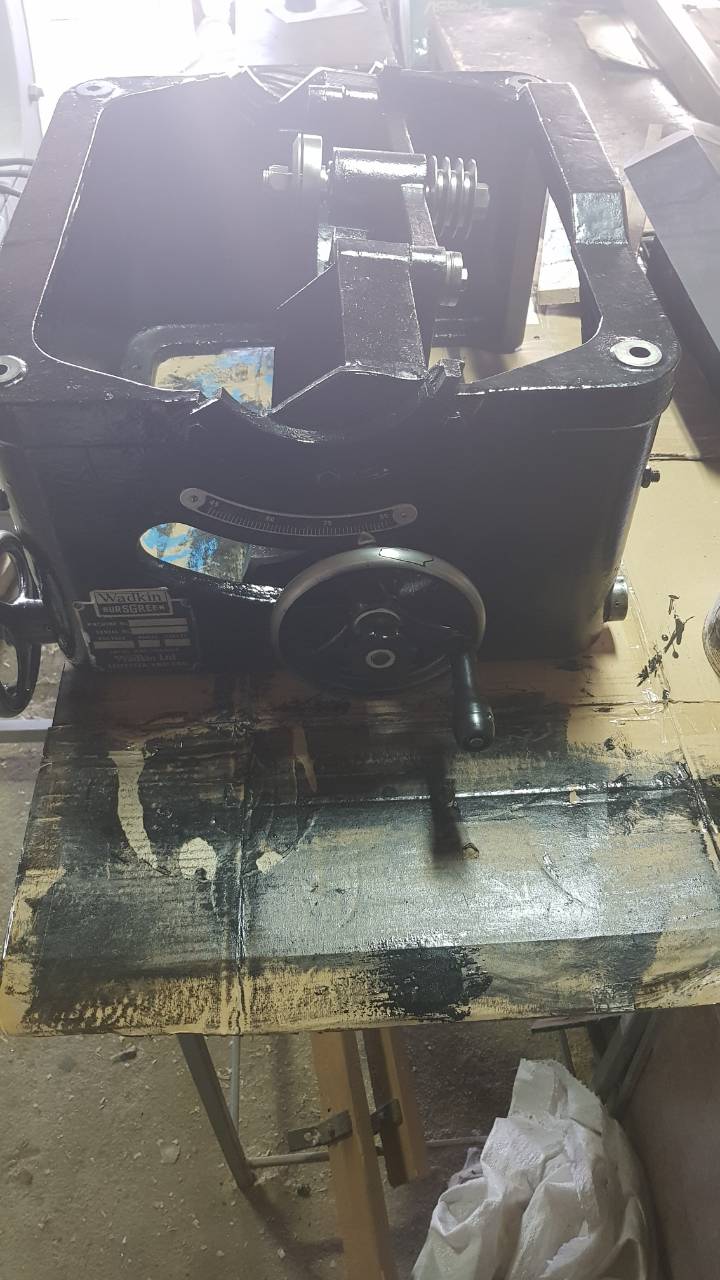

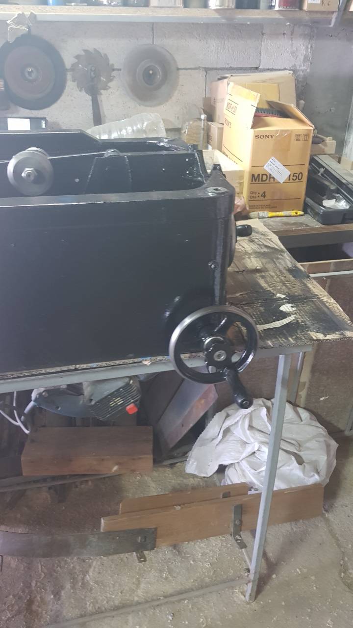

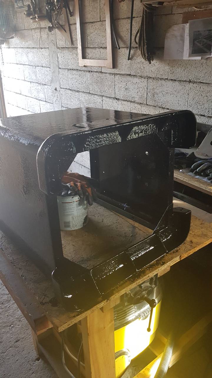

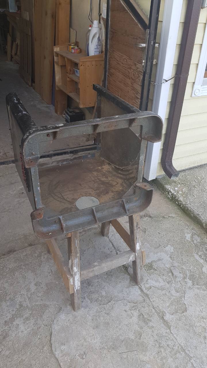

Малко повече напредък. Вече всички механизми сглобени, изшкурени, боядисани, и най-вече работещи :

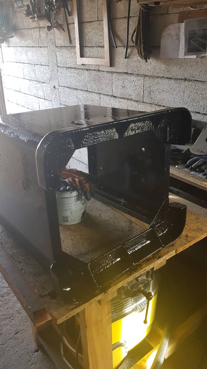

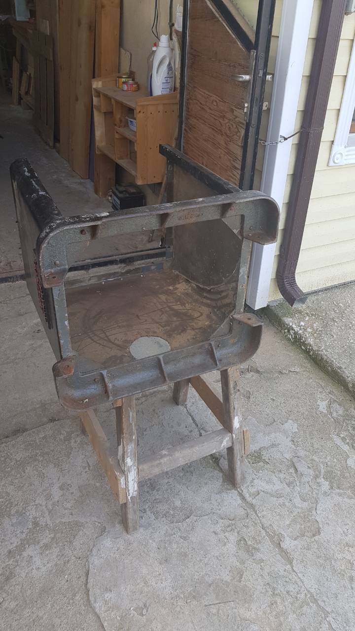

Започнах и основата днес. Само шкурене и боядискаване :
Утре започвам с плота :)

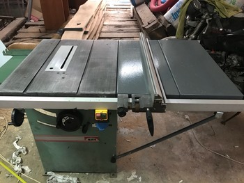

Като завършиш циркуляра го пусни без диск, и го мини на скочбрайт ВНИМАТЕЛНО
Ще се получи ето това

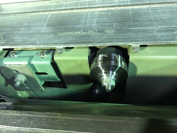

Сложих лента от рулетка на линеала аз. Батисах една купена за целта да влезе точно в нанала.
Исках да я натиснаотгоре и да я залепя. Направих летви под същият ъгъл да мога да я стегна добре(много кофти се стяга със стеги на една наклонена и една права повърхност). Направих всичко стегнах.... и получих нерви. Лепилото е хлъзгаво и лентата излиза от канала и се размества. Накрая ги залепих както са огънати леко на дъга. :wink:
