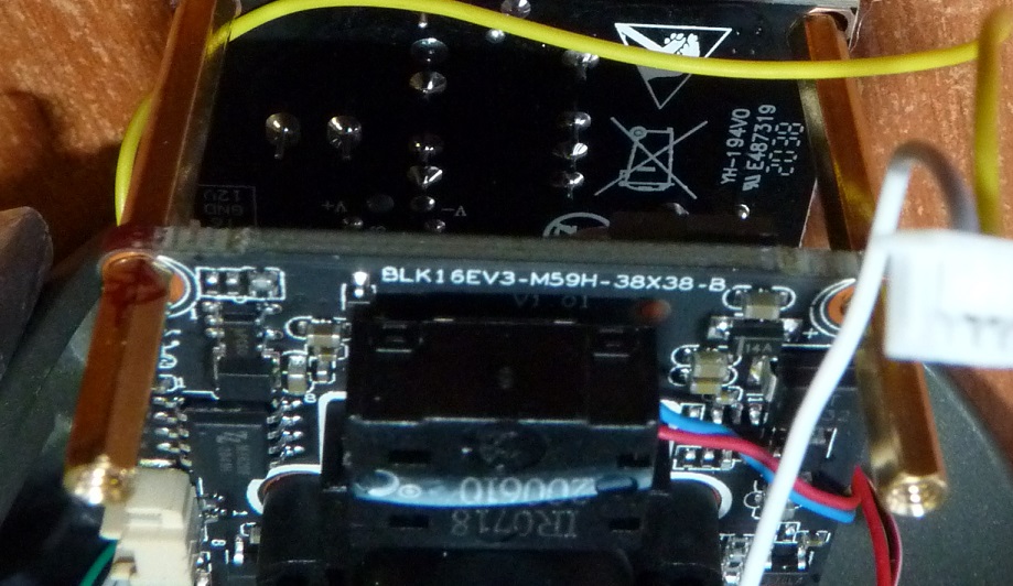

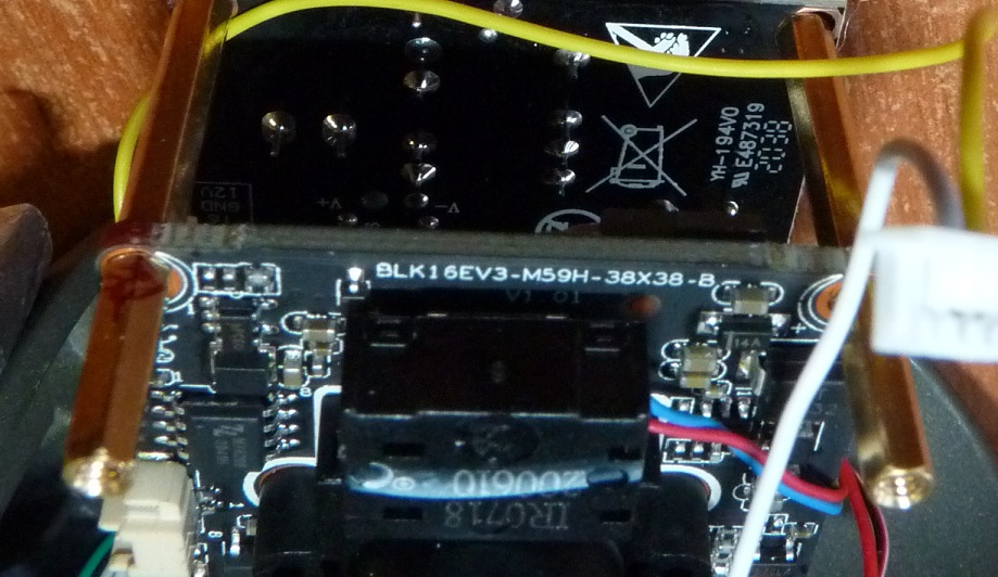

Камерите са Xiong Mai както и каза Nimi
Взех такива преди Коледа (подобни, в друг корпус и някои още някои "екстри"). И поите не са Wi-Fi а PoE.
Работят прилично. Като казвам прилично - по пиксели отговарят на 5МР.
Субективно като качество отговарят на 2МР. Описаните "екстри" работят.
При теб това е двупосочната аудиовръзка (в камерата има микрофон и говорител).
Може да си говориш с някой на улицата и да го гледаш.
Компресията е Н265 което е добре. Пести място на диска.
Вътре естествено не очаквай да намериш сензор Sony IMX335
При мен е някакъв дето не го намерих какъв е точно, но не съм и търсил много.
Сензора при мен (а вероятно и при тези) е такъв:
При китайците такива на дребно са около 30-тина долара.

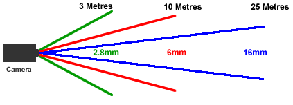

Гледам има опция за различна големина на обектива. Примерно 3.6мм 6мм 8мм. Товава какво променя, каква е разликата?
съб яну 09, 2021 5:00 pmsokolov.91 написа:
sokolov.91 - майстор
:shock:
съб яну 09, 2021 6:40 pmhidrazin написа:
Яснооо... Колкото повече мм обектив толкова повече периметър обхваща. Демек трябва да преценя на колко далече искам да гледа камерата и кое от това което вижда да ми е приоритет. Бе голем си О, Боже мой... Като не си пиян. :lol:
Базикам се. Като си сериозен си пич.
съб яну 09, 2021 7:52 pmsokolov.91 написа:
Чадо, нищо не ти е ясно. Колкото повече мм обектив, толкова по-малко периметър/ъгъл на виждане.
