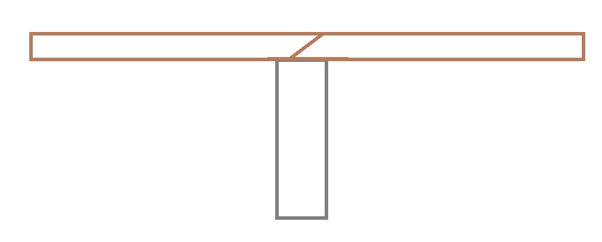

Какво ще кажете за такава връзка между двете греди(под 45 градуса предполагам)? На стария покрив доста от мертците и някои греди бяха хванати по този начин, като връзката беше укрепена само с пирони. Евнтуално да ги хвана с ковани скоби или планки странично и ако успея да завия 1-2 винта М8х220мм

Ако ги хванеш с шпилки вертикално, да, става здраво. Ще се наложи да криеш гайките отдолу, които ще са фактически на тавана.
За скобите нямаш проблем да ги забиваш и в твърдо дърво. Само бележиш къде се пада върхът и', и дупчиш с мако свредло, за да подведе по-лесно.
За снадката на тази греда, нямаш кой знае какъв избор. Аз бих сложил този диагонален срез вертикално. Тогава двете греди ще стъпят абсолютно равностойно на зида. Но и така става.

Ами при варианта с верикален срез ще стъпят максимум по 12см върху зида. При другия вариант си мисля, че по голяма площ ще легне на зида, но само така си мисля. Ако някой може да каже със сигурност ще се радвам. А относно гайките отдолу на тавана ще слагам гипскартон, та ще ги скрия под скарата на картона.

Вертикален, но диагонален.

Т.е. както съм го начертал, но да завъртя гредите да легнат на страните си.

Да, мисля че по този начин и двете греди ще легнат на малко по-голяма и еднаква площ.
Стената от половинка тухла 12см ли е, или от цяла 24, и делиш на 2?
Ако е второто, ще е по-добре.

От цяла тухла си е, 25см. МИсля, че на снимката също се вижда, под късата греда част от последния ред тухли.
