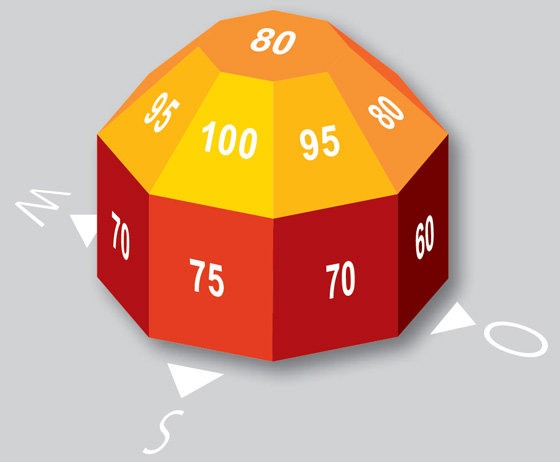

Оптималния ъгъл лято зима е най добър. Това само летен ъгъл за най бързо избиване го заеби,беше навремето. Сега нито лятото е лято нито преходните сезони са такива да не говорим зимата. Икономията от колектора е средногодишна и е абсурд да се говори само за лятно ползване. Най големия фактор накланящ везните е количеството топла вода което се ползва и дали се занулява бойлера. Това че лятото за един месец си със 100%кпд и тогава успееш да загрееш бойлера на макс говори зле за системата,тъй като само за месец на оптимален ъгъл успяваш да загрееш на макс бойлера. Грешка е да се гони максимална температура в бойлера,за максимална икономия Т там трябва да е възможно най много дни над определен минимум. Още повече че ако ще и за 5 к лева да е колектора кпд му прогресивно намалява с увеличаването на делта т към околността с изключение на вакуумните. За мен ъгъла с най голяма икономия е по средата на максималния зимен и летен ъгъл. То лятото при 40+гр околна и черен варел да сложиш все ще топли. Много има да се пише по темата то е и изписано вече. Аз като ползвам тракер за следене на дневното движение мога да кажа че е доста по ефективно от стационара. Но всичко опира до пари.

Прилагам една проста картинка, но е за умни хора. От нея се вижда, че ако се вземе за база 45*=100%, то при 0* спрямо хоризонтала, ефективността на панела е 80%, значи при 25* е над 90%. Това явно е на годишна база. И вместо да прави човек грозно конструкции по покрива - просто може да увеличи площта на колекторите с 5-10%, ако смята че ще му са фатални

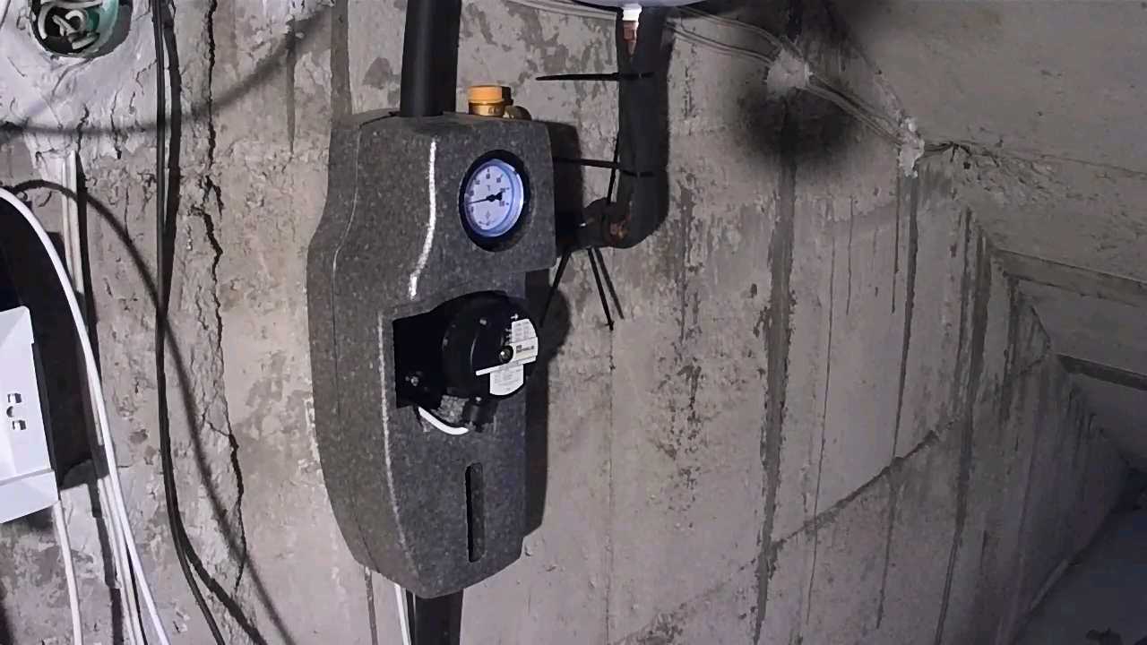

Хм....и на мен ми са струва, че има още нещо дето не е наред.
Мойто солар, докато работеше, още от Март отменяше електричеството. Ъгъл около 30-33 градуса, 2 квадрата, 200 литра, 45-50 градуса есен зима, 55-60 градуса лято, зимата кот доди. Бекярско ползване.

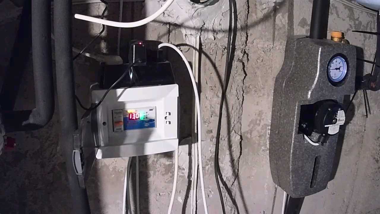

Ама не е и описал системата си. Нищо няма за контролера, настройката му, тръбен път, диаметър на тръбите, помпа............

Тръбите, дето е свързан колектора са една метална, с пръстени, в Интернет виждам че се води иноксова, специална за соларни панели. Поставена е изолация на тръбите.
Помпата е halm 25 6.0 g180. Има и разширителен съд 8 литра.
Силата на помпата беше поставено на най-високата скорост трета степен, днес я намалих на първа степен, която е най-ниската.
Снимките ги направих туко що от камерата, която съм поставил в мазето.

Колко е налягането в системата? Честно казано преди да постнеш снимките бях с по-високо мнение и доверие в монтажната фирма, заради това, че ги похвали.

пон апр 08, 2019 12:24 amLazarGanev написа: Колко е налягането в системата? Честно казано преди да постнеш снимките бях с по-високо мнение и доверие в монтажната фирма, заради това, че ги похвали.Налягането е около 2.5 бара.
Ако е заради начина на изолиране на разширителният съд, аз го направих вчера с остатъци от изолация и кабелни връзки. Там нямаше изолация и реших да сложа.

Тая картинка е много хубава спор няма. Ясно се вижда че междинния ъгъл дава средногодишно най много. Съгласен съм че за керемиден покрив най добре със скобите и да се играе със броя на панелите. Но ако е плосък покрив без значение от визуален вид бих заложил на най голям добив средногодишно.
