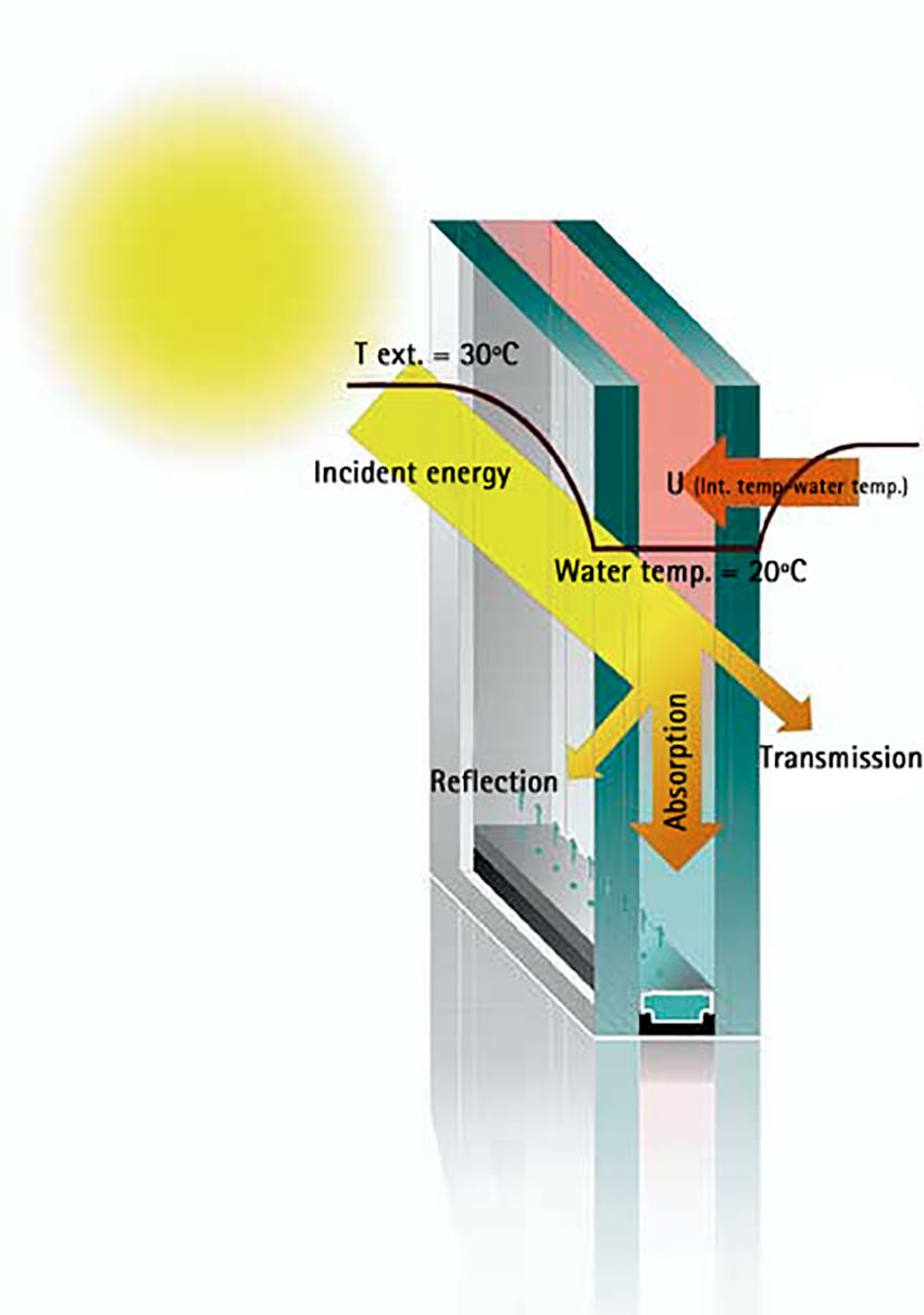

Интелигентно остъкляване с циркулираща вода
ОТ ДОГРАМИ · ПУБЛИКУВАНО 26.02.2018
Системата RadiaGlass използва двуслойни стъклени панели с циркулираща вода в кухината между стъклата, което охлажда или затопля сградите. Системата има много приложения: прозорци, окачени фасади, остъклени покриви, капандури, вътрешни разделители, радиатори, слънчеви колектори и фотоволтаични панели. Излъчващият елемент се състои от две монолитни или ламинирани стъкла, разделени от кухина с диаметър 16 мм, която се изпълва с вода.
Топлообменникът пуска водата в обръщение и я загрява или охлажда. Първичният кръг е свързан с избран конвенционален енергиен източник (термопомпа или котел) или с възобновяем енергиен източник (геотермална или хидротермална система, базирана на охлаждане чрез изпаряване). През горещите сезони системата предпазва сградата от слънчева радиация и извлича топлината от вътрешността благодарение на водата, която циркулира при ниска температура в кухината. По този начин се елиминират високите топлинни стойности през лятото, типични за остъклените сгради.
Благодарение на малкия си размер, циркулационната помпа, разпределяща водата към панелите, може да бъде разположена в малък достъпен шкаф. Циркулационната помпа се предлага като модули, свързани към отделните термостати във всяка стая или като модули с повече технически възможности, свързани с автоматизирана централизирана система за управление на енергията.

съб авг 03, 2019 6:04 pmNeposlushko написа:
https://www.dogrami.bg/inteligentno-ost ... shta-voda/
От тази картинка, не мога да разбера как абсорбираната топлина вътре във водата ще е по голяма от тази която преминава (просто им се иска да е така).
Отделно панела престава да бъде топлоизолатор, нещо на което се разчита много при сегашните стъклопакети.
Разбирай това когато топли ще пилее топлина и навън, а когато уж охлажда, няма да го прави добре защото е в досег с жегата навън.
