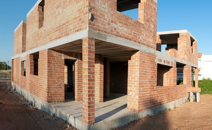

Аз имам мнение, но не само за земетръса.
Сгради с монолитна плоча, обединяваща стените са
в по-добра кондиция от предишното си състояние с
прогнил етажен гредоред. Да, просичането на стените
временно създава критично състояние, само преди да се
изпълни бетонирането. Подобни изпълнения се нуждаят от
индивидуален проект, да се установят носещите и
преградните стени, да се подпре така, че да издържи
ремонта.
Установяването на проблеми с фундирането преди ремонта
е показателно, че тежките бетонови плочи може да влошат
текущото състояние. Геоложкото проучване ще даде
допълнителна мотивация в една или друга посока.
Едно евентуално земетресение може да събори и едната
и другата версия на сградата, но никой тук не предлага
веднага да се забранят и съборят всички къщи без колони...

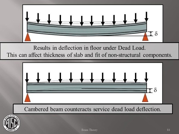

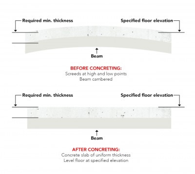

BLUEPUPIL-2 - специалист
съб юли 20, 2019 12:52 amVirtex написа:
пет юли 19, 2019 12:48 amBLUEPUPIL-2 написа:
Може ли малко повече обяснение на тази картина:
1. защо се прави
2. как точно се прави
3. какво трябва да се следи
Това нещо съм го учил под названието camber. Когато бях студент, вече излизаше от мода. Защото, вече масово, бяха навлезли окачените тавани и повдигнатите подове. Същността на метода представлява строително надвишение на кофража за плоча, което е с най-голяма стойност, там където се очаква плочата да има максимално провисване. Защо се прави? Когато таваните са мазилки и шпакловки, те са много чувствителни към провисването по отношение на образуване на пукнатини. Приложението на метода позволява да се получи напълно хоризонтална плоча, да речем към началото на експлоатационния период. Сега има възобновен интерес към метода с цел да се решат проблемите от големите разстояния между колоните и стремежа да се икономиса от собственото тегло на плочите, като крайният резултат е значително дългосрочно провисване.
Нещо което много хора не разбират- метода не намалява общото провисване, а само го измества нагоре и се получава естетическият ефект от равни подове и тавани. В американският стр. код е изрично записано, че изпълнителите са длъжни да имат на разположение кофражи позволяващи прилагане на метода. Прилага се и за греди.
:arrow: Добре бе BLUE, стига с тая теоритизация, дай малко цифри, колко да е това надвишение на кофража?
:idea: На 20 фута един инч, което е приблизително на 6м- 2.5см. :wink:
