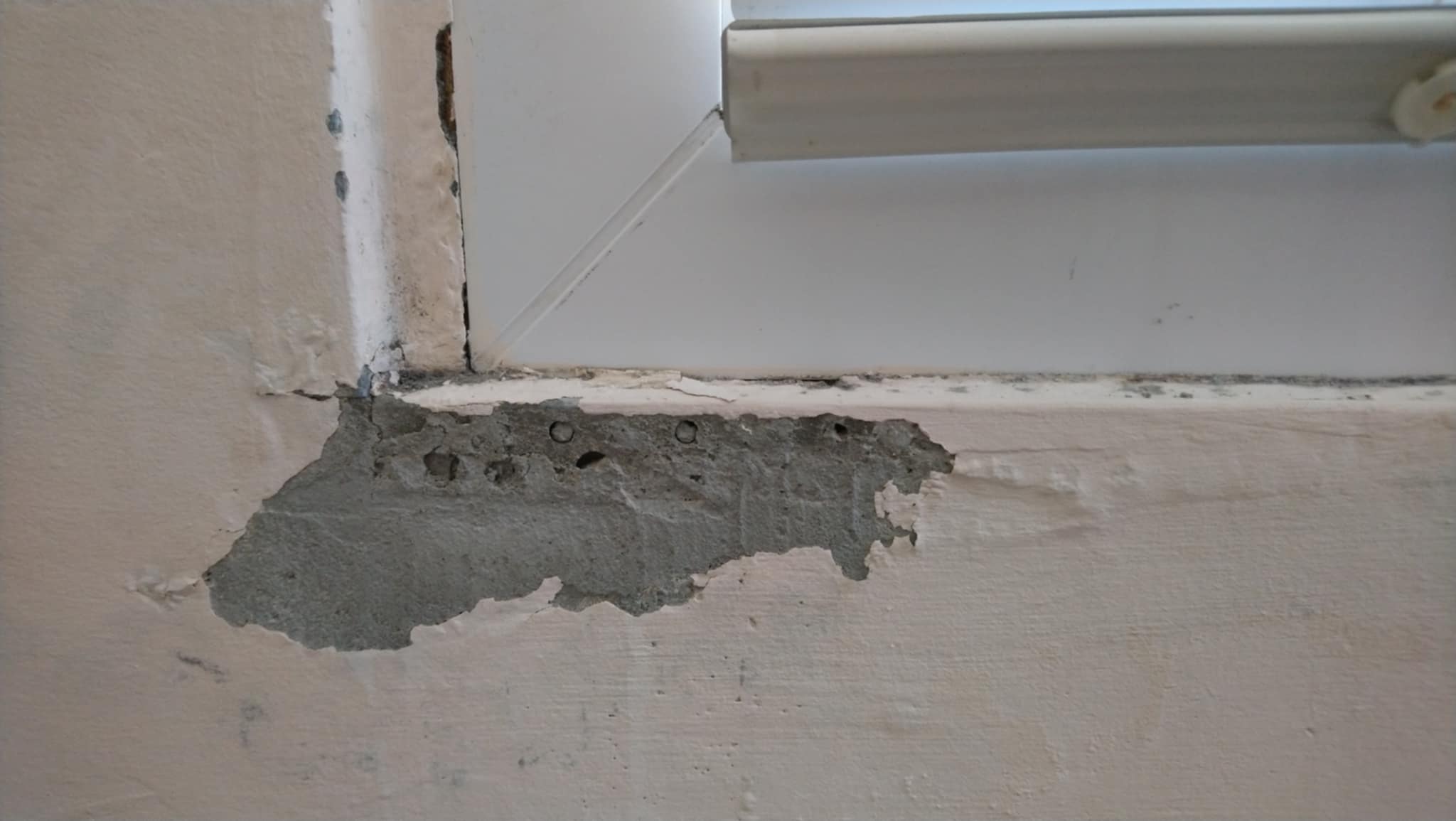

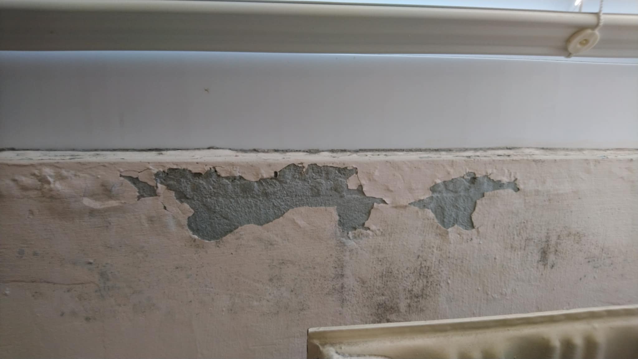

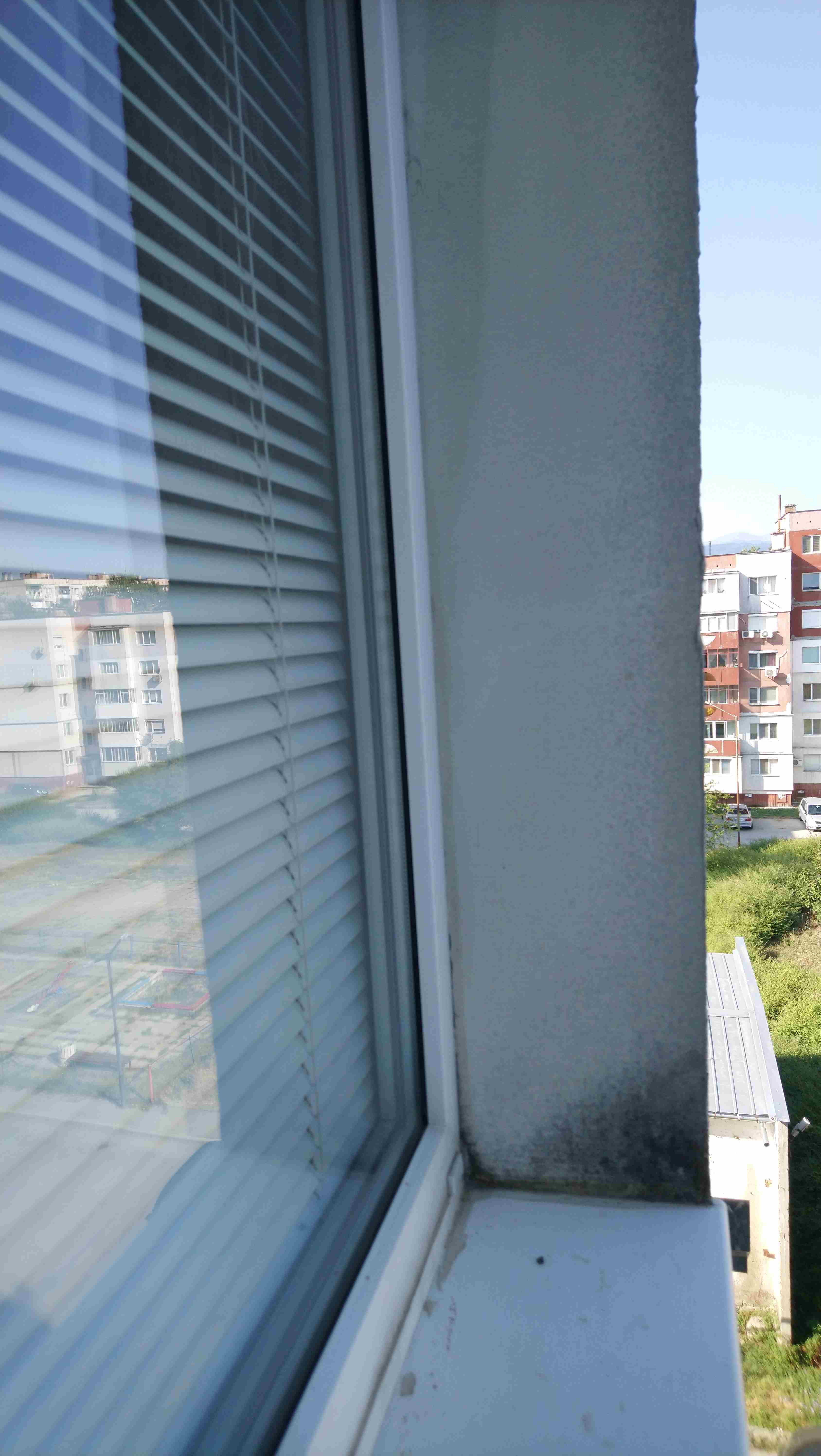

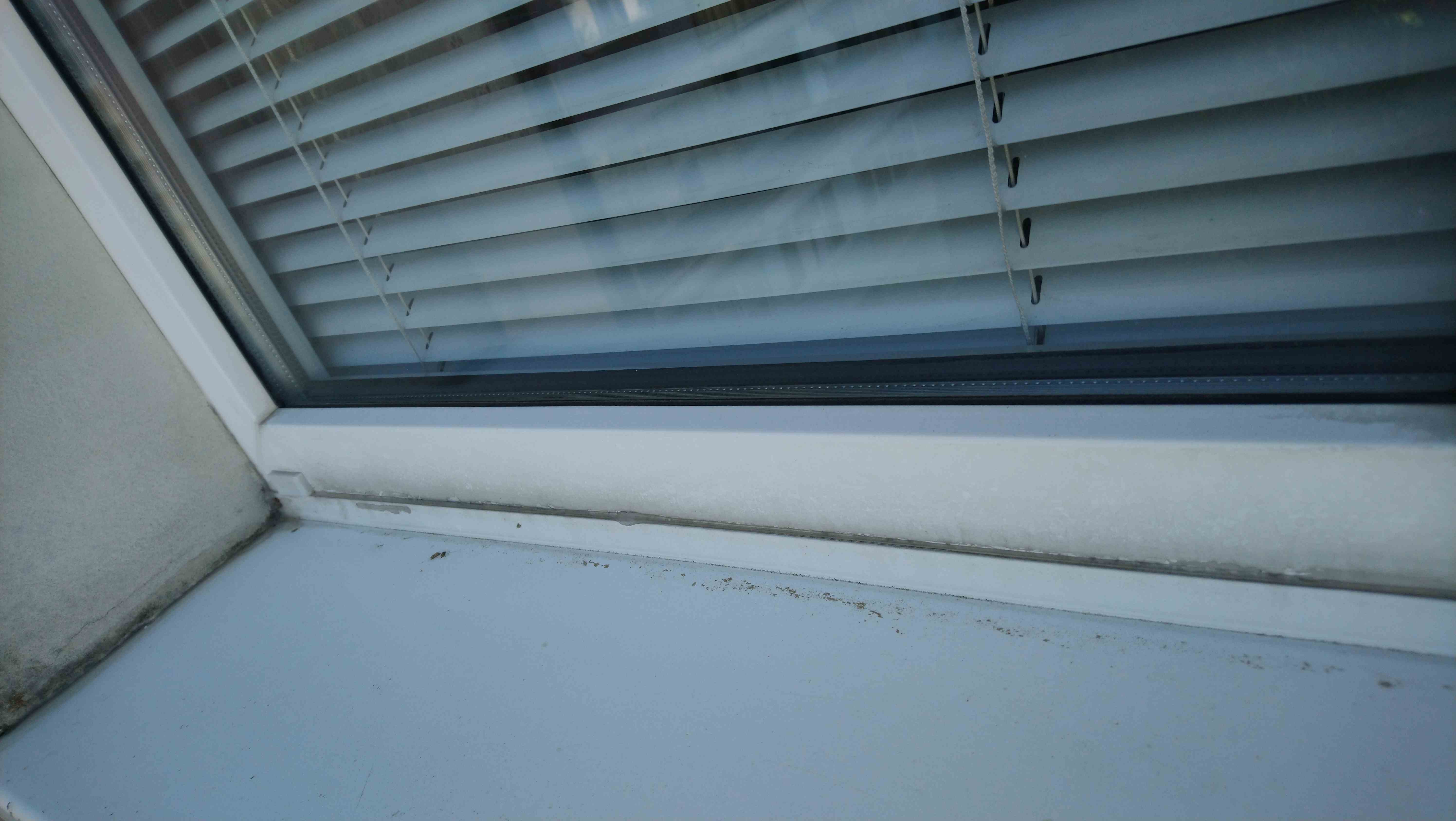

При силен дъжд и насрещен вятър има теч под дограмата в една стая - не отваряема част.
Сменихме само силикона между перваза и самия порзорец.
Щом е неотваряема част ще трябва да се свали стъклопакета, та пак ще е необходимо с майстор да се извърши.
А тука пък си задавам въпроса за големената на неотваряемата част и за това как е нанесен силикона към перваза под дограмата без да се сваля стъклопакета :? А този перваз какъв е (алуминиев)?
Може би има някакъв друг достъп :?

Неотваряемата част до ъгъла е достъпна изцяло през съседното отворяемо крило, откъдето се и нанене силикона.
Не очаквам някой да реши проблема, а по-скоро съвет и идея... различните майстори, които идваха вече са 5 на брой.... всеки казва не виждам от къде ...а то си е факт. Перваза е алуминиев
Теча го имаше и преди ремонта на покрива, и съответно покрива беше заподозрян. Но уви не спря след ремонта

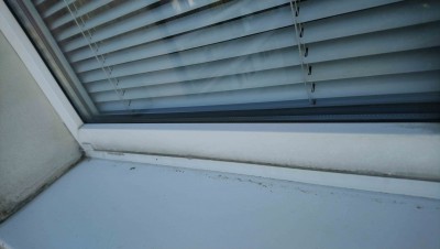

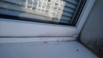

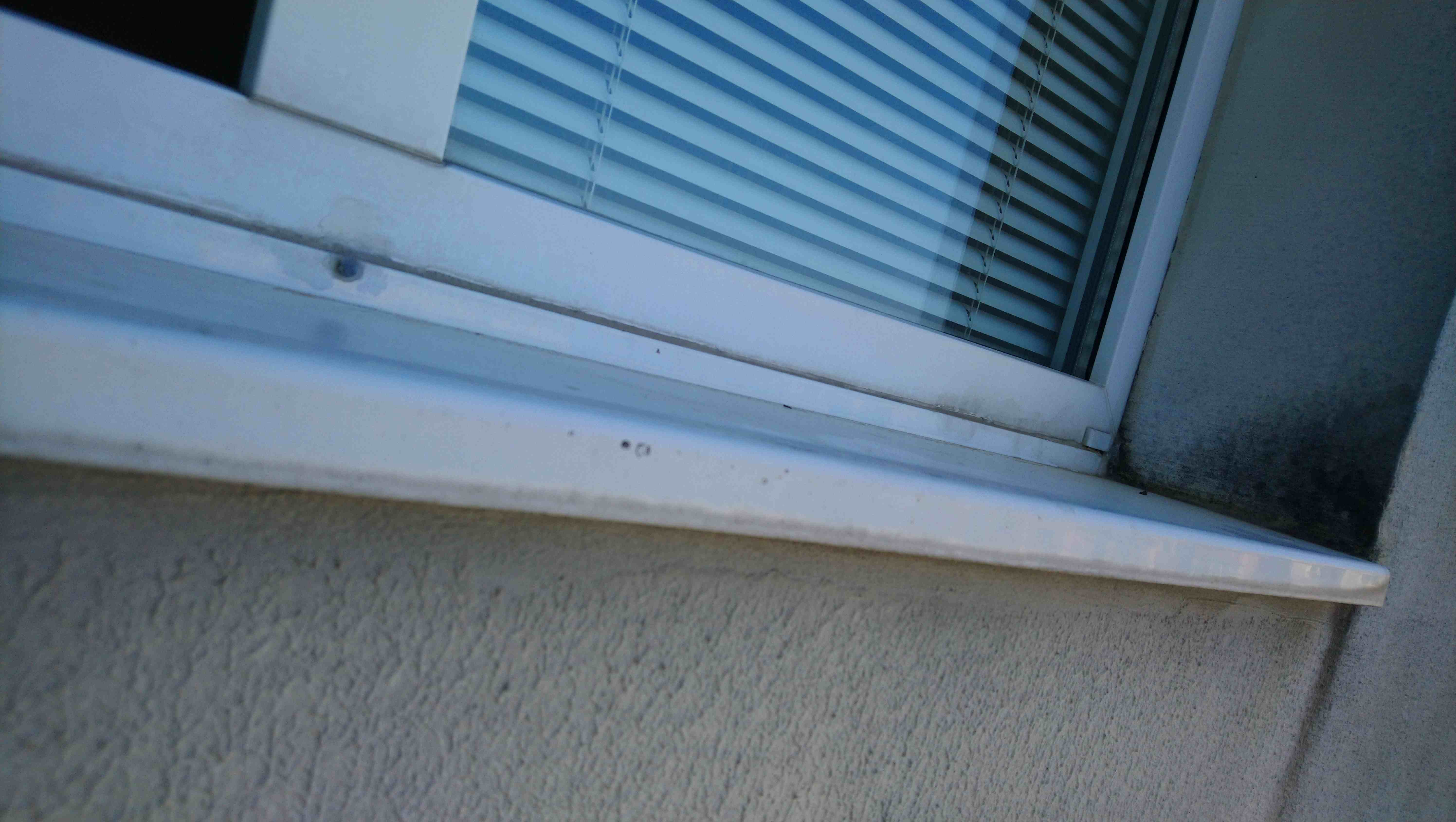

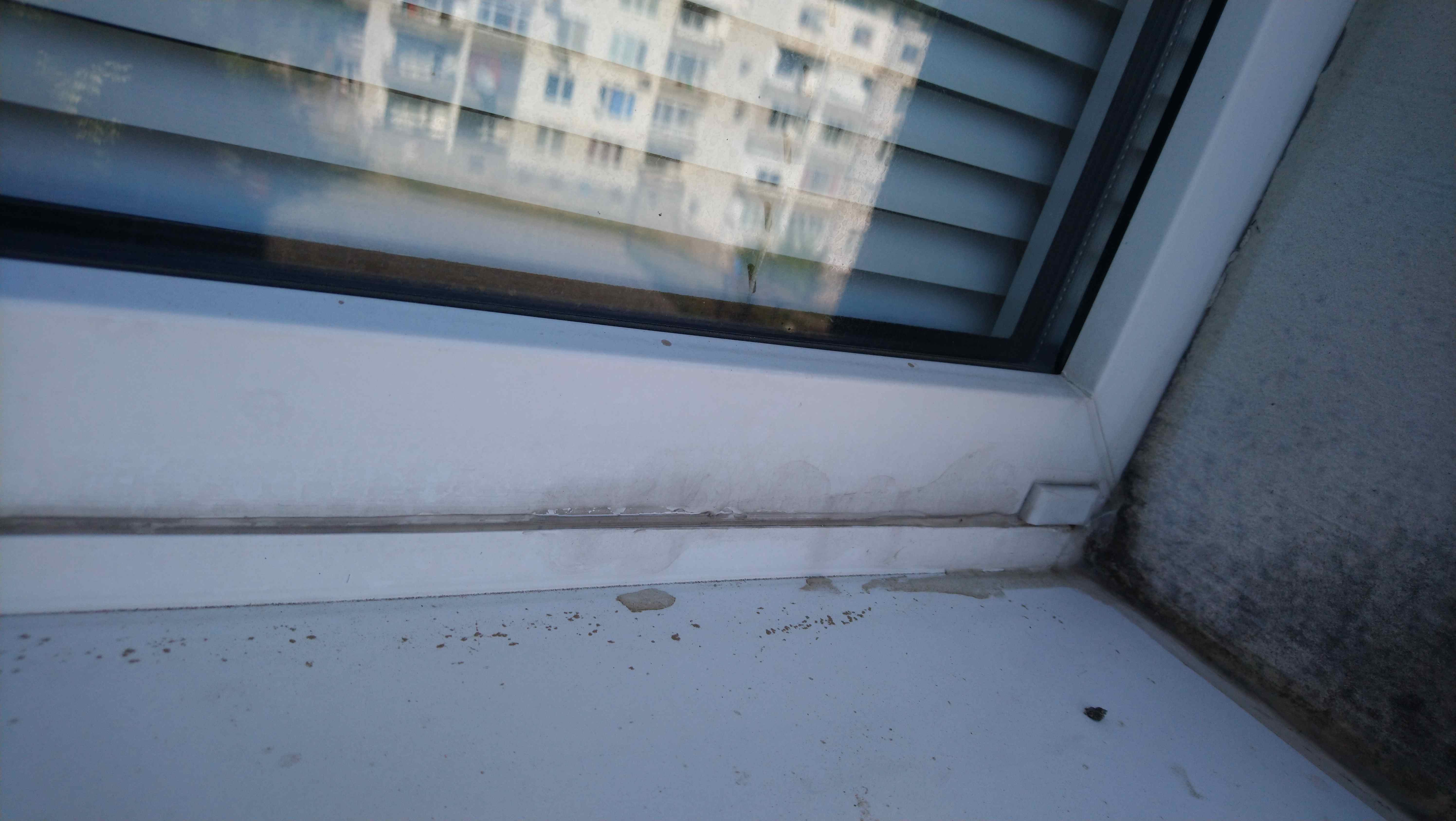

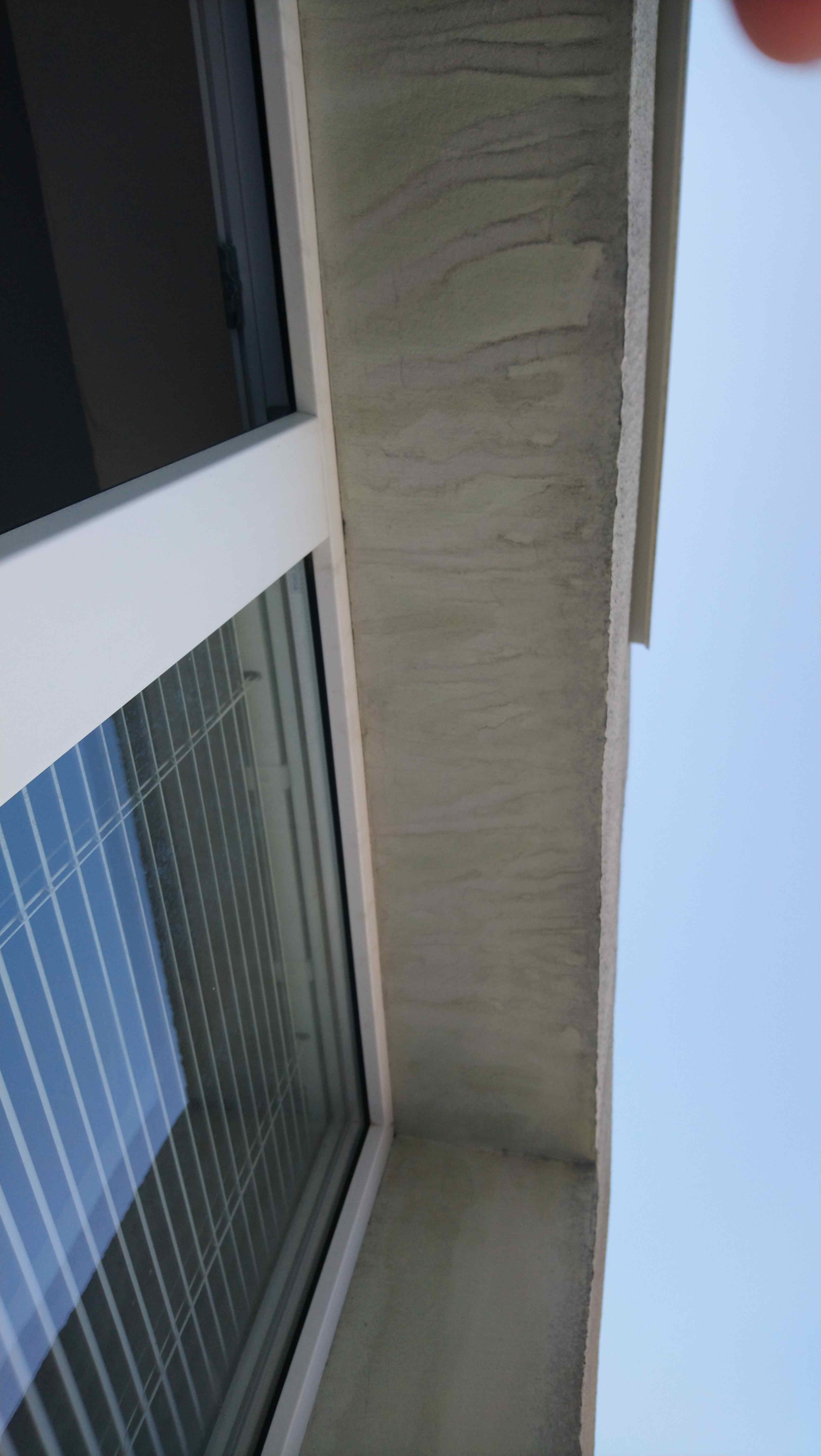

Какво има отвън, в горния край на този прозорец?
kozl - майстор

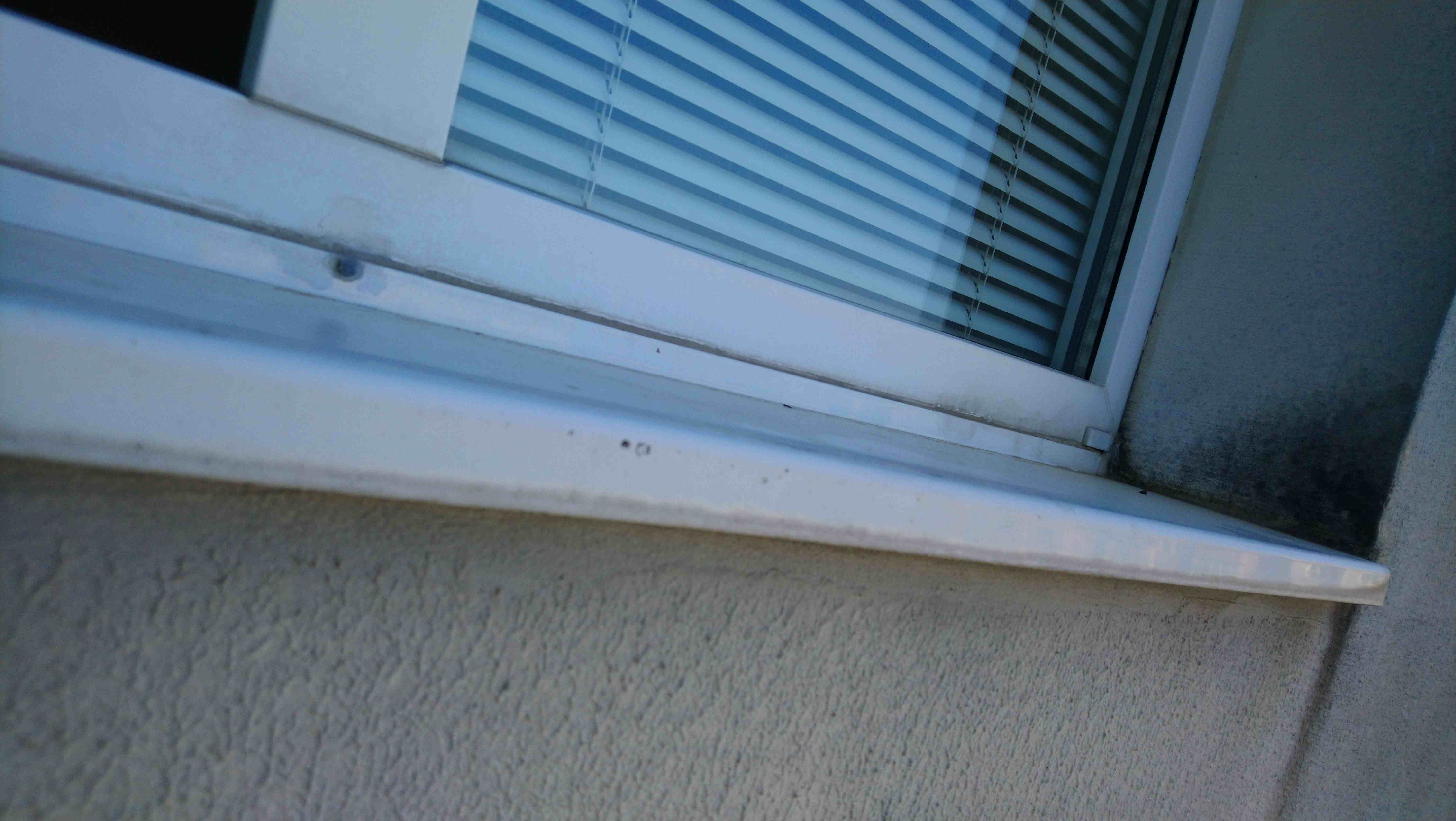

Покажи снимки отвън.
Как изглеждат дренажните отвори отвън, видими ли са?
Как е закачен алуминиевия перваз и как е уплътнен към дограмата?
Вертикалните фуги как са уплътнени?
Горната хоризонтална фуга как е уплътнена?
Има ли водооткапваща лайсна в хорната хоризонтала пред прозореца?
Radina - помощник
пон авг 11, 2025 5:02 amn_a написа:
Нищо, изолацията
Radina - помощник
пон авг 11, 2025 7:29 amkozl написа:
За съжаление, аз не мога да отговоря на всички тези въпроси, ето снимки отвън
