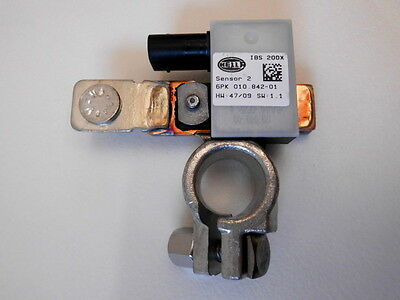

Следи се тока и напрежението на акумулатора, а не на генератора, примерно с такава джаджа:
И не е логично да твърдя, че по тока на динамото може да се съди за състоянието на акумулатора, защото към генератора и акумулатора има нанизани сума консуматори, които при интелегентните компютърни автомобили също се управляват за консумация.
За генераторите с вграден реле регулатор съм се убедил, че в регулатора има защита по ток. Или поне на колите, с които съм се занимавал. И специално на Нисан с проблеми по диодната плочка (разпояват се диодите и прекъсват веригата) мерих токовете при различни режими на консумация и товари. Ампер клещите показаха 59А (за обозначен на генератора 60А макс.ток) при пределно натоварване на високи обороти на двигателя и включени всевъзможни консуматори, при което напрежението клекна под 13V. Демек реле регулатора премина в режим ограничение по ток, а в такъв режим напрежението не се гарантира.
