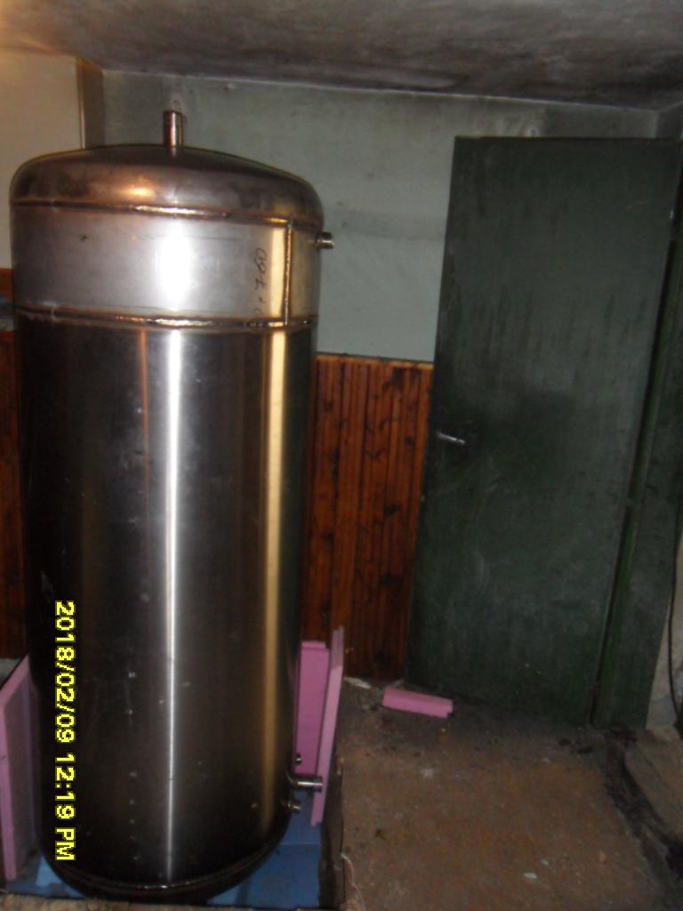

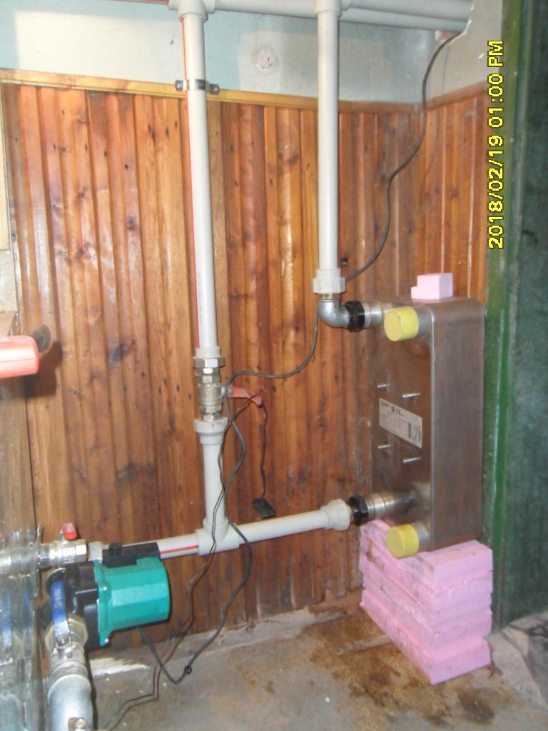

Така е. Именно за това на моята ТП монтирах последователно буфер 1200л ( по спомен )
Преди да го монтирам ТП циклеше 15 мин работа 45 почива ( 30 мин почивка когато навън бе -15, -20гр)
Това освен че е нерентабилно товари и компресора и е предпоставка за съкръщаване на ресурса му.

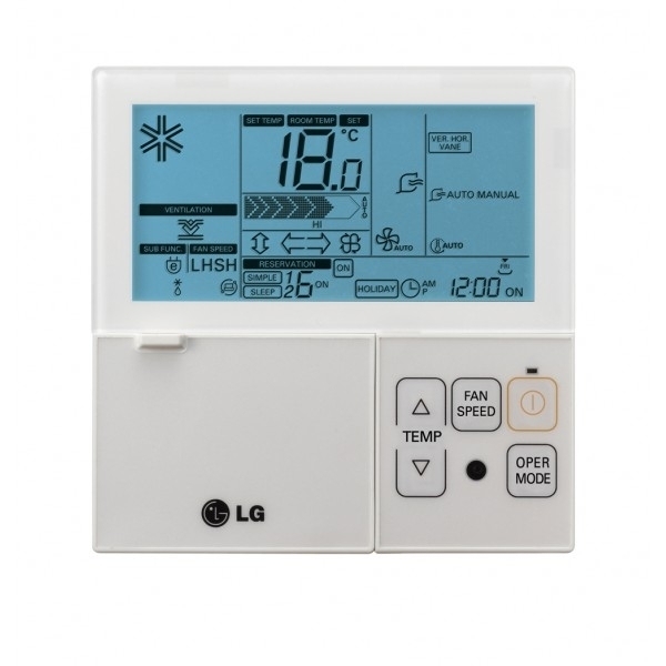

Здравейте!
Попаднах на някакво ръководство за контролера, който имам в къщи /дисплея/ на тп. https://cms.intermetal.bg/storage/uploa ... manual.pdf
Тъ в него пише, че Set temperature трябва да е по-висока от room temperature, ако ли не май-не било хубаво. Сет темпричъра ми е 20, а руум темпричъра 23 по едно време обикновено е 21-22 градуса. Може би това няма никакво отношение по-въпроса, просто се зачудих, дали има нещо в това и заслужава ли си да ровя. Може би е безмислено. Интересното е, че Room temperature е 23, а контролера се намира в гаража, където не е 23 градуса. Дали показва нещо, или направо си е за украса. Оказа, се че на този диспелей можело да се види и консумацията. Обаче в менюто не ми излиза, трябва да има инсталирано PDI /power distribution нещо си сигурно/. Щом не излиза, явно го нямам това куче.
Althor - напреднал
Ето такова куче имам
radius - майстор
Не съм гледал пусканите инструкции в темата, но това не е ли управление, за някаква сплит система въздух-въздух?
Темпричъра е много важен :)
