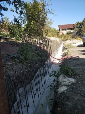

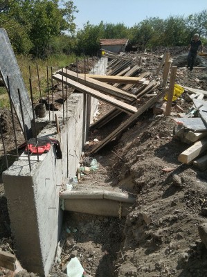

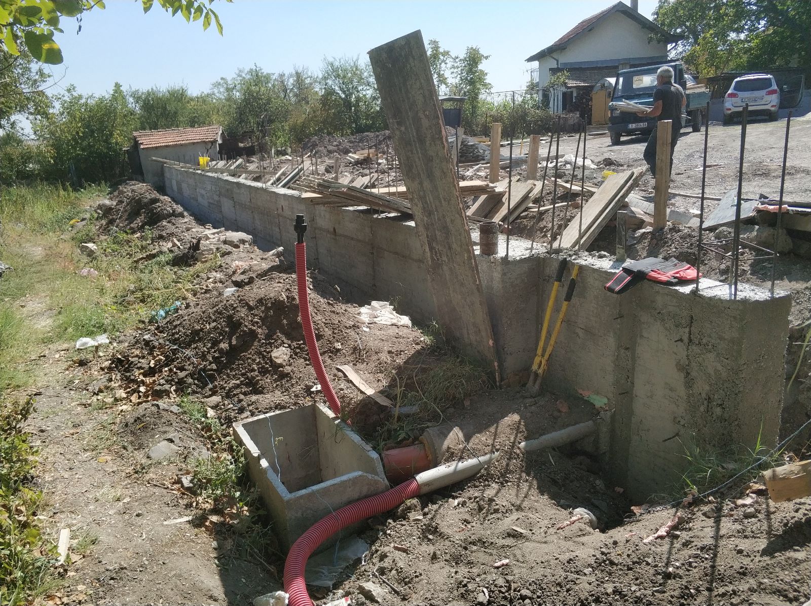

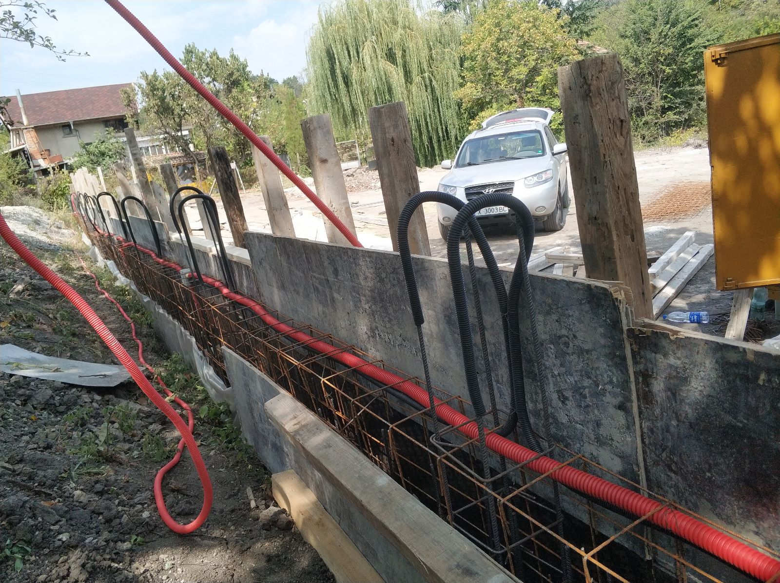

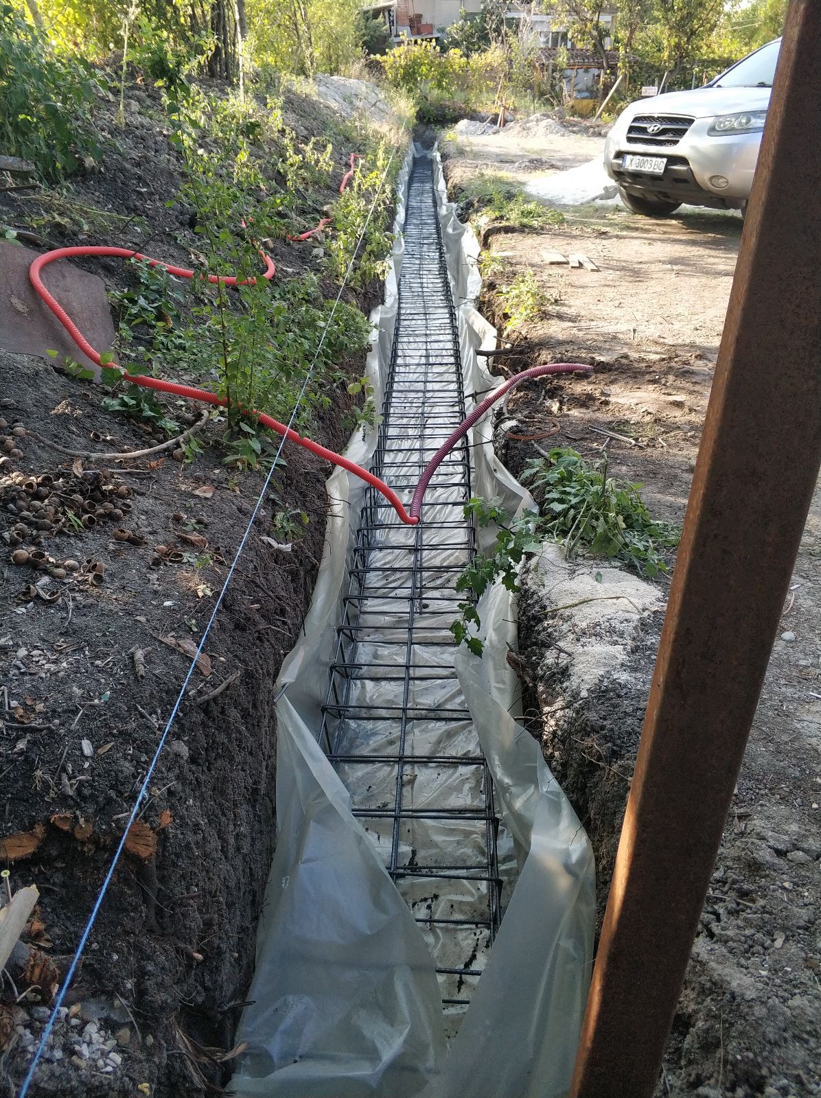

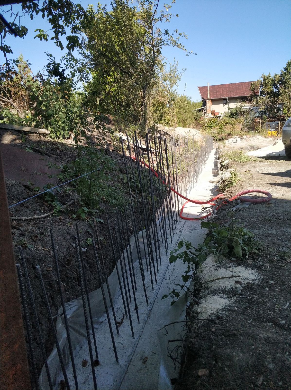

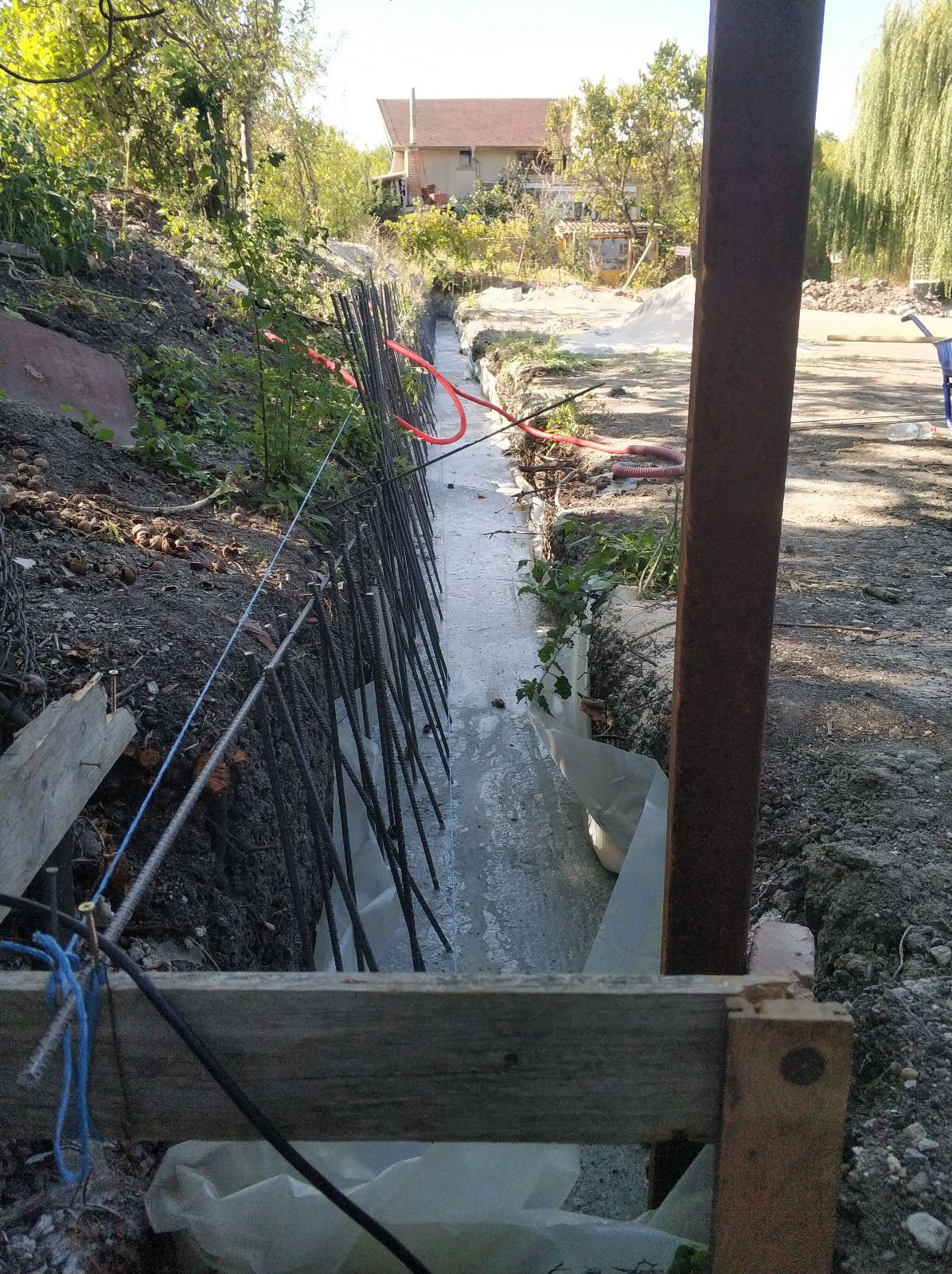

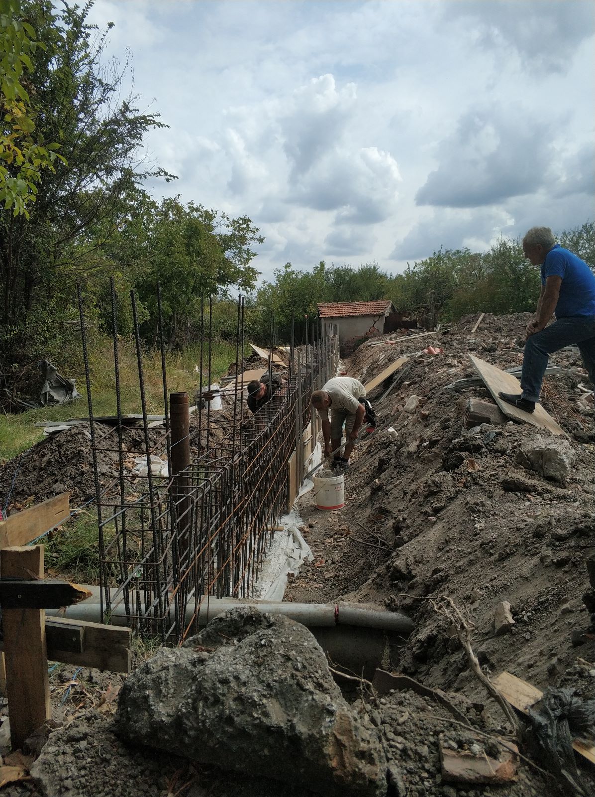

По моя въпрос - консултирах се с човек, който се занимава със строителство и според него от снимките няма как да има толкова арматура заложена. Това, което се сетих, е че реално тази заварена мрежа е по-скъпа на килограм, тъй като е "готов продукт" и излиза в диапазона 3-5 лева на килограм, та може количествата да са надути, за да се докара общата цена, предвид че арматурата е изписана на една цена на килограм. Естествено пак не се вързва сумата, тъй като разминаването е повече от два пъти и ще се консултирам с още някой, преди да конфронтирам строителя.
nikolov333 - майстор

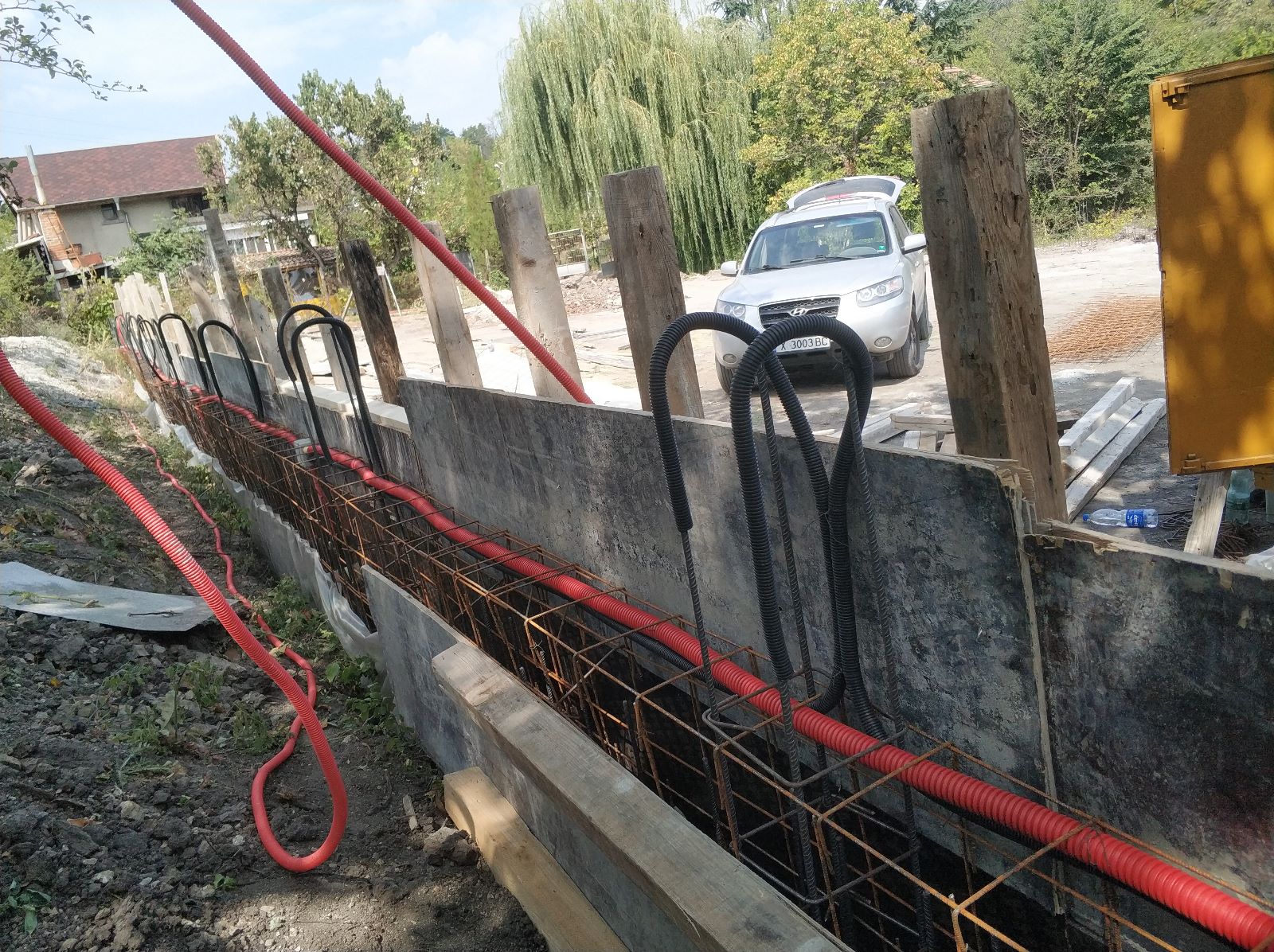

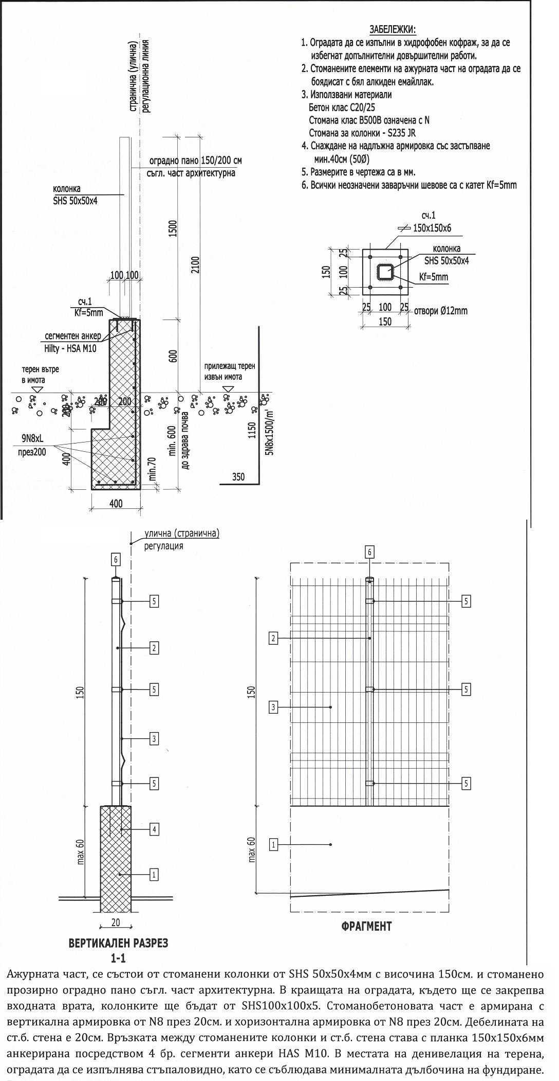

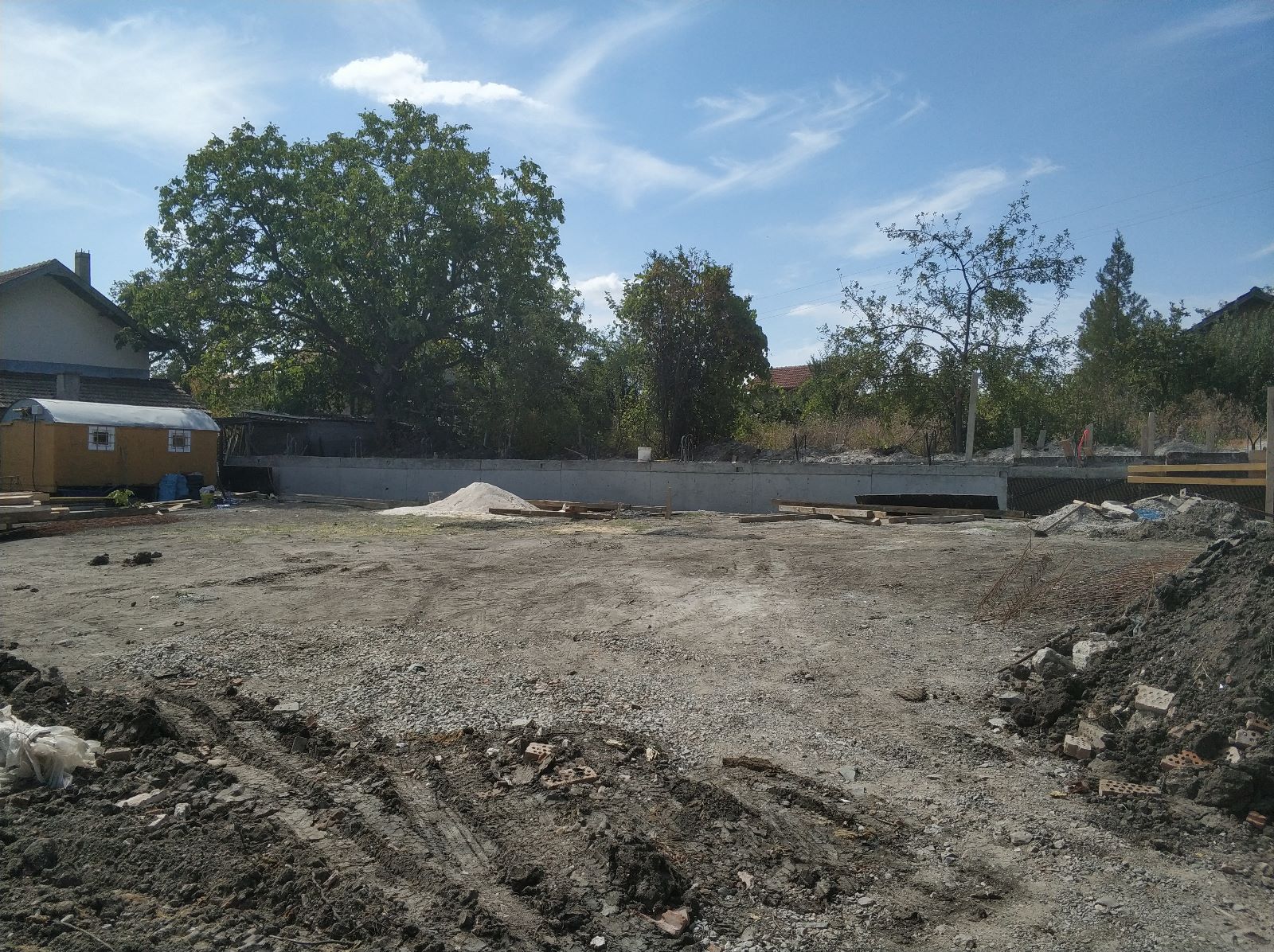

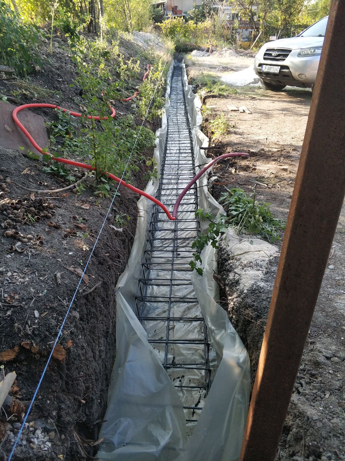

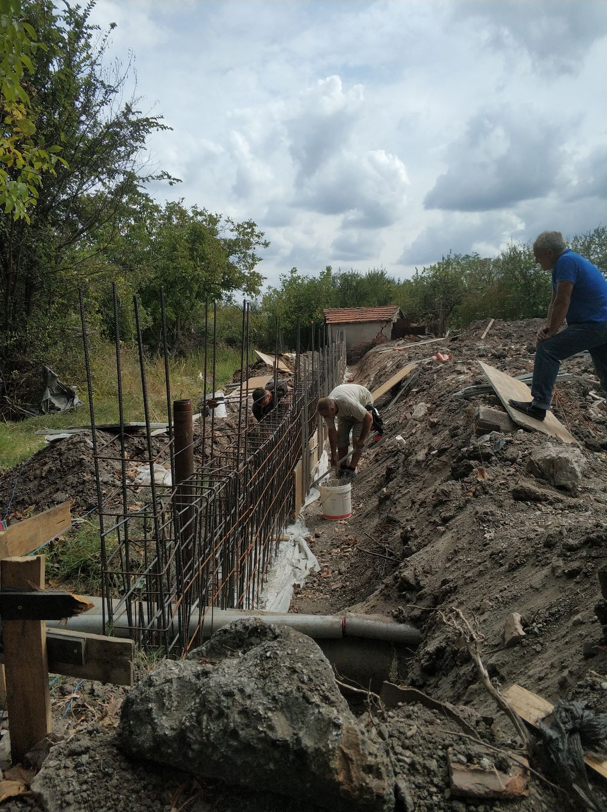

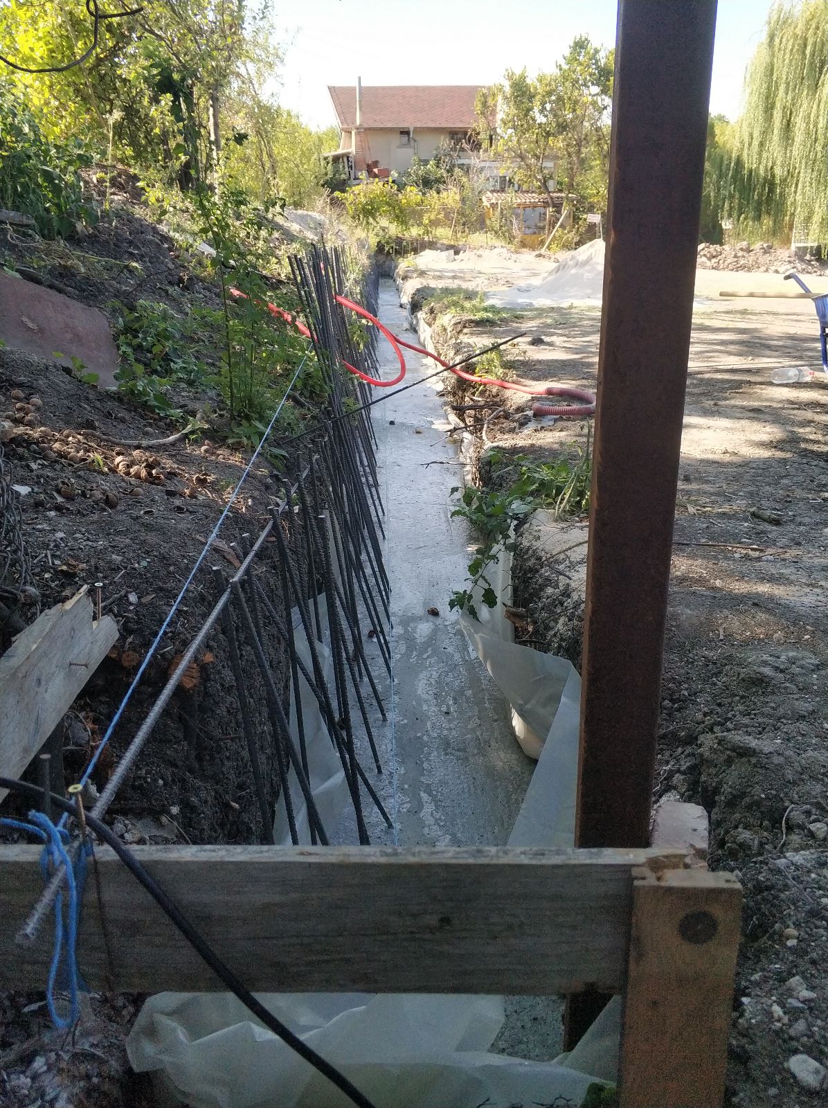

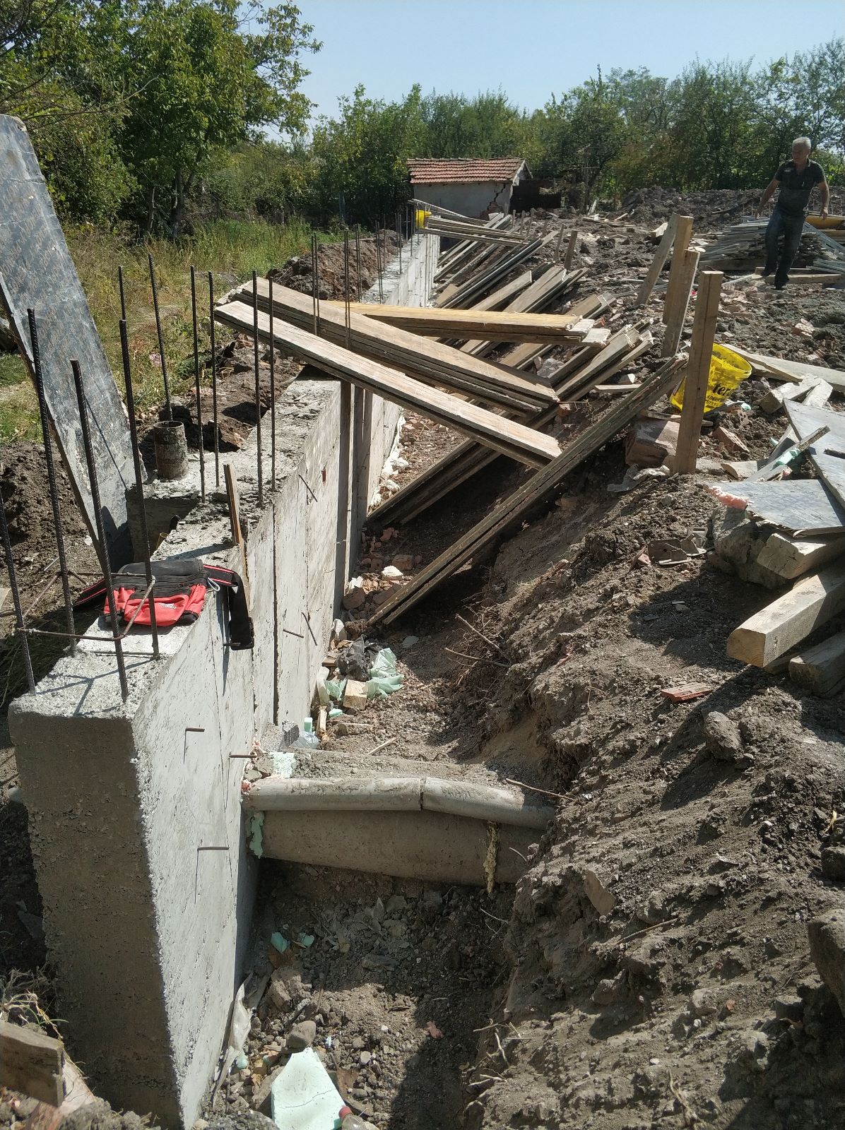

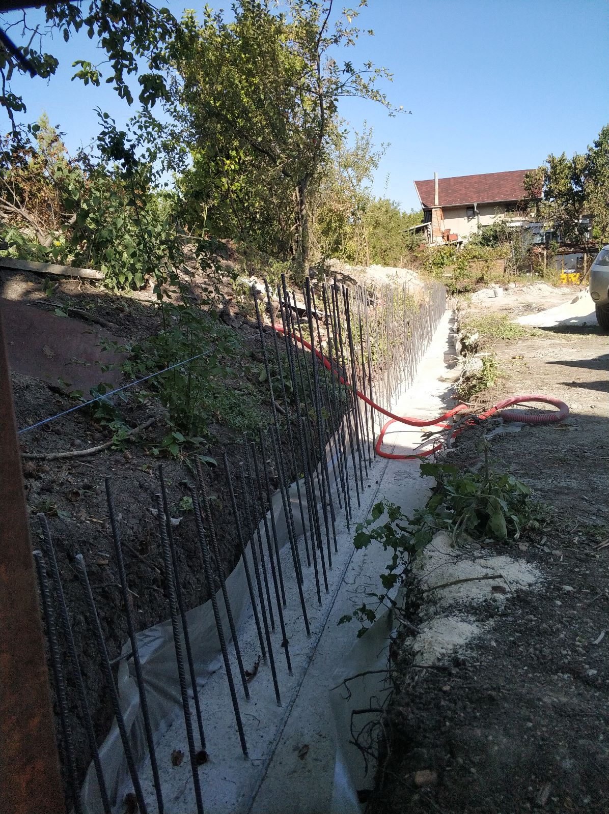

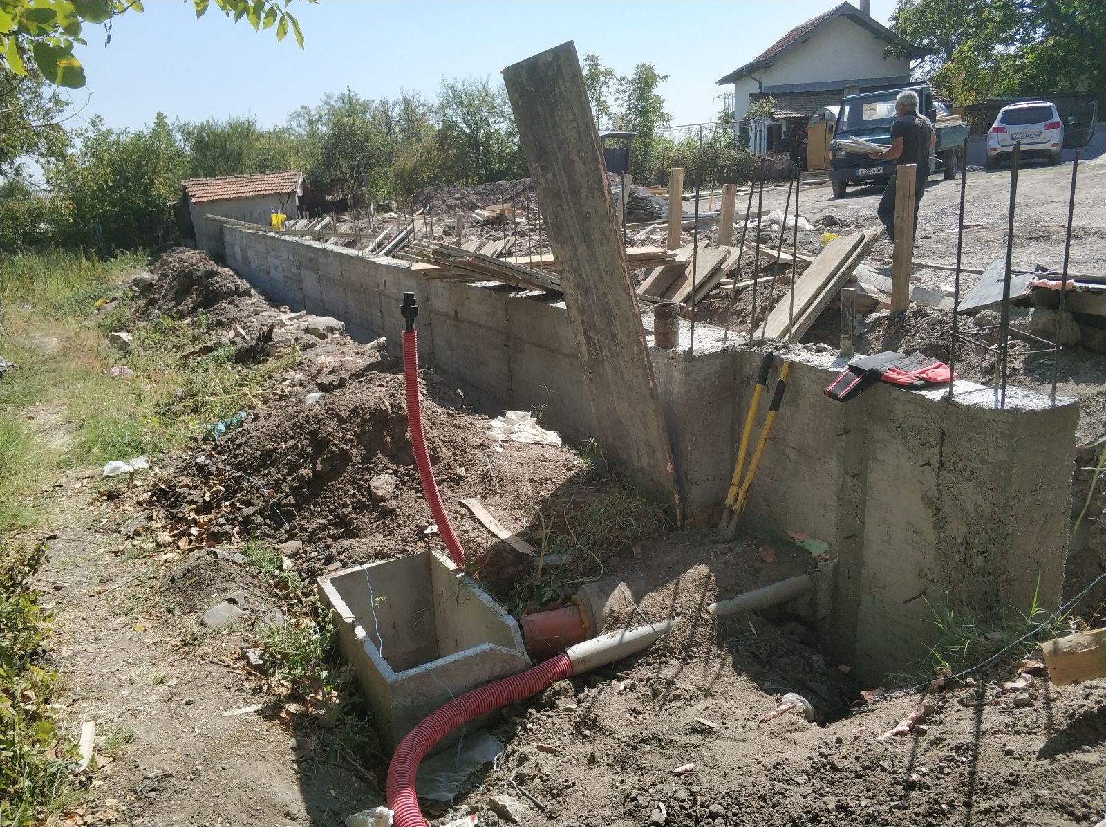

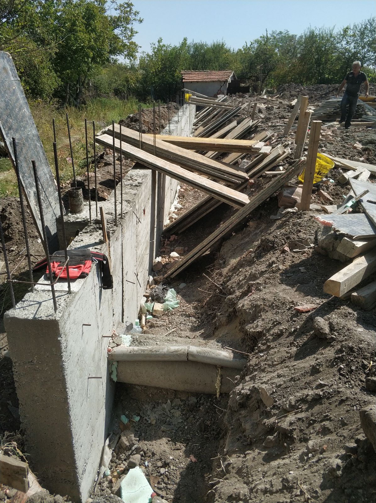

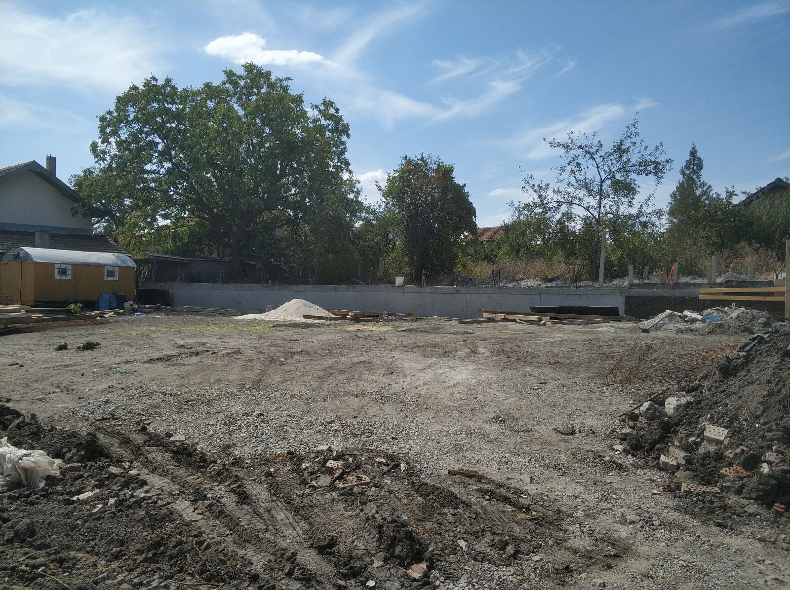

При мен беше подобен проекта.. Две огради-подпорни стени 25 + 32м с височина към 1,5м 2019г излязоха 13000лв. с труда и материялите.. Сега не помня точните количества арматура и бетон, но прилагам снимки как сме ги правили..
Прилагам проекта и снимки на втората част 32м..
kvsandro - напреднал
Благодаря за споделената информация.
При теб има доста повече арматура видно. При мен в проекта са заложени N8 на 20х20, като и височината е по-малка. Тук таме имам боднат по един прът N12, който да поддържа заварената мрежа. Правих си нови сметки днес и то супер щедри, че предишните ми бяха доста грешни. Закръглях нагоре навсякъде и ги докарах до малко над 2 тона и то с много уговорки, ама 3 тона не мога да ги изкарам, така че има 1 тон (даже може би повече, предвид че бях щедър) разминаване със сигурност.
kozl - майстор
пет ное 25, 2022 10:31 pmkvsandro написа:
Е къде ти е проекта, че го не видох :?
Ако чертежчето го мислиш за проект #-o

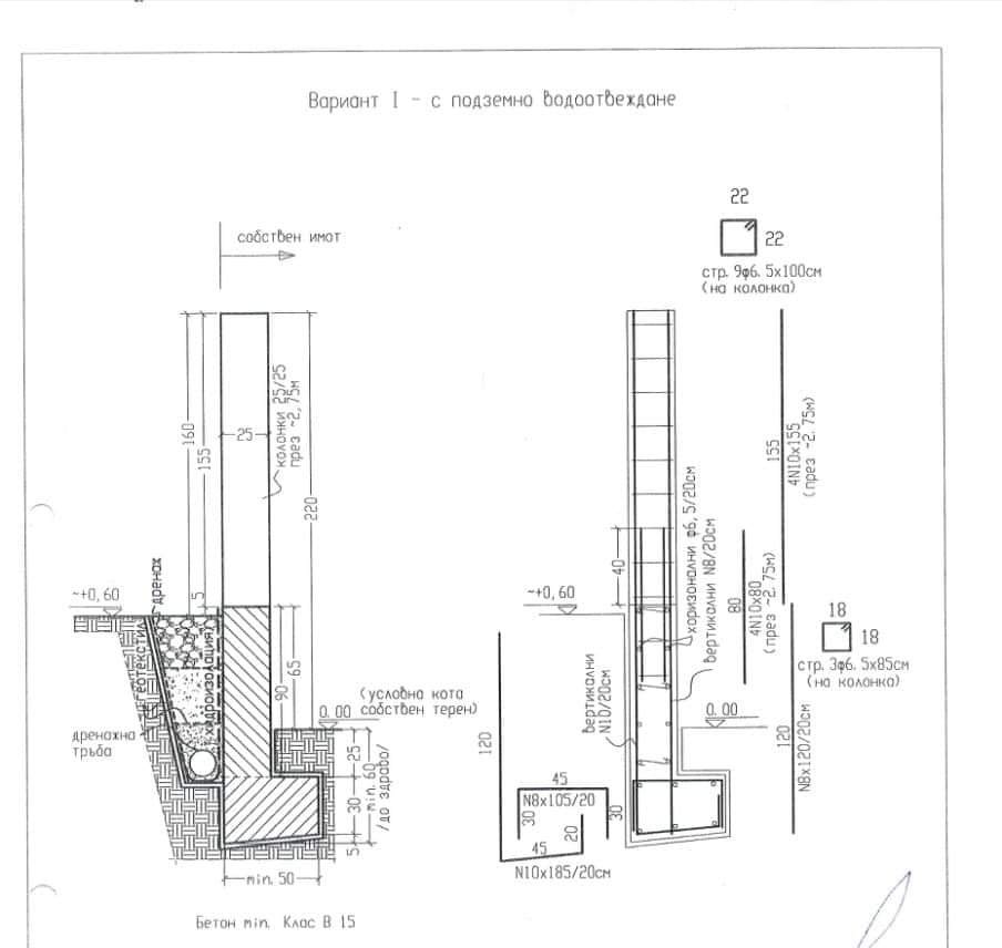

nikolov333 е показал как трябва да изглежда чертежа. На твоите снимки се вижда само една мрежа Ф8, центрирана в средата на стената, а това е тъпотия. Мрежите требе да са 2 от двете страни на стената минус бетоновото покритие. Двете мрежи се хващат с есове. Стъпката на фундамента липсва на снимките и т.н........

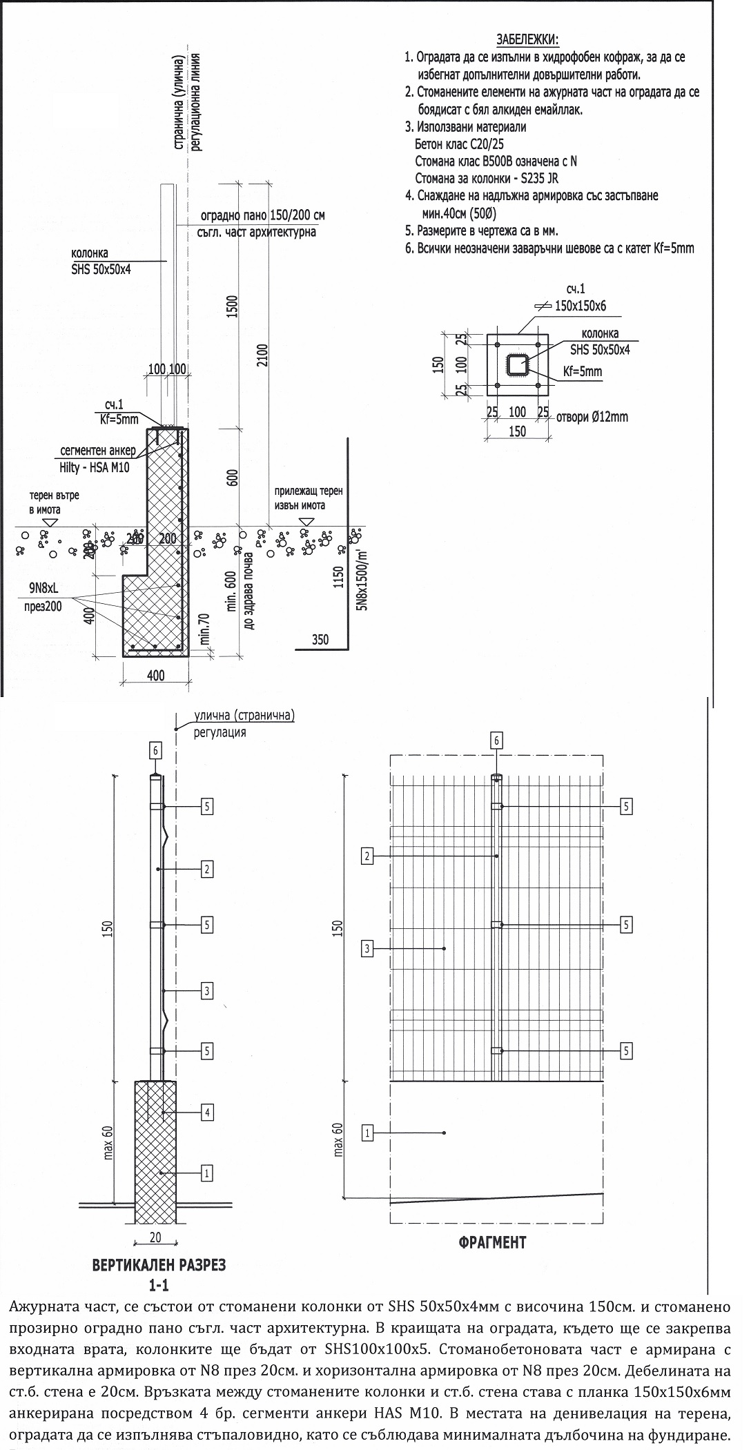

Здравей,
Не съм твърдял никъде, че чертежчето е проект, схема е, която дори не е изпълнена според простите ми знания :))
Точно затова питах тук да се допитам до опитни хора, защото според мен има разминавания.
Иначе имам проект, правен от конструктор, но проблемът беше, че паната са със стандартна дължина 2.5м, а проекта беше направен за 2м. Стъпката е направена на 20см. в момента. Прикачам релевантната част от проекта, който имам, но очевидно не е спазен:
1. Основата трябва да е Г образна, а не е.
2. Арматура в основата не видях да се слага, само мрежата.
3. Има вложена и N12 арматура, в проекта такава няма.
Последно това, което ми казаха, е че са спазили проекта, но само са изменили стъпките, тъй като трябваше да са на 2.5м дължини, като също така в проекта имаше различни височини при стъпките - някъде 35см, някъде 25см. а така са го уеднаквили всички стъпки да са с еднаква височина.
radius - майстор
Направо са го спазили :axe:
