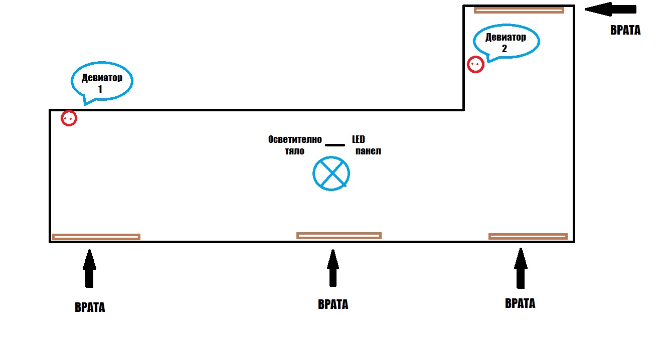

Направи чертеж на коридора с местата на ключовете

Човека ме пита и аз му отговарям. Иска ми схема, на коридора и му правя такава. Нищо друго....

Най-накрая стигнах до сензорите. Вчера монтирах единият и проработи. Обаче както очаквах обхвата му е доста преувеличен в книжката. Писали са 9м, но явно ако си срещу него.... ако си в страни както е в случая е около 2м. А все пак е коридор и монтажа е на стената в кутията на ключа....
Както и да е.... реших да сложа и в другия край на коридора както си бях планирал и тук се появи проблем.
След като изтече времето(един цикъл) загасва и веднага светва и така понякога един цикъл а понякога два или три и чак тогава загасва. Реших че е от разликата в таймерите - единия ключ загасва но, другия още не и опитах да ги настроя на еднакво време от тримерите, но не се получи. Не мога да ги нацеля да са точно с едно и също време двата.
Някой да се сеща какво може да се направи???
П.П. Мисля си дали не може да се исползват в единият сензор-ключ само IR-сензорчето и светлинния сензор с в ръзка към другия директно към платката???
Още в началото няколко човека ти казахме, че не може да се направи.
После се появи един теоретик, явно без никаква практика.
Сложи си плафон с датчик и ще ти свършат мъките.
Те и без това тези пак ще ловят кучето, но и ще светят когато си искат.
