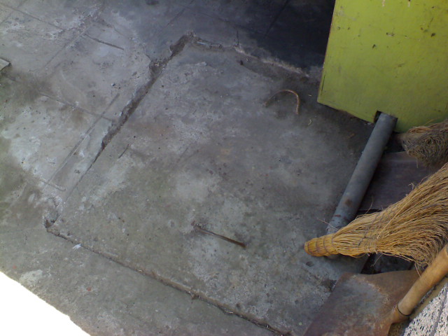

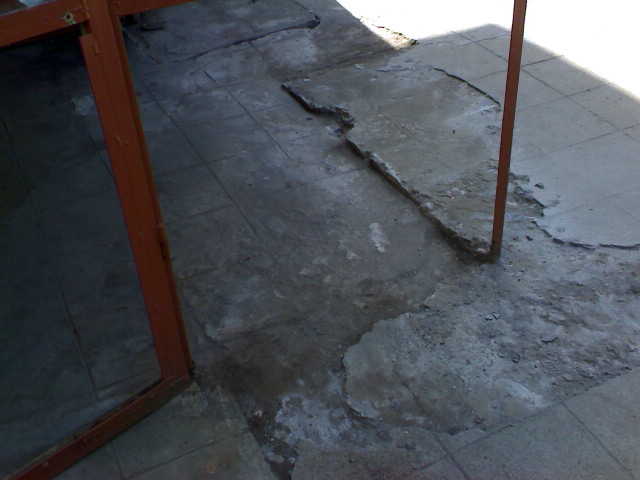

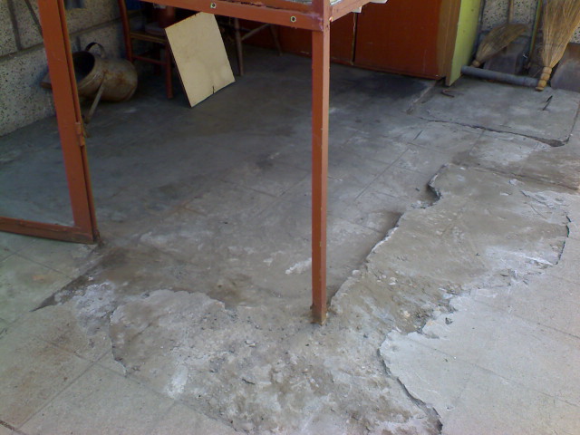

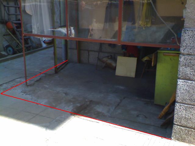

SHL написа:Искам да направя изравнителна замазка в участъка който съм показал на снимката. Върху нея ще залепя камък или гранитогрес. Въпросът ми е варовият разтвор отпада ли при подовата замазка, тъй като не споменавате за него? Трябва ли да сложа армировъчна мрежа отдолу?simeonov_74 написа:Искам да питам за замазка на под какво е съотношението вода,пясък и цимент понеже съм гледал че по гъс го правят. И как се продцидира при подова замазкаСъотношението за здрава замаска е 2 части пясък и 1 част цимент. Нормалното съотношение си е 3 части пясък и 1 цимент.
1.Там има ли шприц
2.Колко най тънка може да бъде
3.Като хванеш най високия ъгъл можеш ли да тръгнеш от нулата или и там трябва да е по високо
Тук, също шприцваш пода.
Тръгваш от най-високия ъгъл, като си правиш "пиле" на него с височина 2 см. За да е здрава замаската не трябва да падаш по 1,5 см.
Бих искал съвет и как да процедирам с шахтата, тъй като тя попада в учатъка с каменната настилка? Да мажа върху нея като фиксирам отвора по някакъв начин или да я повдигна до нивото на изравнителната замазка? Винкелите и шкафа са вече демонтирани.
Предварително благодаря!
Илиян Илиев™
- Мнения: 1772
Варов разтвор не се ползва за замазка, по-слаб е. Само цимент и пясък в посочените съотношения.
Шахтата може и така да я оставиш, а отгоре да направиш втори капак с камък.
Ако ползваш гнайс или други видове безформени камъняци може и без изравнителна замазка да минеш. И без това всеки камък е с различна дебелина.
