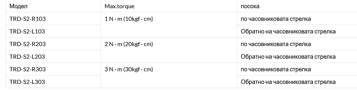

...калпавия вносител, че не е поръчал панти и демпфери, а те си сдават в един момент.
Ми те повечето са така... Елементарно. Скапват се пантите - хвърляш дъската. :-D

P.S. Намерих при китайците такава грес ама е само "ниско средно и високо" усилие.
Намерих и други дето пише че са за там ама без никакви спецификации.
Иначе демпфери колкото си искаш ама твоя не го видях. Или не съм гледал добре...

вт ное 19, 2024 8:06 pmdragozow написа:
Не ми звъннаха, ще им звънна аз утре. Тези новите също нямат 600 000 ама ще ги питам и тях.
Мога да взема 1 000 000, таман ще е по-стегнато
Не си на зор, та както си решиш, идеята на първия линк беше, че цената е приемлива и можеше да си го комбинираш/смесиш както ти е кеф
dragozow - майстор
Чухме се с тези от първия линк, чакат 750 000 до седмица и ще ми звъннат. Вторите имат 1 000 000, но според тях поне разликата между него и 500 000 е много голяма. Та чакаме да видим, по-малко от 600 000 има риск да е много рядко и да не върши същата работа, а всъщност точно това желе върши работата на забавеното падане, пантата си е панта, здрава е, но явно желето в един момент губи свойства.

Дойде масло 750к, махнах старото, сложих новото и нищо, пак изпуска. Върви стегнато на ръка и като я закача на капака йок, не е достатъчно.
емовлаха - специалист
Едната панта е за капака другата за дъската, със различно усилие са лява и дясна, регулирай от гайката със притягане, не е трябвало да чистиш само да добавиш
Последна промяна от емовлаха на пон дек 09, 2024 4:05 pm, променено общо 1 път.
dragozow - майстор
Да, различни са пантите. Гайката я притегнах хубаво, не държи и това е.
