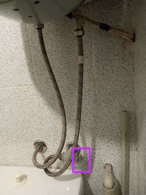

нед ное 30, 2025 1:46 pmn_a написа: Тапата завършва с квадрат, нали? Хващате тройника с тръбен /френски ключ с лявата ръка, тапата със съответния гаечен ключ с дясната ръка в позиция 8 часа и вдигате дясната ръка нагоре към 9 часа. Примерно. Твърде е възможно досега да сте напъвали в обратната посока. Задължително сгънати хавлиени кърпи върху казанчето и т. чиния... Работи се с къси мощни напъни. Препоръчвам женска ръка, мъжете влагат твърде много сила, обичайно в грешната посокаЦ! Не пречи да се опита, но щом не е станало от първи път, с никакъв гаечен няма да се получи.
Преатела вероятно е напъвал в правилната посока. Към това сочи и въпросът за посоката и.......обикновено се пита по този начин, хаха.
"Към мен и към стената" дефакто е едно и също в такъв случай. Повечето хора го разбират както трябва.
Да спестим "женската ръка" за специфични дейности!
Ножовките са краен вариант, но кой истински домашен майстор има ножовка, а няма достатъчно здрав тръбен ключ?!
Освен това Еспейса даде съвсем елегантен вариант. Правилната- дясна резба се развива обратно на часовника.
