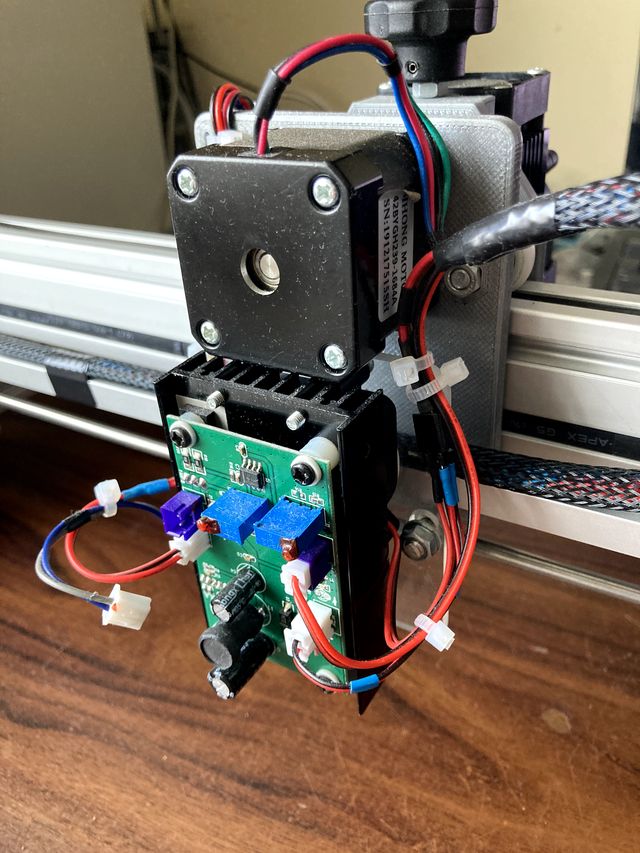

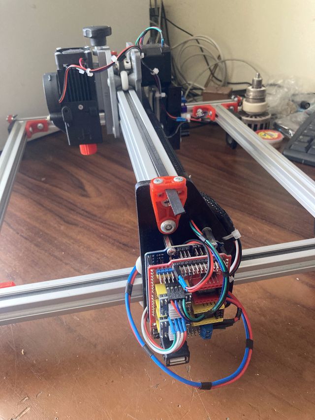

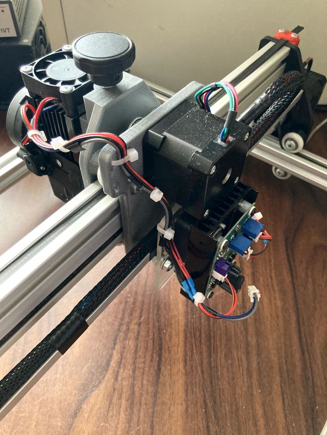

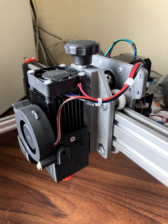

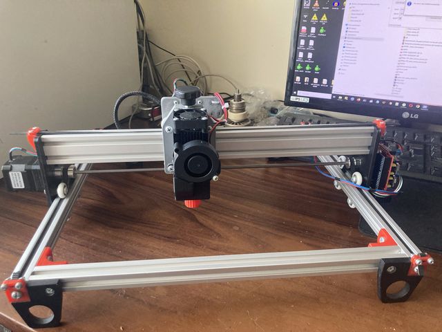

В този случай няма да може защото лазерния диод е с точно определена дължина на вълната и много малка
мощност от поръдъка на 50,80 или 120 миливата.
За теб ти трябва да си направиш един лазерен гравьор. Софтуера е безплатен пък и съществуват много добри
програми за управление. Повече средства ще трябва да заделиш за лазерната глава ако искаш дъкбочина и
да бъде поне от порядъка на 10 вата А те са скъпи но ти си господаря и си знаеш :wink:
Преди време си направих такъв лазерен гравьор и го оборудвах с 5 ватов лазер но се оказаха китайски ватове.
АКо решиш да правиш такъв гравьоr определено ще ти трябва 3Д принтер тъй като повечето част са принтирани.
Влез в Thingiverse и ще намереш най различни реализации. Особено мен ме кефат гравьорите на фирма NEJE
За софт може и Мерлин,GRBL, Клипер,Fluid CNC
Използват Ардуино базирана платка , Raspberry Zero, ESP32.
