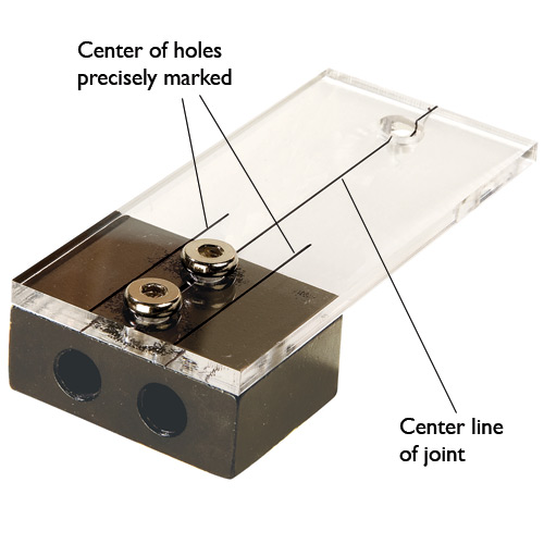

swetlio изпробва ли шаблона вече? на филмчето изглежда доста обещаващ :) проверих днес в тукашния бриколаж и практикер но няма и помен от такива шаблони.на сайта на фирмата затова пък има доста интересни неща:
http://www.wolfcraft.de/jcatalog_genera ... index.html

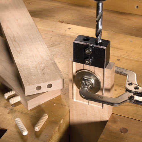

На мен ми е чудно друго обаче, как пробивате отвор Ф8 точно в центъра на 18 мм. плоскост без спомагателни инструменти. Посъветвайте ме как да правя отворите прави. :?

Защо не пробваш да си направиш нещо такова?
Гледай сега, не че няма вариант без приспособление, ама защо да се мъчиш. Става като пробиеш отвора с по-малко свредло и след това го разшириш до ф8. Всъщност приспособлението е почти същото, като онова което си показал в първият си пост в темата. Само че показаното от теб е по-универсално. Нашето е съвсем елементарно и служи само за дибли, минификс и шведски връзки. Ще ти спетна чертежче.

Тези помощници не изтъпяват ли свредлото? :?
swetlio - специалист
borkata3000 написа:
E предполагам , че за 20 30 дупки нищо няма да му стане - все пак такива си се предлагат и купешки, ако искаш направи трупчето от гетинакс.

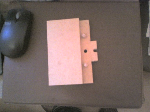

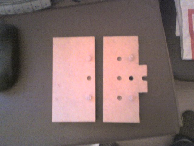

Ето го ! Без пари ! 2 парчете МДГ и 3 дибли ! Защо да даваме пари на бриколажи и практикери като сме в направи си сам! :)
Елементарно!
а така изглежда разглобено! Едната част се използва за раздупчване на единия детайл, сглобено - за другия детайл! понеже ще ми отнеме доста време да обясня как точно работи, ще направя снимки!
Диблачка!
