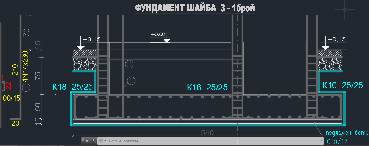

kivanov - специалист
Моят надзор казва "строителството излиза евтино, ако го правиш правилно от първия път" :)
Аз нямам сутерен, но и не разбирам твоята картинка. При мен ще сложат колоните/шайбите и основата ще има 30см плоча. :) Настилката е по-нагоре :)
resistbody - майстор
нед юли 10, 2022 12:10 amkivanov написа:
Ясно, доста различно от това което знам аз.. при нас под всяка колона/шайба има стъпка подобна на това което съм показал..
Ако имаш желание качи плановете на финдамента или поне ми ги прати на лични, интересно ми е да си обогатя знанията.. тя моята отдавна свърши, но все пак ми е интересно..
schuldiner - майстор
Хидроизолацията не трябва да изглежда така - нито като качество, нито като полагане. При напорна вода хидрото се започва от центъра на сградата, а самото споменаване "на кръст" вече говори достатъчно, че това им е странична дейност. Чакащите поли по периферията едва ли ще са годни за залепване по бъдещите вертикали. Ама каквото-такова.
Концепцията подложен-хидро-защита-фундаментна плоча много ми харесва. Като гледам как държи вода изкопът, никак не си сбъркал.
От години разправяме, как най-важен е инвеститорският контрол. Обаче трудно се намира кадърен и честен. Последният, с когото контактувах, беше по специалност арматурист и почти нищо не хващаше от останалите дейности по строежа, а явно и с хора не можеше да работи. Дръж си на човека!
