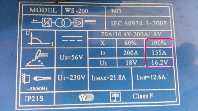

Имам едно техническо въпросче обаче, а именно за напрежението отбелязано в червеното:
В конкретния случай то е 16.2V, а има инвертори, при които това напрежение е около 26V при същия ток 155А. Какво влияние оказва и на какво по-точно разликите в това напрежение при един и същ ток?

Много добър въпрос!Аз имам само предположения за отговора.Дано някой разбиращ от електроника се включи в темата поясни с точност.Аз нямам претенции за специалист в тая област,затова и на мен ще ми е интересно да бъде изяснено това техническо въпросче! :partyman:

Възбудихте ми любопитството, че ходих да гледам какво пише на табелката на моя апарат - 26.2 и 28 волта съответно. Без да съм сигурен си мисля, че това е свързано с безопасността на машината и колкото е по-ниско работното напрежение, толкова машината е по-безопасна т.е. има повече места за приложение (повишена влажност, трудно достъпни места, кофти екипировка и т.н.). Предполагам, че намаляването на работното напрежение би довело до увеличаване на габаритите, което пък е голям недостатък за мобилните заваръчни агрегати. Пак според мен, търси се компромис, който обаче не би трябвало да се отразява на качеството на заварката. Другото, за което се сещам е, че при по-високо работно напрежение кабелите могат да са по-тънки или с по-голяма дължина, което е предимство при работа в специфични условия където заваръчният апарат не може да е на метър от работещия.
Това са само разсъждения, всичко останало е практика - виждал съм как професионаист "топи" електрод от неръждавейка с обикновен трансформаторен апарат, а аз с обикновен (рутилов) електрод не мога да направя 5 см. качествен шев с инвертора си.

Аз се замислих за друго - токът и напрежението определят мощността.
В случая, доколкото разбирам, при ток 155А и напрежение между масата и електрода 16.2V би трябвало да се получи отделена мощност в заварката или заваръчната дъга(и аз не знам как точно да го кажа, щото и аз не съм специалист) - 155А умножено по 16.2V се получава - 2511 вата. Докато при същия ток 155А и напрежение вече 26V - се получават - 4030 вата. Излиза, че при по-високо напрежение имаме по-голяма отделена мощност в заваръчната дъга и повече енергия. Ама пък така излиза, че токът не е толкова определящ, а зависи пряко и от въпросното напрежение. Защото, при една и съща мощност да речем 2511 вата, тази която сметнахме по-горе, ако имаме напрежение вече не 16.2V, а 26V, то токът отговарящ на тази мощност вече няма да е 155А, а ще е 96.5А. Та значи излиза, че с по-високо напрежение, ще трябва да работим с по-малък ток за да имаме една и съща изходна мощност , ама дали е така всъщност, по отношение на заварката :? . Общо взето в тази насока ми е мисълта :) .
preslav написа:
Ами на моя пише, че V нула е 59 Волта
Ама това е напрежението на празен ход, а аз питам за напрежението, което го дават при определен ток вече в момента на заваряването. На моя също пише 155А - 26.2V. На празен ход пише 60V, но като го измеря отива към 63-64V. Аз също мисля, че разликите във въпросните напрежения не са свързани с безопасността, а с нещо друго, може би с различните методи на заваряване или.... :?
