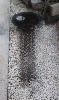

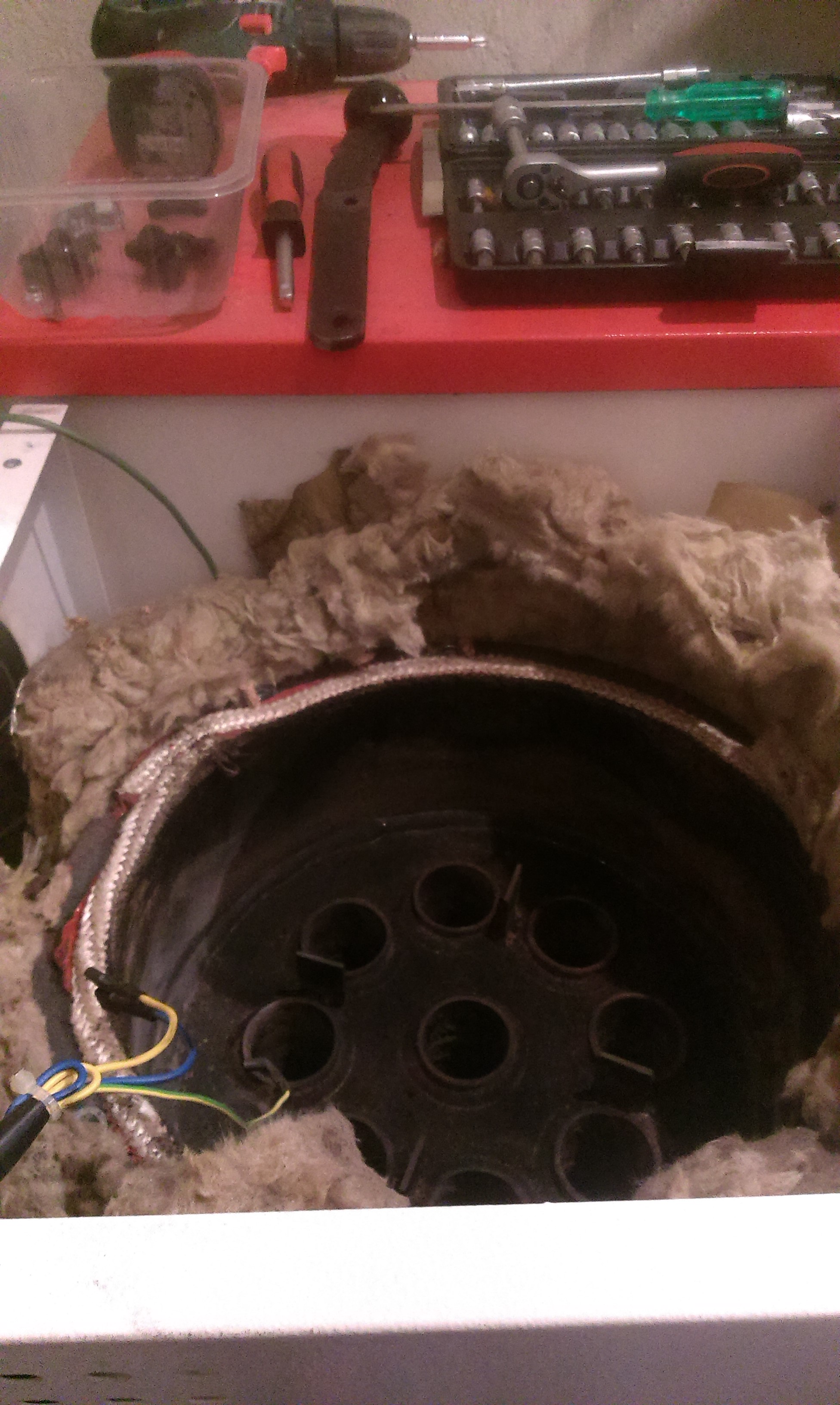

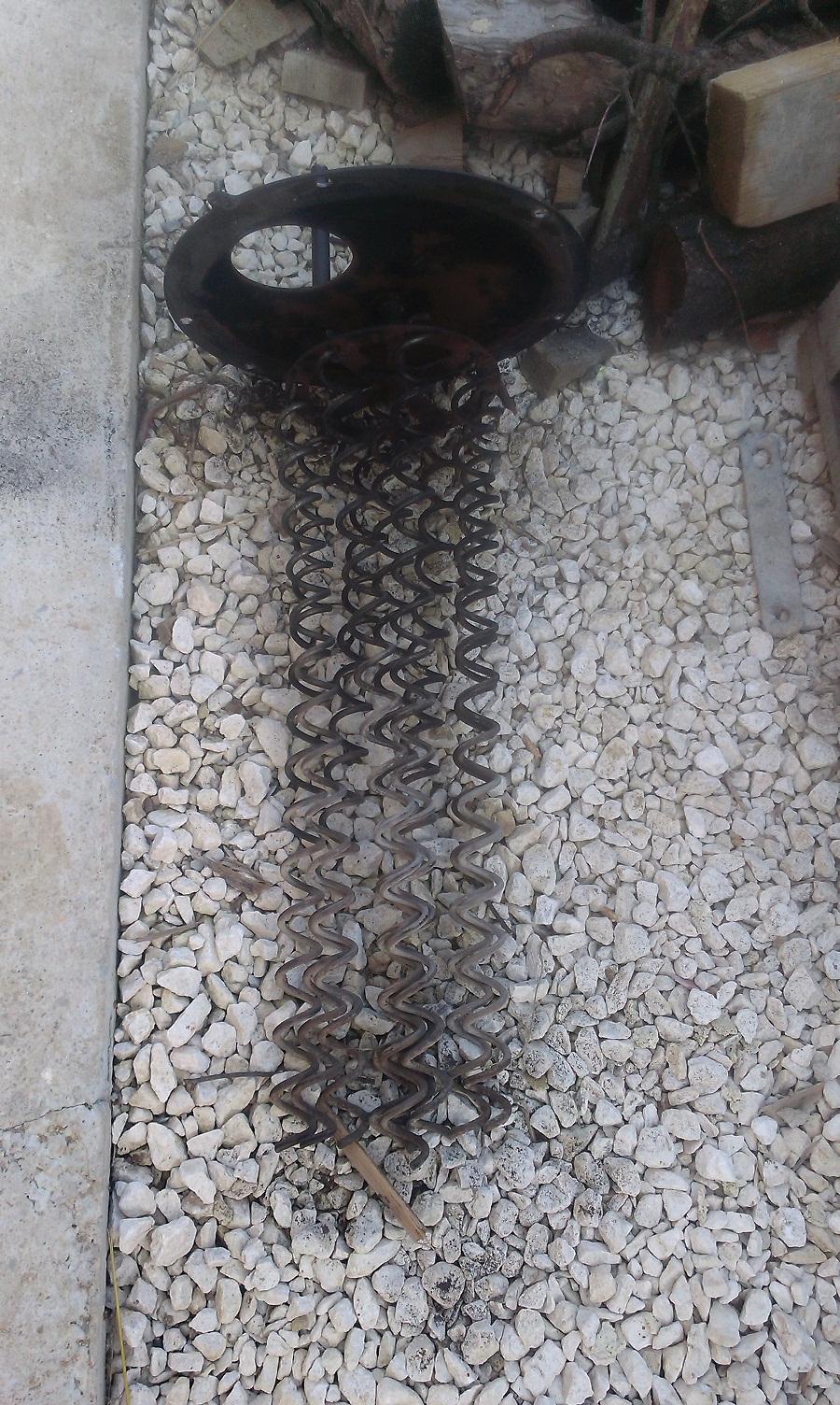

Аз за говорих за омагьосания кръг при загрят котел, не при студен. След продължителна работа на максимална мощност започва да модулира заради температурата на димните газове.
За чистенето си иска двама човека. Разглобяването не е толкова трудно - разкачаш кабели, датчици, взимаш гедорето и развиваш 10-15 болта, махаш капака с пружините. Проблема е после като ги монтираш. Долу съм пуснал снимки на 17кВт котел, на 25-тицата сигурно са повече тръбите и пружините.
Случи ми се още първата зима да блокира шнека заради пепел от пелетите. Чисти се се през едно малко люкче отдясно, ама котела беше на 10см от стената. Не ме питай. А, ако чуеш да почне да скърца шнека - очаквай

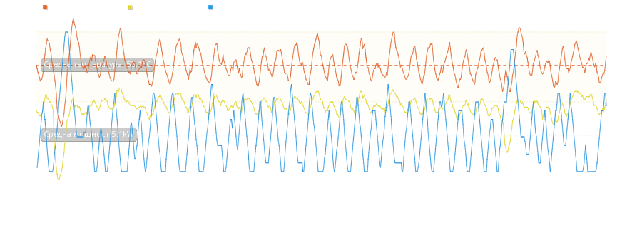

Ето как работи един TORCH сега.
Май снимката нестана
изтеглен файл.png (94.25 KиБ) Видяна 3048 пъти

Сега погледнах контролера прикрепен от колегата. Моя е същия.
Еми за изгорелите газове както казах нямал съм проблеми.
В краен случай могат да се вдигнат на повече градуси. Доколкото си спмням "заводското" беше 160 ама аз съм го намалил на 130 и все пак не се затваря в "кръгове"
За чистенето аз сам си го чистих. М/у другото не съм махал пружините. Сметнах го за излишен труд.
Само ги спусках една по една надолу по тръбата в горивната камера "вързани" с телчица и после си ги изтеглих пак обратно.
