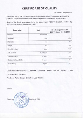

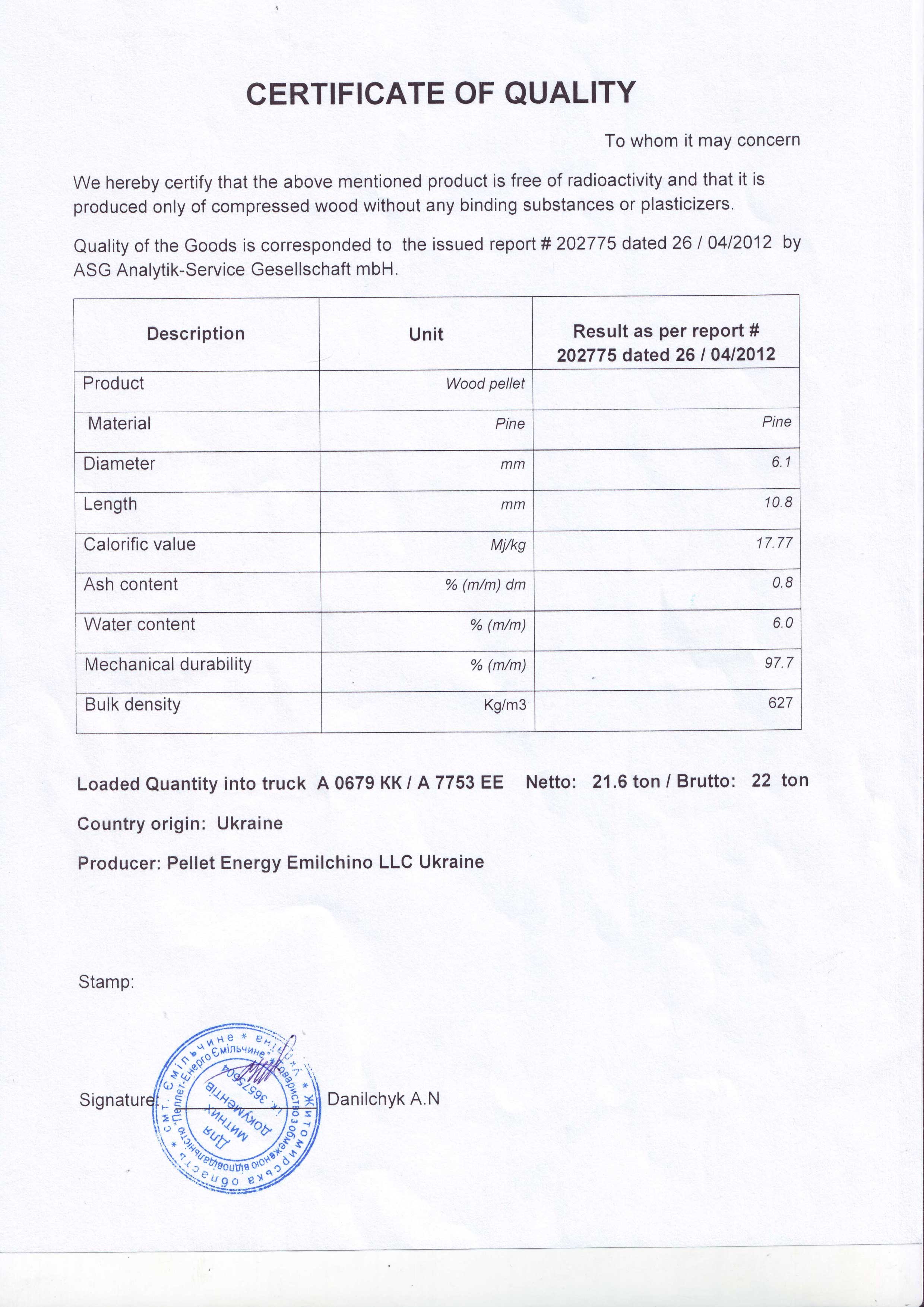

bobin - помощник
Здравейте колеги, ето сертификата който ми изпратиха за Украинските пелети които се продават на околовръстното при езерото на Суходол.Както вече писах 100% иглолистни.
de_marco - напреднал
Според тези показатели пелетите са доста добри за иглолистни, стойностите са реалистични, само два показателя са малко извън нормалните:
- Съдържание на влага 6% е много ниско, просто до момента не съм виждал пелети с такова съдържание на влага а съм видял доста. Най-ниската влага, която съм виждал е 6,9%.
Проблема е не че не е възможно, а по скоро, че материала влиза в пелет пресата при влага минимум 11,5% и максимум 19%. След излизане от пелетарката е с влага минимум 10%, като част от този процент се губи при шоковото охлаждане в охладителя. Достигат стойности обикновенно между 7 и 10%, като според DIN+ и EN+ (най-високите стандарти) влагата трябва да е под 10%. При по-висока влага от пелет пресата, пелетите се напукват при шоковото охлаждане.
- Плътността на пелетите от иглолистно обикновенно е до 600 кг/м3. Това се обуславя от относителното тегло на иглолистната дървесина, докато при твърдата широколистна дървесина може да се стигне до 640 кг/м3. Това се случва въпреки разликата в компесионните канали в матрицата, които за иглолистно и твърдо широколистно са различни.
batcho - помощник
de_marco написа:
иглолистната дървесина може да се пелетира и на по ниска влажност ние сме пелетирали на входяща влажност в пресата 7/8% и тогава е нормално влажността на пелетите да е по ниска и сме достигали плътност 700кг/м3.
