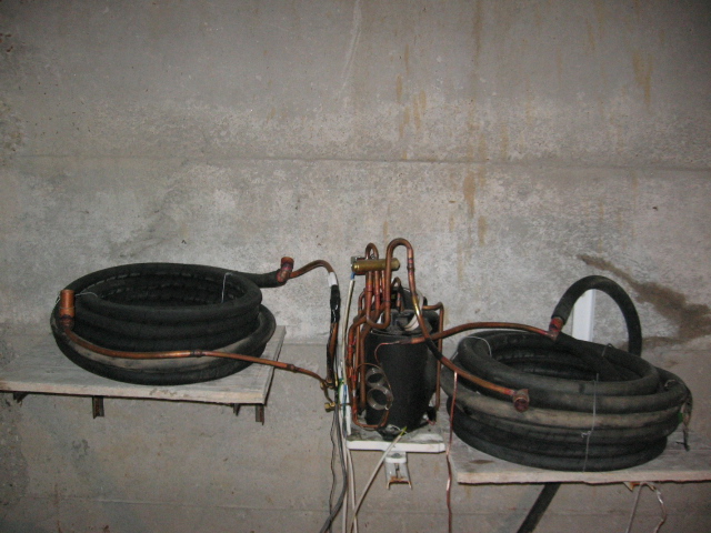

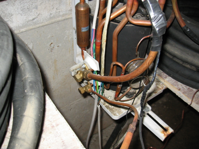

Основното е да спазиш новите топлообменници да имат същия вътрешен обем,като на оригиналните,които ще премахнеш.
При мен се полуи следното:
- вътрешното тяло + 2метра тръбен път отговарят на 10метра тръба 12.7мм.
- външното тяло отговаря на 17м тръба 12.7мм.

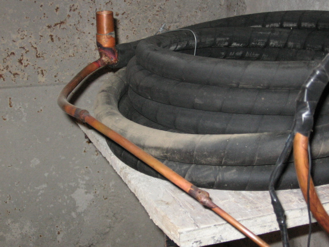

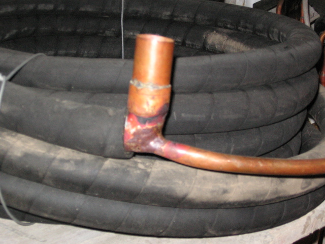

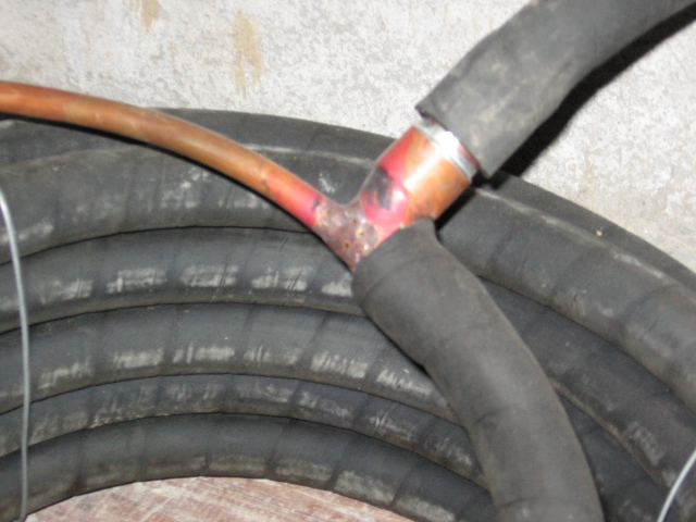

Маркуча ми е със светло сечение 25мм. За извеждане на фреоновите тръби ползвам медни колена 28мм, разпробити на мястото ,където излиза фреоновата тръба със свредло 12.5мм.
Машината работи чудесно.
