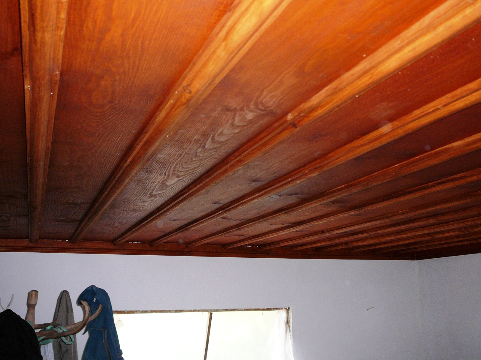

Не е ли по-добре сглобките между дъските да са като на дюшеме, а не така само застъпани ? Колкото стари къщи съм виждал на всичките са зяпнали точно по тази причина. То вярно, че при теб няма да има пръст отгоре, която да ти пада постоянно ама все пак... Сега и аз имам да правя една стая - под и таван. По-този начин каква цена ти идва за квадрат ?
Stefan2000
- Мнения: 714
Абе че е по-добре, да, то и оригиналните шиндли влизат в глъб. Но щеше да ми е по-сложно фрезоването, та от такива съображения. Ще видим дали ще изметнат. То и по фасадата са така, за сега няма признаци.

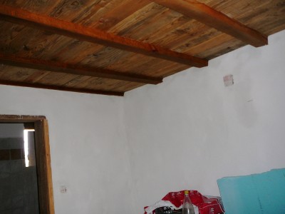

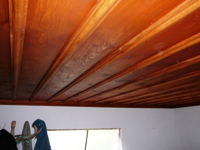

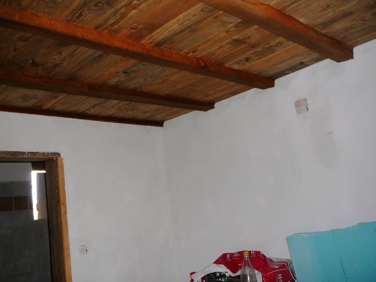

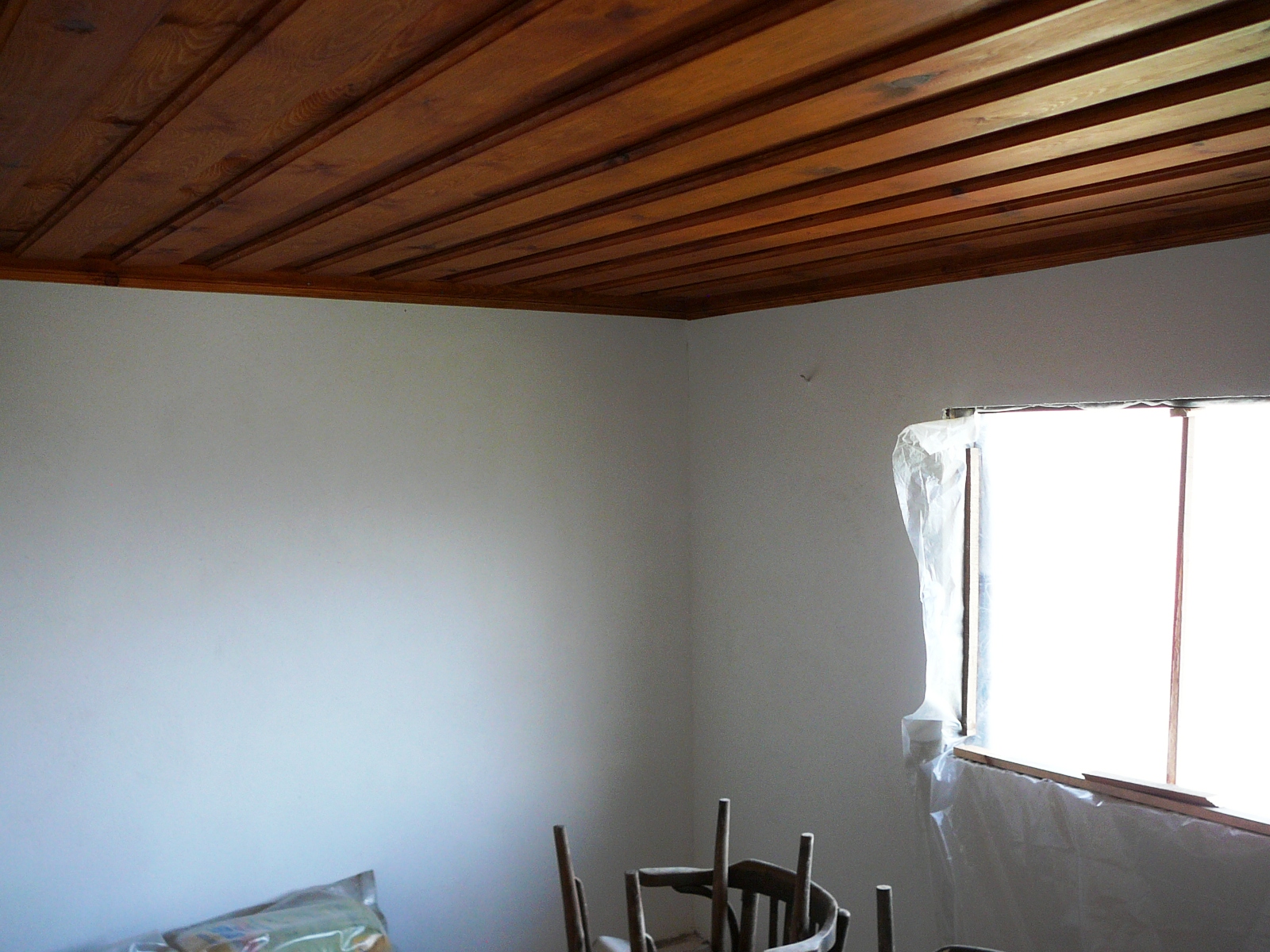

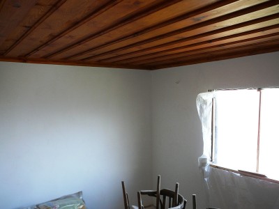

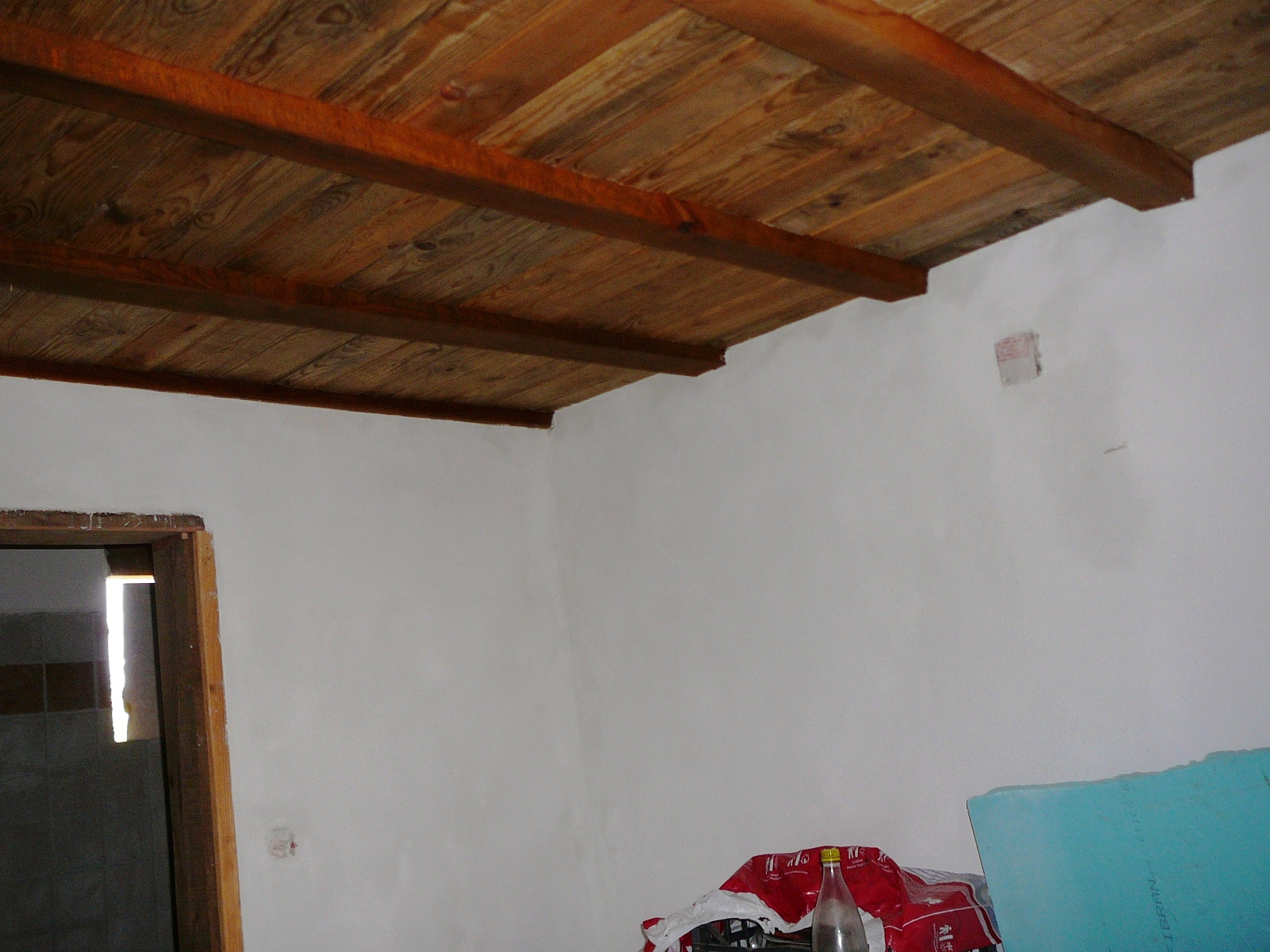

В общи линии сезона върви към приключване.
Успях да завърша таваните, приключих и с финната мазилка на стените.
Сега вече, с белите стени и готовите тавани, нещата започват да придобиват завършен вид, и става дори приятно.

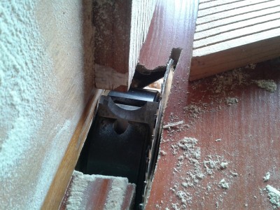

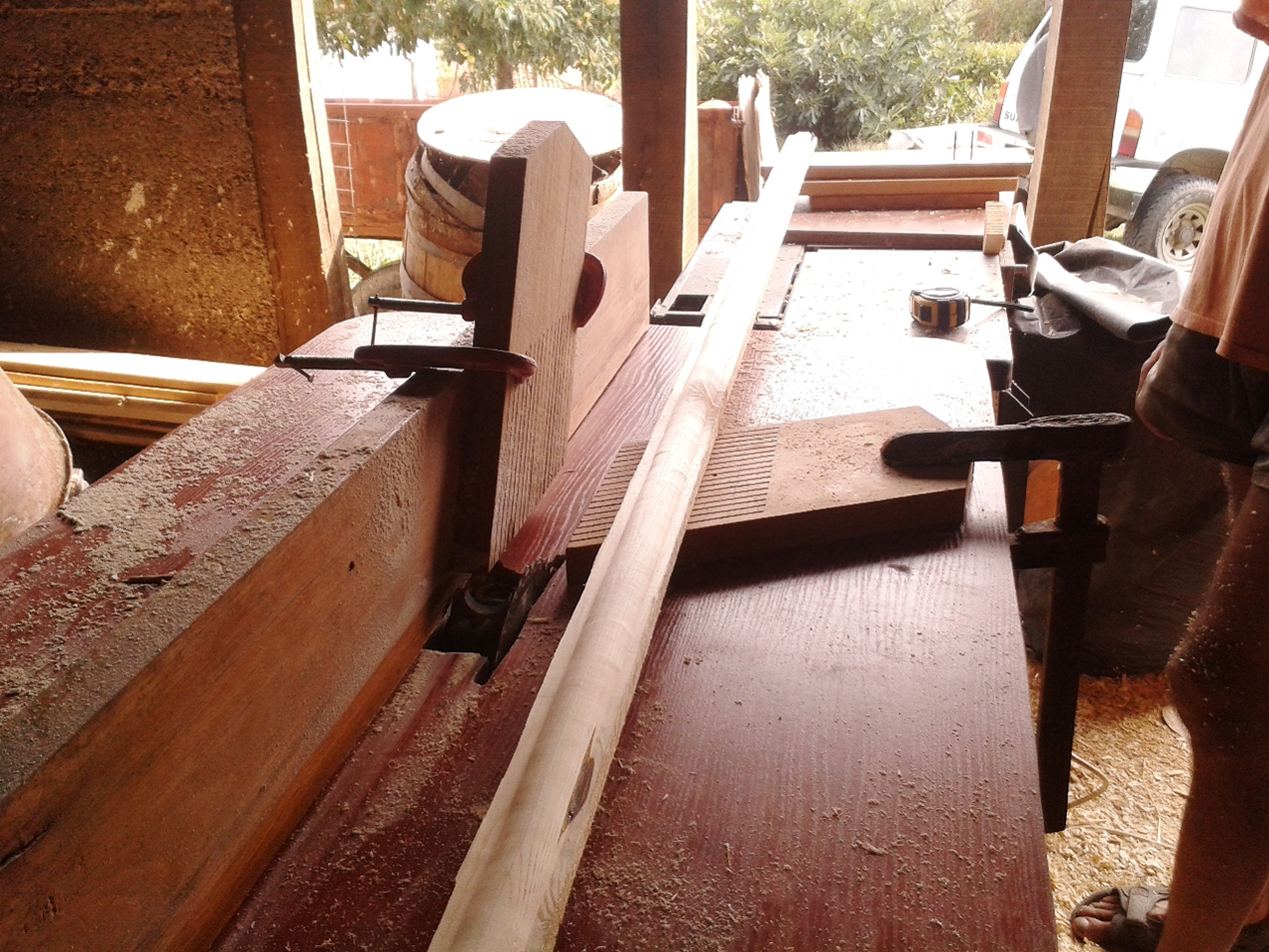

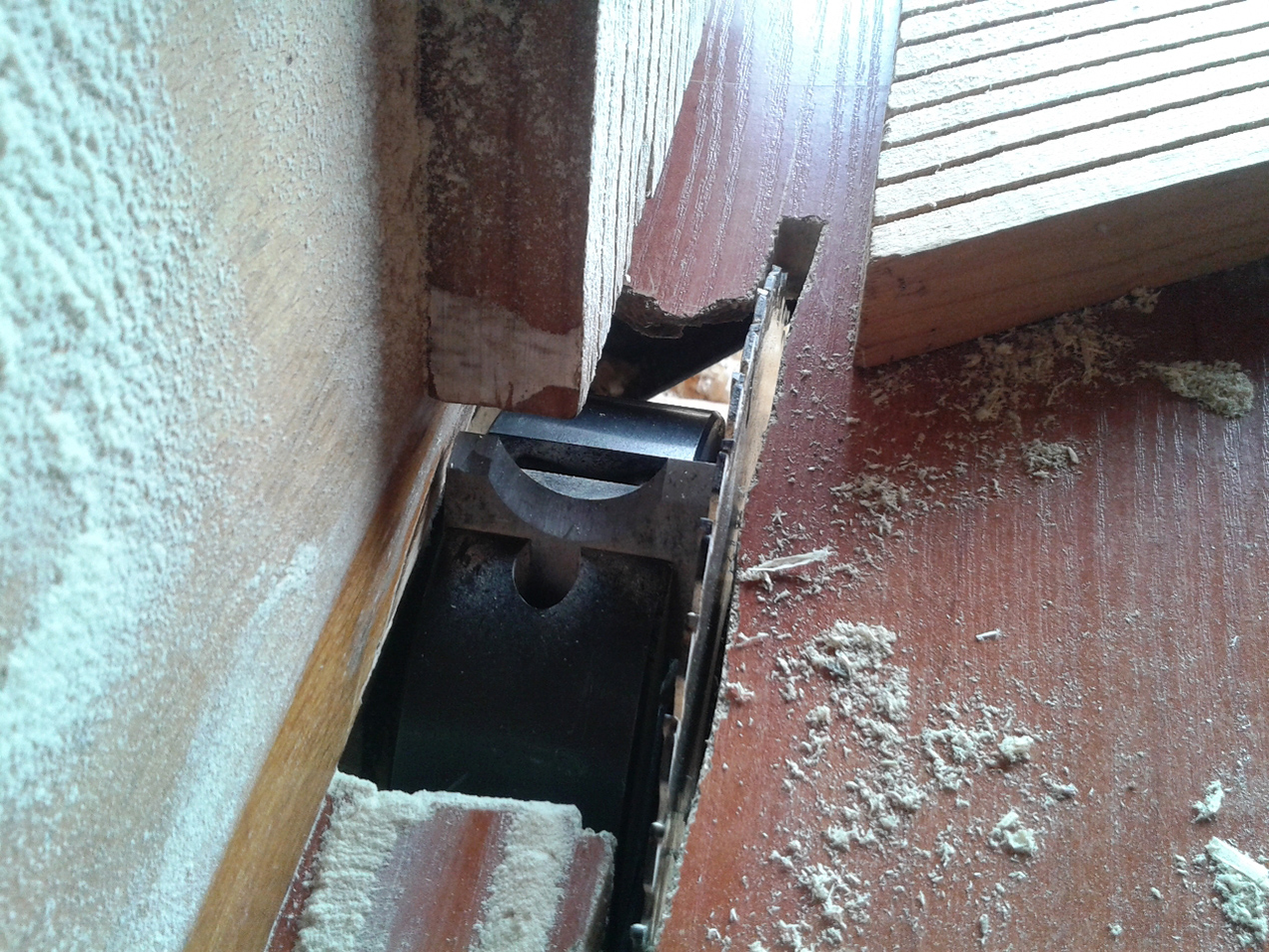

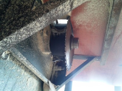

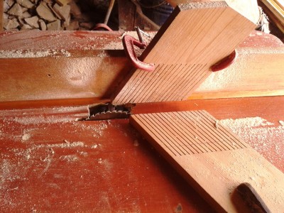

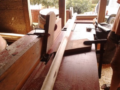

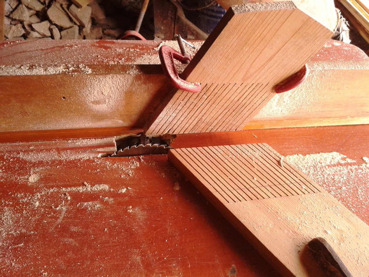

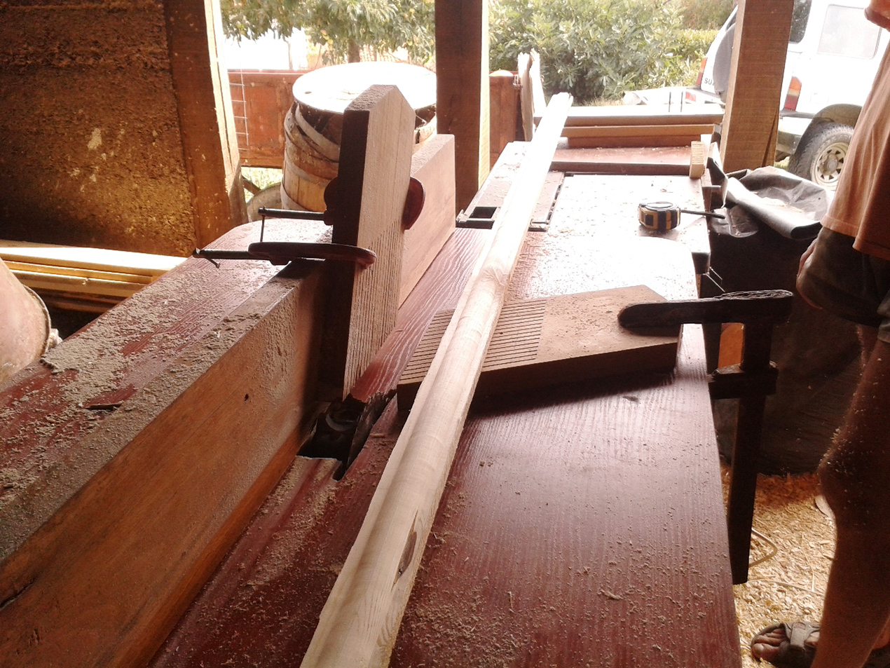

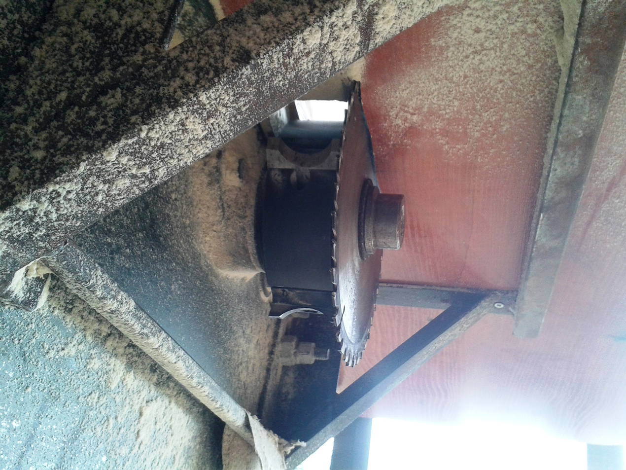

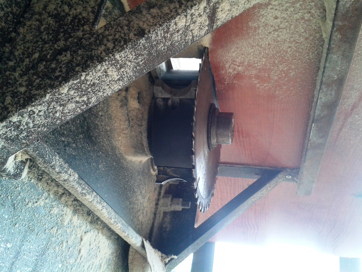

Големи страхове брах, докато успея да направя профилните елементи за едната стая.
Реших да го правя по мързеливия начин, с един преход, 2 оперции. Фрезоването и отрязването.
Беше доста опасно, заради стърчащия циркуляр. Изискваше голяма концентрация, защото едно некоординирано движение, и край...
Правихме ги двама души, аз подавах заготовката, а брат ми само я изегляше и стабилизираше готовия край, защто бяха дълги все пак над 3 м.
Във всеки случай, бих препоръчал да се въздържате от тази "технология" защото е наистина опасна!
