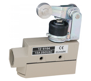

Като са толкова защитени, защо същите ключове се вграждат в метален защитен корпус и контактната система се защитатва от околната среда с гумена мембрана. Тези, които ползвам, често се крият в ей такъв корпус. ЗАЩО ЛИ???
MrMurdjo - майстор
Вероятно заради надписите върху корпуса. И предполагаемо използване във влажна среда, съдя по резбата за муфа на входа на кабела. И вътре едва ли е точно такова ключе.
Големите изключватели със скачащи контакти, каквито има по промишлени машини, не са подходящи за тази цел. Ходът между включено и изключено е доста голям. Имат много голям хистерезис така да се каже. Отделно масивните контакти и пружини наистина трептят яко при превключване. Случва се управляващата прогама да засече сработване при обратния ход след активацията, спира, но се оказва, че е било претрепване и машината остава блокирана, защото изключвателят всъщност не е успял да сработи еднозначно.
При малките това го няма.
a_anastassov - специалист
Към отговора на MrMurdjo добавям : и за работа в пожароопасна среда.
dobrev - специалист
a_anastassov написа:
Ааааа! Разбрах! Като защитим малките стават пожаробезопасни и големи! Нещо не се връзва- хем капсуловани, хем пожароопасни! Значи все пак има откъде да достигне нещо до искрите на контактната система. Точно от там може да мине и финния прах и да попадне между контактите!!!

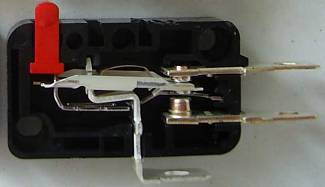

dobrev написа:
В ключа няма циркулация на въздух, която да пренесе праха до контактите (те се намират на противоположния край на отвора за "пъпката"). Дори и да влезе прах, то той ще остане в левия край (според твоята снимка) на ключа. Относно пожароопастност - говоря за среда в която има изпарения от бензин или други подобни лесно запалими вещества.
