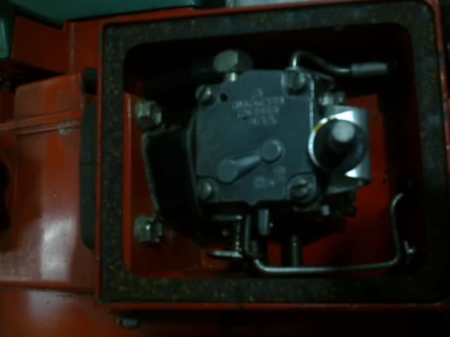

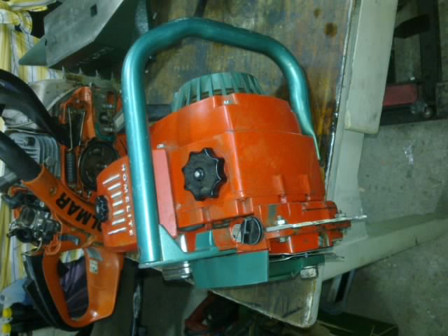

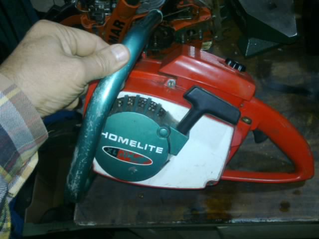

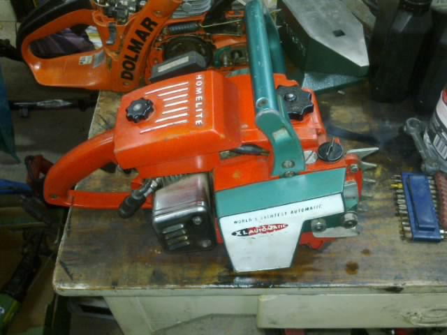

Днес ми докараха едно малко ретро за ремонт хоумлайт хл аутоматик

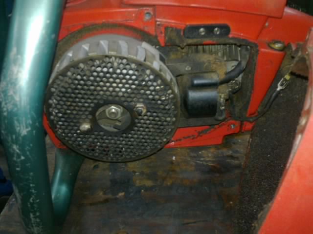

Не ми е попадала така запазена за годините си резачка, с екстри като автоматично смазване с маслена помпа и със съвременното запалване ( не е с чукче ) . С хубав карбуратор на Тилотсон.
Няма никъде пласмаси. Магнезиев корпус, бакелитени капачки , уплътнения от корк, бакърени тръбички, неръждаем ауспух и т.н.
Разбира се, не е много лека ( то няма и как да е ) , вероятно около и към 6 кила по ръка мерено .
Доколкото прецених по звук и по работа на мотора е някъде м/у 50 и 60 кубика.
Оставих всичко и я оправих .
Работи и се форсира ... музика за ушите .

Какво беше за ремонт по резачката?
Качи, ако не видео, то поне аудио, че да добием вид на изглед!
пишман_майстор - майстор
Свещ и лула ( лош контакт) :-D . Отделно са я удавили, после сменяли свещ, ма тя удавена, как ще пали. Както и да е. .
Свещта бе автомобилна . Сложих после каквато си трябва.
Пипнах малко и настройките на карба. По тахометър-12500 на празен ход, което ми се видя малко поизпилено за толкова стара техника, но го оставих , много чисто работи и се форсира мигновено .
Това без шина и верига, вече с тях ще е една идея по-забавено.
Но не знам как ще е при рязане, дойде без гарнитурата.
П.п. мислех че е от 80-те + години, тя била под 79-та година ( последното им производство) https://www.acresinternet.com/cscc.nsf/ ... 26004d6e0a
Видео надали ще мога да направя, утре рано сутринта си я вземат.

М/у другото малко редки ли са тия точно. Гледам разни оферти , малко на брой и някои са на цена.
вт ное 11, 2025 7:59 pmпишман_майстор написа:
По тахометър-12500 на празен ход, което ми се видя малко поизпилено за толкова стара техника, но го оставих , много чисто работи и се форсира мигновено...
На тия обороти и Ф1 работи доста чисто, хаха!
