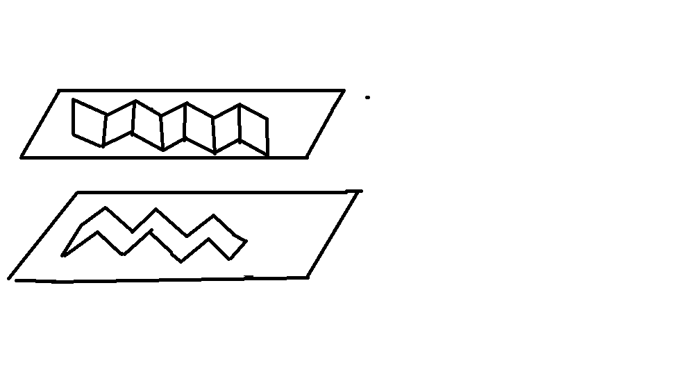

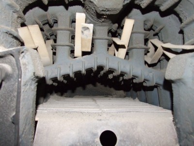

Някой може ли да каже какъв е този котел? Много прилича на Фероли.Снимката е от един сръбски форум и доколкото го преведох с тези турбулатори е свалил Тдг с 40 градуса.Така че смятам и аз да мушна едни такива тенекийки - тъкмо имам подходящи алуминиеви за целта, а отражателната плоча съм я слагал и не забелязах някакъв ефект.Майката му е в турбулаторите - да забавят и да завихрят газовете.
И как ще е по-добре да се поставят - изправени или легнали като втората рисунка?

Помисли първо как ще ги чистиш тия като се набият с пепел. Искат редовно почистване, защото на един котел човекът не си го беше чистил един сезон и пепелта беше станала бетон. Едвам успяхме да освободим турболаторите, които бяха фабрично производство. Само мога да си представя как ще блокират самоделките.

syncho написа:Помисли първо как ще ги чистиш тия като се набият с пепел. Искат редовно почистване, защото на един котел човекът не си го беше чистил един сезон и пепелта беше станала бетон. Едвам успяхме да освободим турболаторите, които бяха фабрично производство. Само мога да си представя как ще блокират самоделките.Много лесно - дърпаш ги и ги вадиш, те стоят свободно.Като не го чистиш цял сезон представям си на какво е заприличал котела.По принцип самия производител препоръчва в месеца един път да се чисти. Аз го чистя всяка неделя.

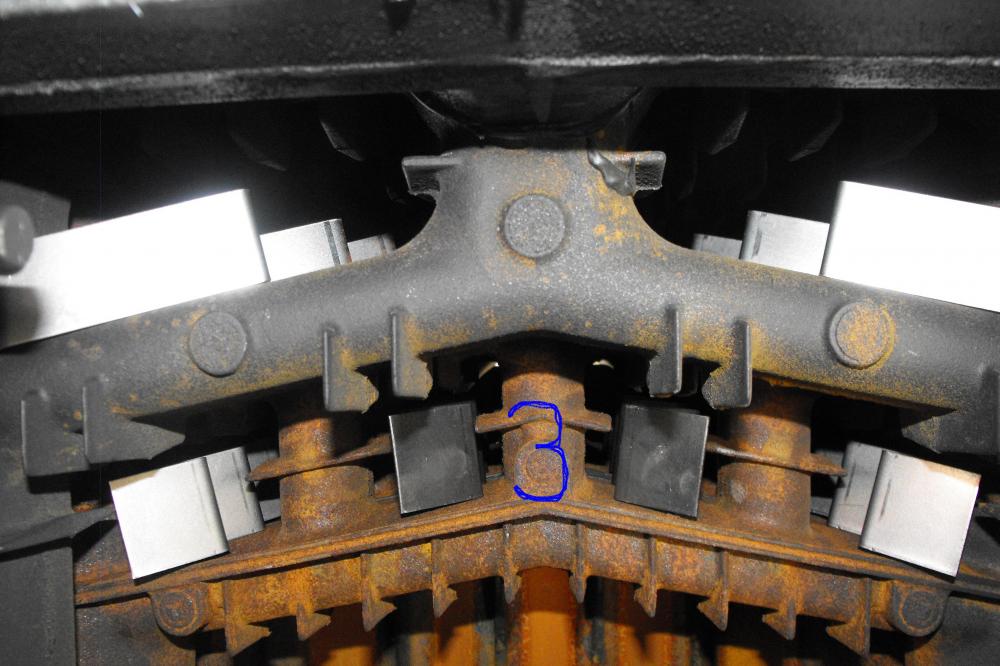

Тези на снимката вършат перфектна работа. Идин чех е направил 6 вида турболатори на виадрус ( по спомен цитирам котела) и съответно е направил замерваня на температурата на димните газове. Тези са под тест номер 3 са най-удачните според него
Тестовете обаче са с универсална полска чугунена горелка на въглища
