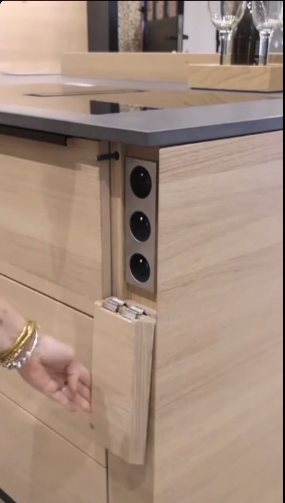

ср мар 15, 2023 8:12 pmDessie написа:

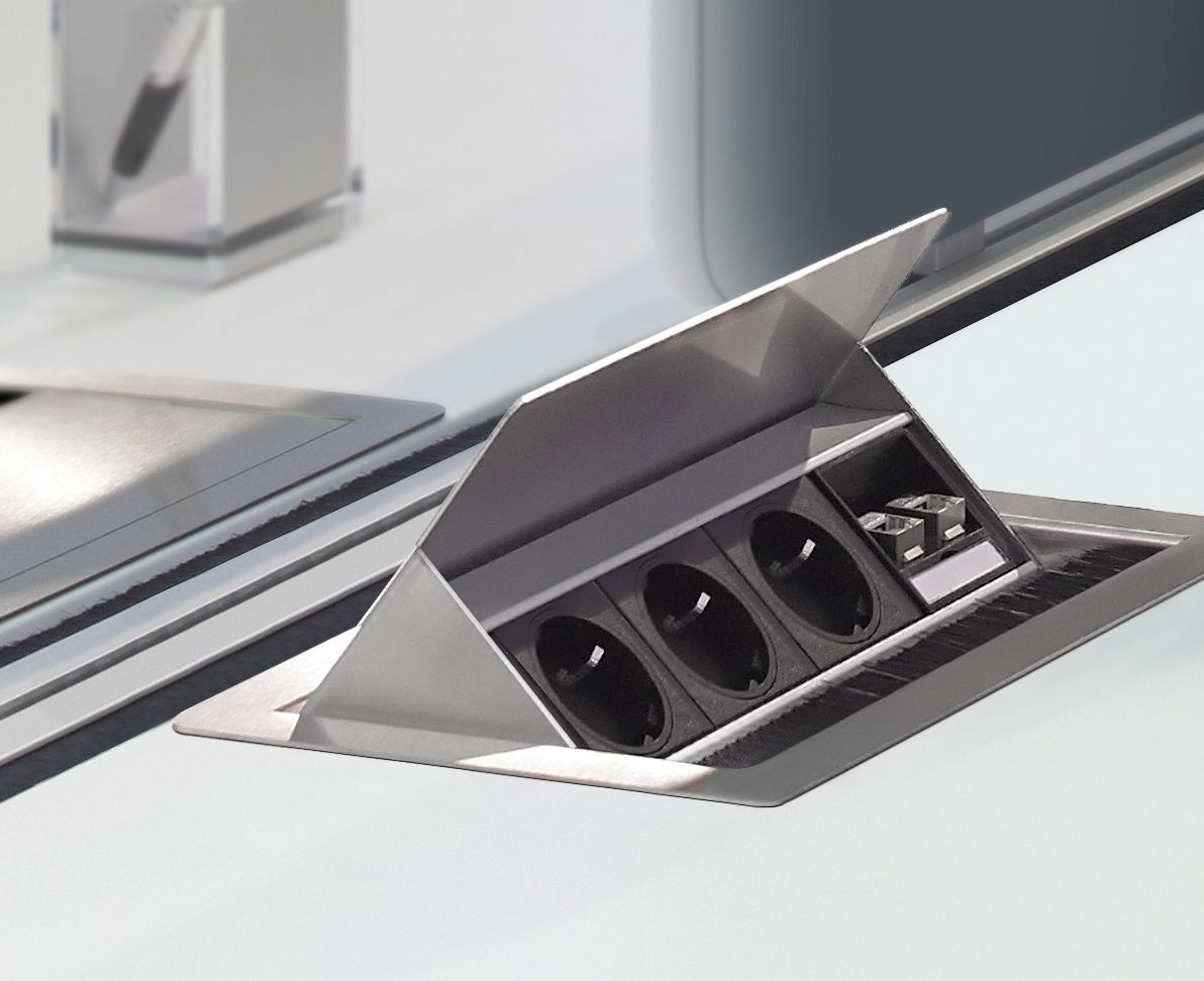

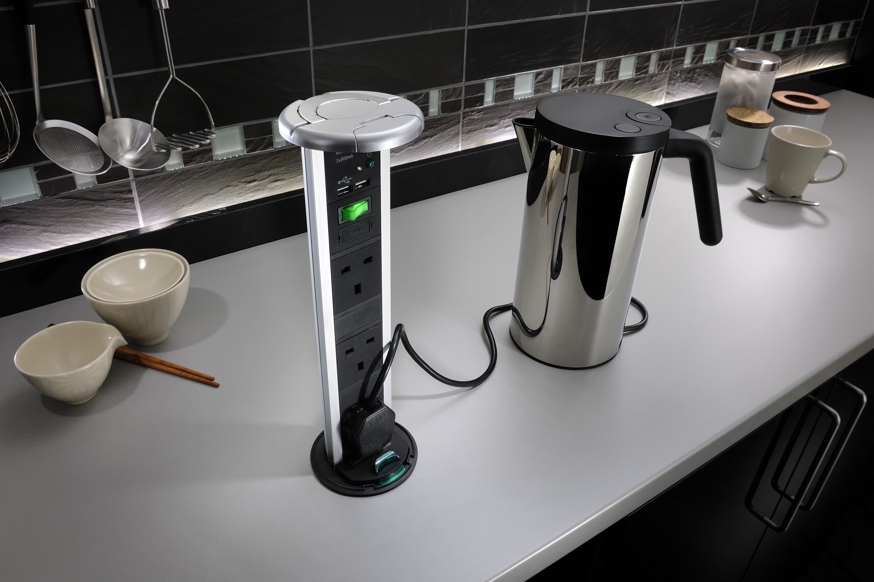

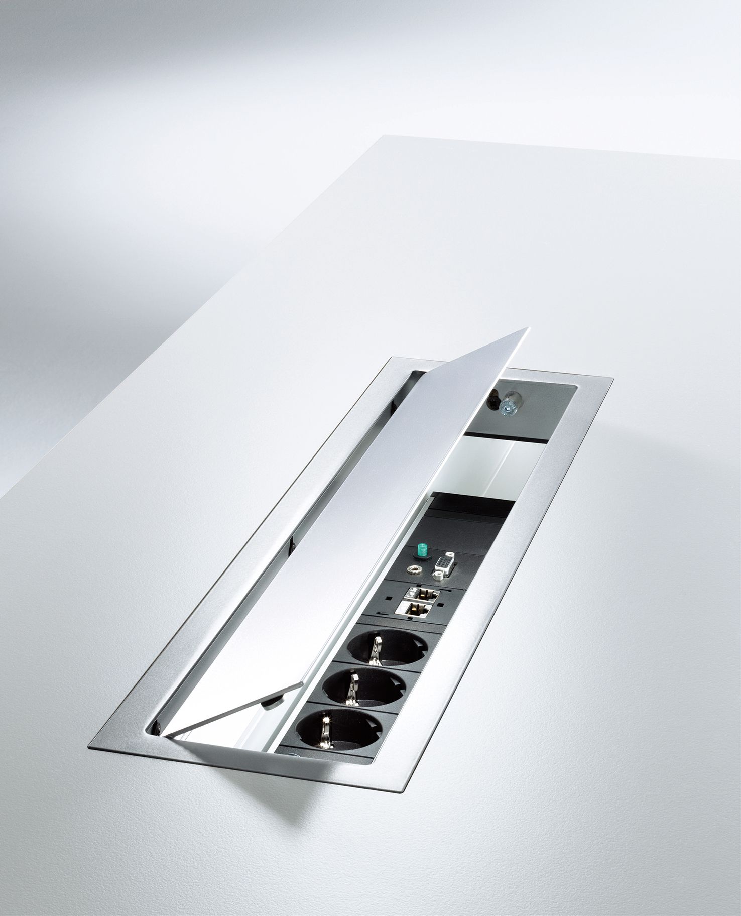

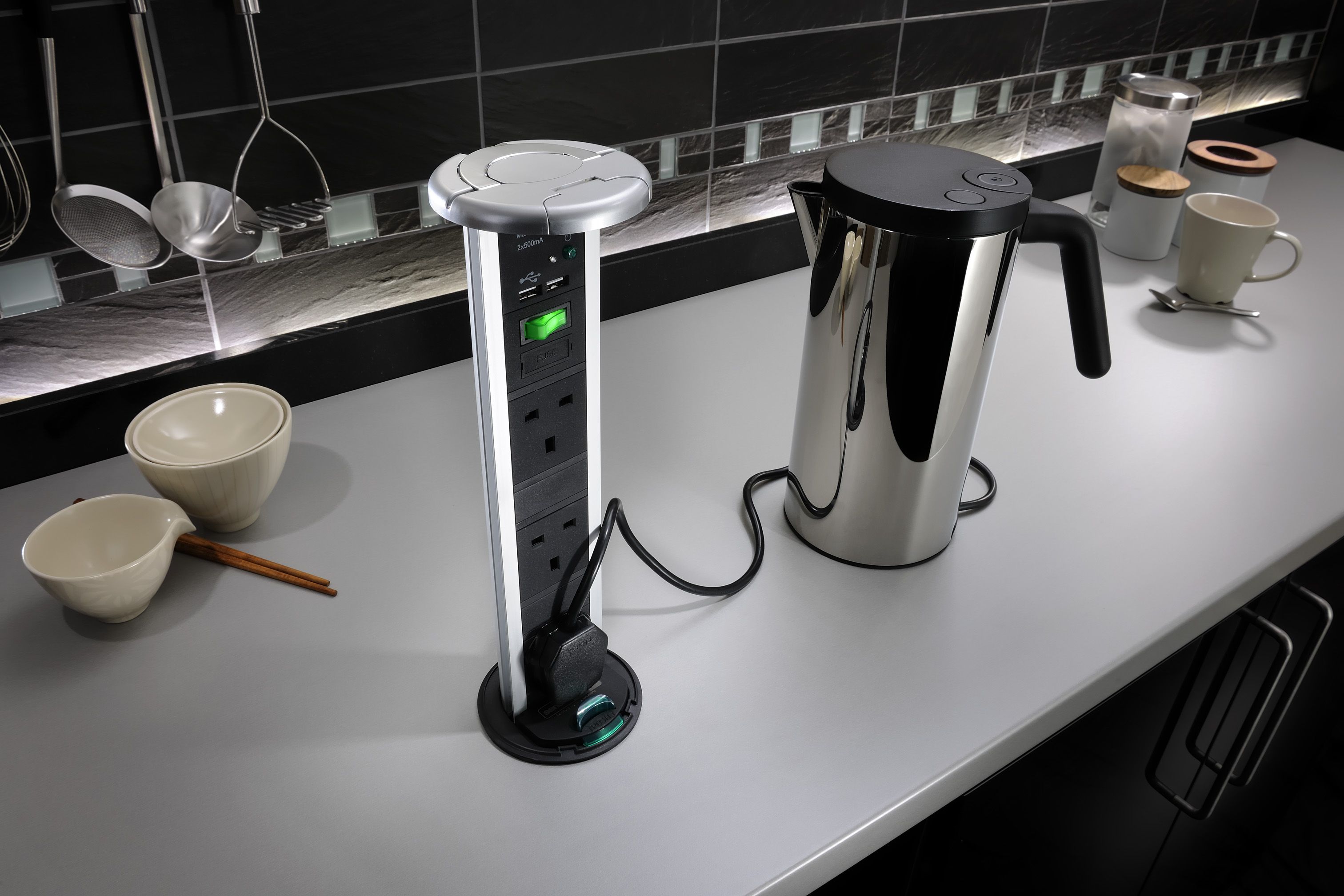

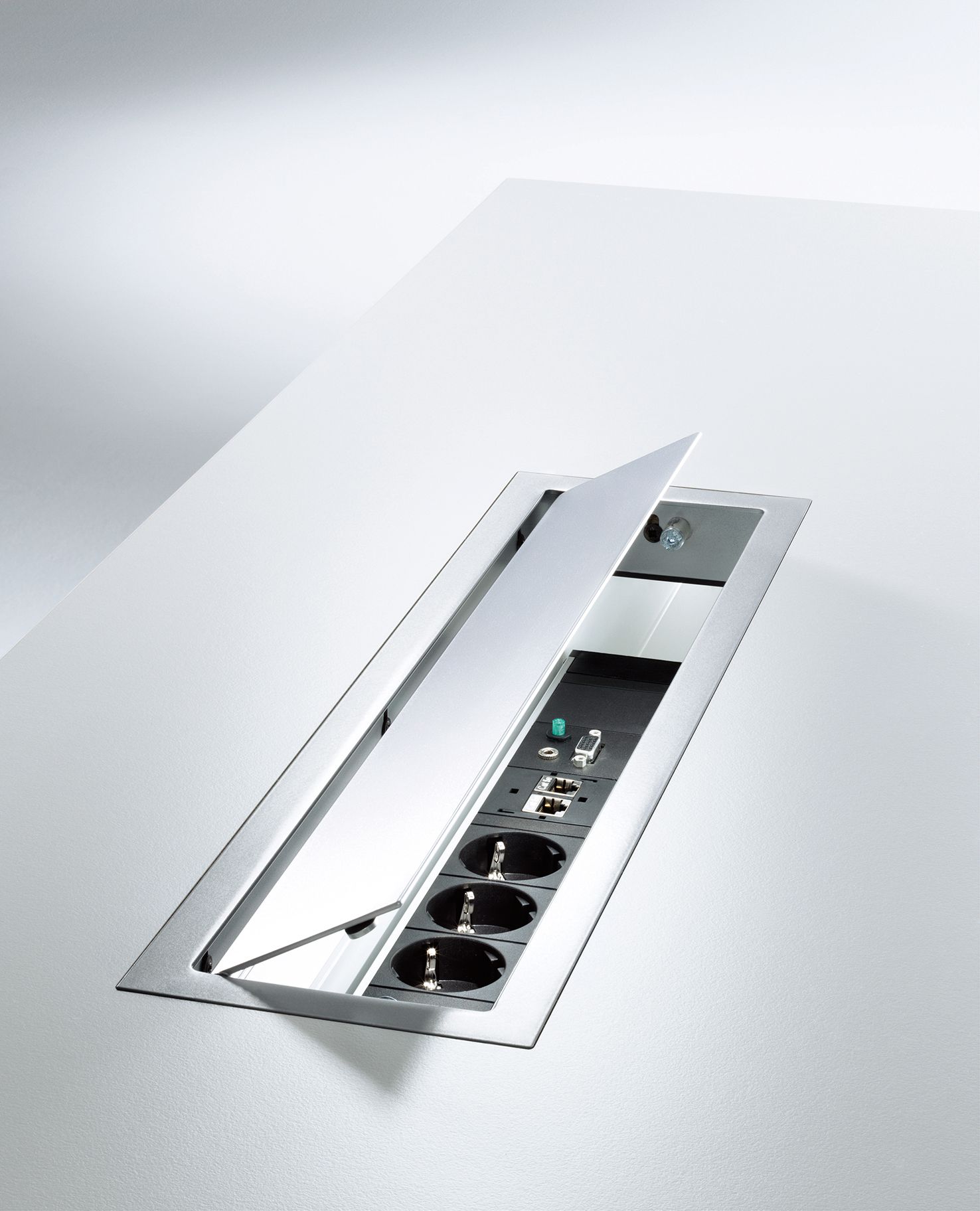

Точно съм в размисъл контактите на плота как да са - ниско долу на гърба или някаква изскачаща вариация….
Тия отварящите се са готини, но е безмислено в такова да включа кафемашината, например… от друга страна леко ме притеснява разливането на течност дали няма да предизвика инцидент. В моята кухня се готви и мие активно, а понякога съм много калпава в ръцете :lol:
Другото, което се замислям е, че всъщност ще ги прибирам/вадя с мерак първите два-три месеца и после ще ми писне и ще си стоят отворени :?
Може би най-удобно ще е на 2-3 см от плота, хем не отварям/затварям нищо, хем няма риск да разлея нещо върху тях..
И аз смятам че не са удачни за кухня а повече за офис бюро...
Има едни изваждащи се за в горните шкафчета, но тогава губиш мястото там..
Нашите на всички кухни са 3-5см под горните рафтове.. 2бр двойни реално стигат и са малко като се развихриш :D
Ще ти пусна снимки на вайбър... за лед осветленито препорчвам фрезоване и вкарване на лентата вътре, тея дето са в горния перваз не светят кой знае колко и повече ти пречат... при мен даже едната е проста заепена директно, че когато правихме кухнята нямаше такива глезотии, а само халогенни лампи...
На 5-10 см под горния ред шкафове. Да са достъпни при непреместваеми уреди под тях. Например кафемашина, микровълнова и др.
А и няма опасност от разливане. Ако ползваш двойни контакти с по-дългата страна хоризонтално.
ПП
Под невидими имах в предвид контактите под плота - за печка, миялна, пералня, кухненски бойлер ако има. За хладилника - на 5 см зад него от достъпната странична стена на хладилника се достига с ръка.
В моята кухня има 10 контактни излаза, 5 от които с двойни контакти. И пак се налага да се ползва един разклонител, защото на едната стена не стига един контакт :-D

Това с контактите в кухнята (над плота) няма смятане. И аз ги смятах, смятах и остави 3бр двойни, а се оказа, че не ми достигат поне още 3. Все си мисля, че и 10 да бях оставил пак нямаше да стигат. Под плота задължително трябва да има за съдомиялна, за прасето под мивката и евентуално твърда връзка за печка и котлони. Над плота има постоянни уреди като осветление, микровълнова, кафе машина, хлебопекарна, ширма, хладилник, индукционен котлон. И допълнително разни блендери, шейкъри, миксери и нещата сериозно загрубяха. Останалите контакти в стаята също не са малко 3 двойни, но ми стигат. Тези над плота са кът.

@resistbody - мислех го и това за вграждане в горните шкафове, или тия изскачащите наобратно монтирани и да висват- да обаче едните ще искат двойни дъна на горните шкафове, другото пък заема място в някой ъгъл и пак трябва да му се сучини някоя кутия…
LED-a ще е вкопан в дъното на шкафа с неговите си бленди и мисля да му бодна един датчик, с който да се пали.
@iliya_i - замислих се да са долу на 2-3-5 см от плота за да не се виждат висящите кабели на постоянно включените уреди
@MamaMy - кунята е Г - 5х3 м, на твърда връзка / скрит контакт ще са фурна, котлони, аспиратор, микровълнова, миялна, мелачка на мивката. На плота/гърба трябва да предвидя - кафемашина, фраер, миксер, гофретник/тостер + още 3 свободни за всеки случай, та гледам около 7-8 бр ще дойдат, та направо 4 двойни :-)

iliya_i - майстор
ср мар 15, 2023 9:26 pmDessie написа:
Това ще е изключително неудобно за подвижните уреди. Но все пак ти или съпруга ще ги ползвате.
Помисли си евентуално за две нива. За миксер горе. За кафе - долу.

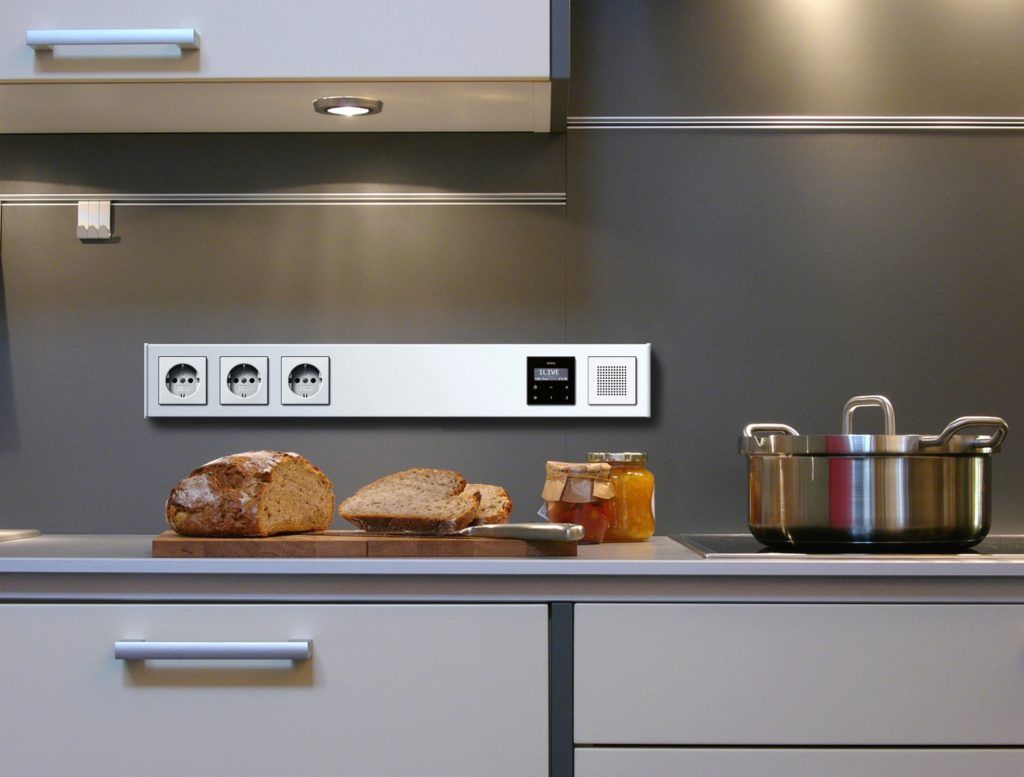

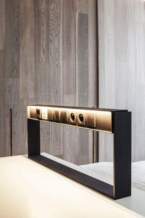

BLUEPUPIL - майстор
Скрито, открито, под, над, в!
BLUEPUPIL - майстор
И както се досещате в подобни случаи
не може и не трябва да се пропуска
кухненската ел. конзола тип Blue.
Правоъгълна рамка от inox, наблъскана
с контакти и ключ(ове) за safety.
Може да има и допълнителни капаци.
