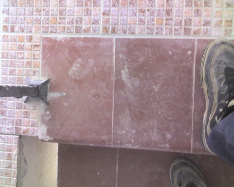

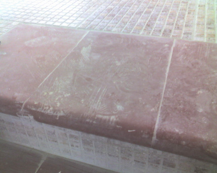

Eто ти и друг вариант. Дължината е около 33 см и няма да се налага да слагаш допълнителни парчета. Това са Калебодур - Турция
Dansaver - специалист
Дисковете на Бош режат много добре, но са над 20лв. Пробвах да режа и с някой по-евтини, но ги изхвърлих почти веднага!
Еркера на последната снимка нещо бяга от хоризонталата??
Как сте с дъждовете :-D :-D :-D

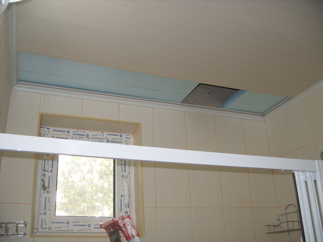

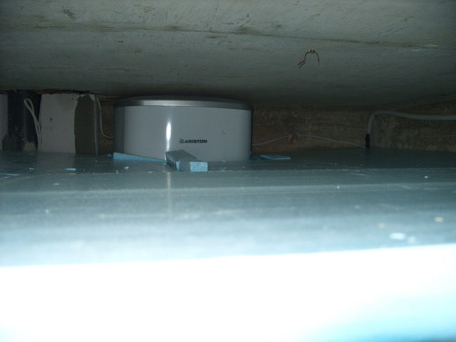

Поставяне (нагледно) на PVC таван (тип Нолина) на баня.
Отгоре 5 см фибран (ще имам 400 Вата конвекторче в банята,няма да топля напразно разни плочи я :cool: )
Всичко си е направи си сам.

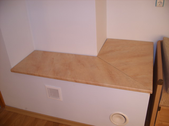

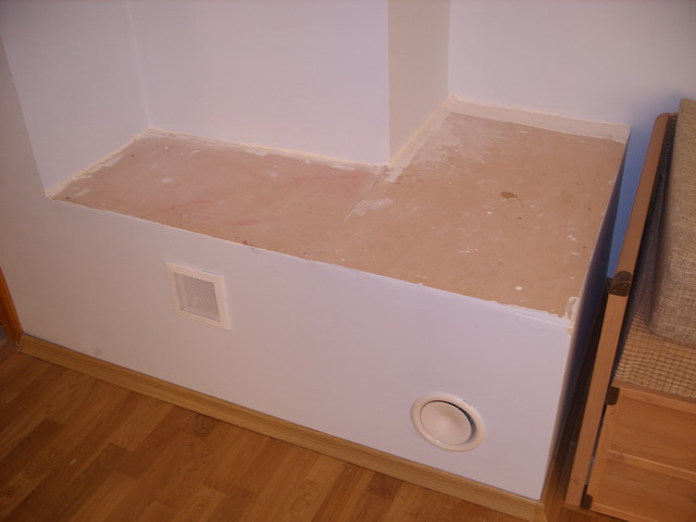

Гадната ГК кутия (за въздуховодите на камината) беше последното нещо за оправяне в детската.
Решението - кухненски плот със цвят в тон с мебелите.
Остана да сложа и подходящи окрайчващи лайсни
Плота не е лепен, няма и смисъл, тежи си на мястото. При нужда от ревизия на вентилаторчето за горещ въздух или въздуховодите в кутията - просто се маха плота и се действа.

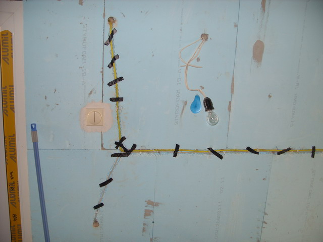

Последната снимка - внимавайте с фибрана и източниците на топлина наблизо :!:

тези клинкерни плочки които си показал са за стъпала.Може ли да кажеш от каде ги купи
