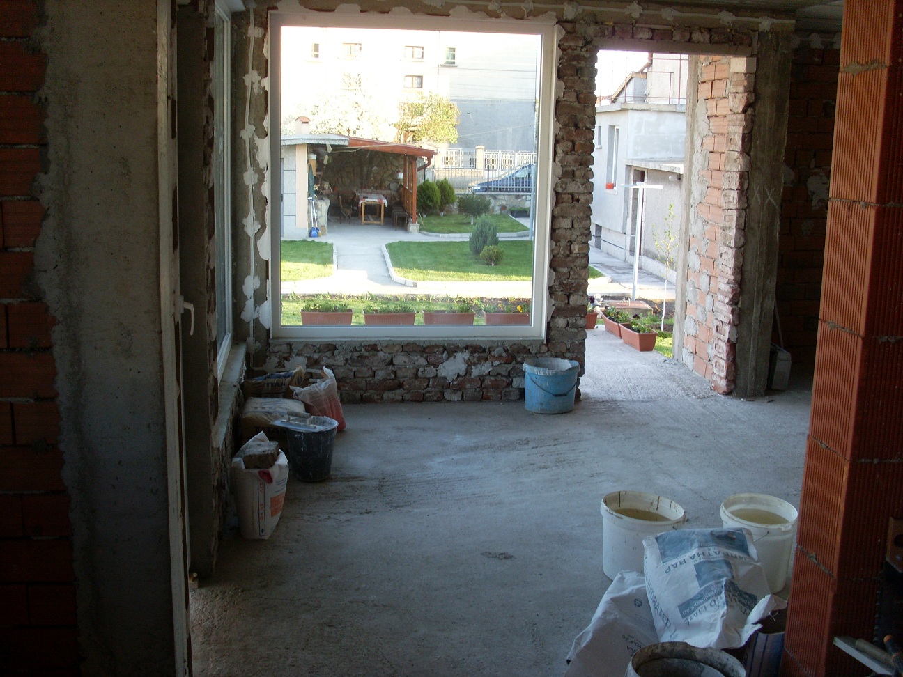

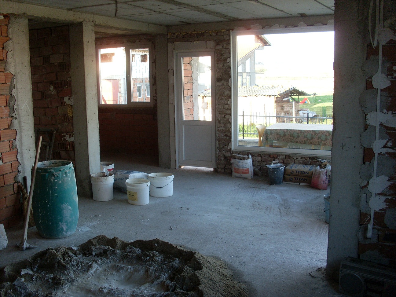

Значи холът е 30 кв. м. със три прозореца ( 140-205, 230-190, 190-190) и към него кухня без заграждения (около 10 кв.м. с прозорец 160-140) дограмата е пет камерна с к-стъкло коммерлинг. Изолацията отвън ще бъде 8 см неопор или стиропор (още не съм решил) Освен да сложа в хола един радиатор панелен 160см или 180 и един в кухнята по мъничък. И да сложа подово отопление където евентуално няма да имам секции, дивани, шкафове и тем подобни ...

Като искаш си пусни тръби за радиатори за всеки случай, но тръба за подово си сложи на цялата площ и аз съм сигурен, че ще ти е достатъчна. Под дивани и шкафове също топли, само че е още по-инертно

Но фибрана ще свърши работа отдолу нали ? 2 или 3 см.. тръби ще взема от тези белите и ще ги вържа към металната скара над фибрана. Ще купя добавка за по добра топлопроводимост на замаската и ще ги залея отгоре. Как обаче се въртят тея тръби ? През какво растояние една от друга и колко метра е на ефикасния кръг - 60-100м ? Ще хвана двата края на тръбата и ще ги пусна към мазето където ще е котела. Останалото нещо трябва да го въртя в стаята като охлюв, но има ли определена закономерност за това въртене или не?
