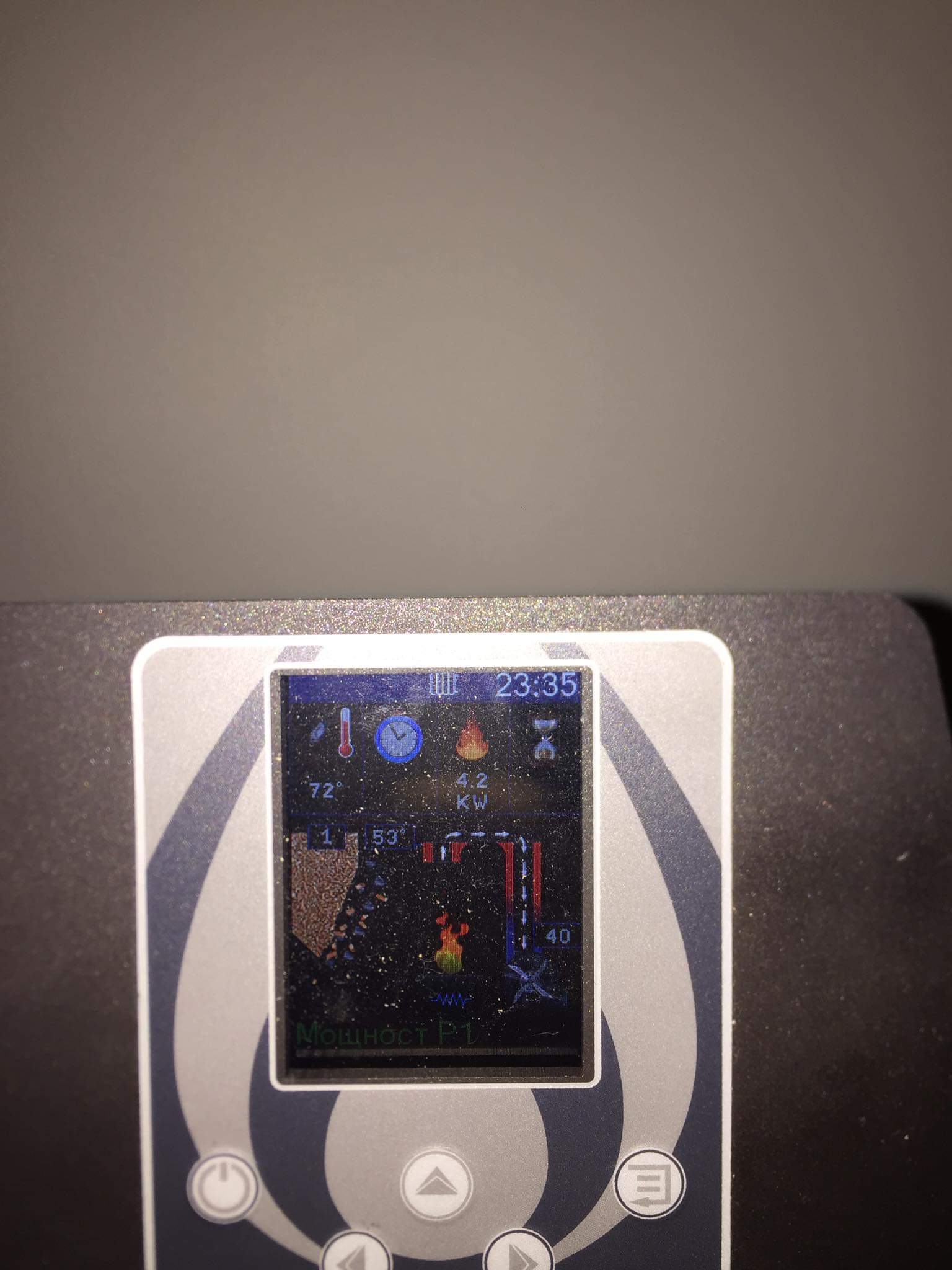

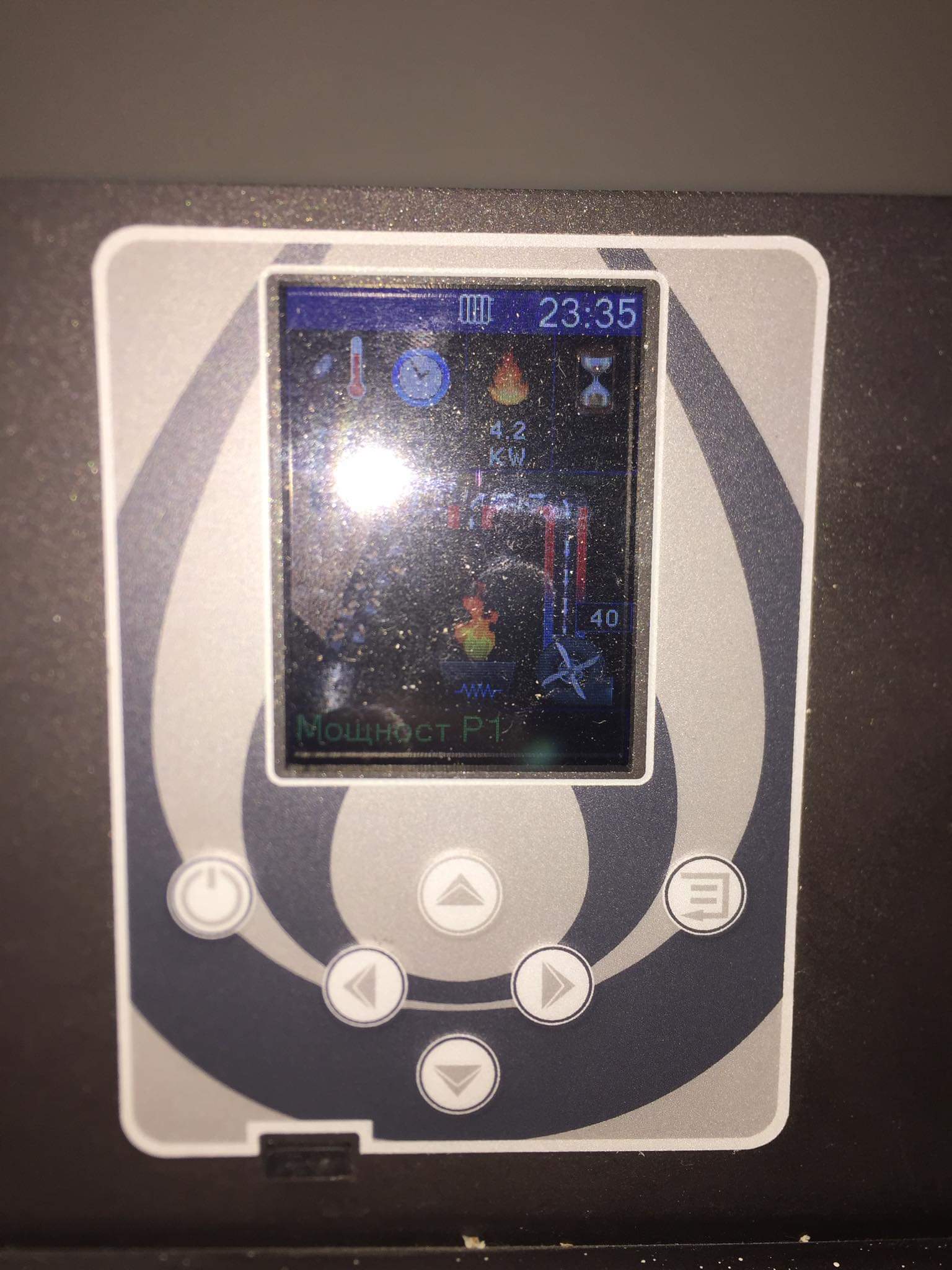

чет дек 24, 2020 10:21 pmJordan.jordanov.86 написа:

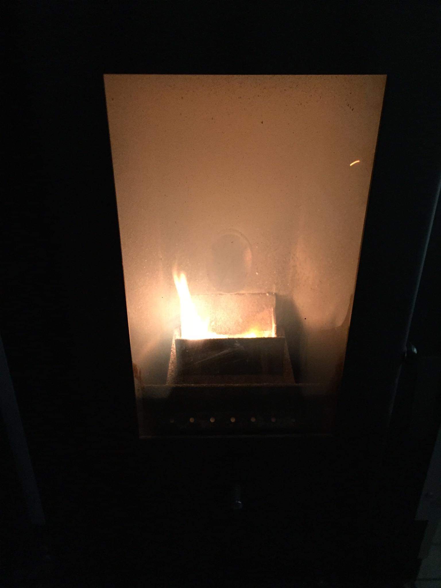

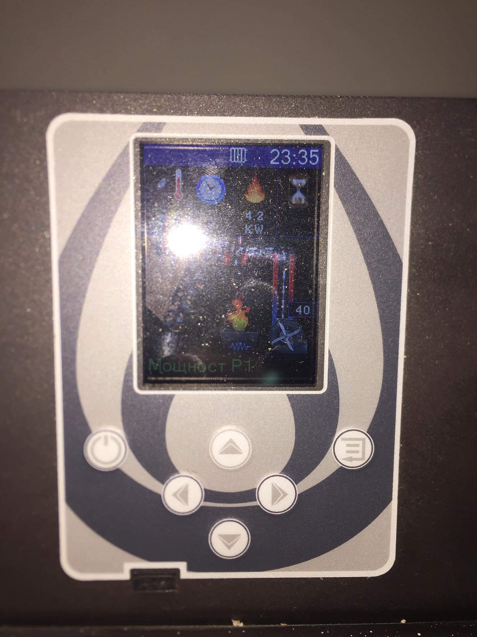

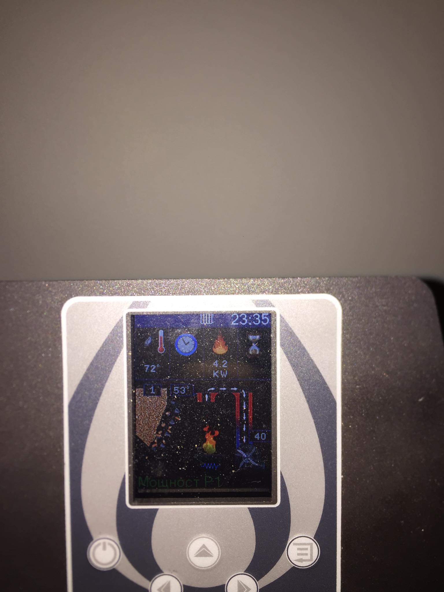

Сега са тези като малко съм увеличил вентилатора
Снимай факел на горелката/пламък по важте разбирания/. Разни стойности.. без добър факел на горелка, не струват!!!
Jordan.jordanov.86 - помощник
чет дек 24, 2020 10:30 pmGustoraveli написа:
Това е на п1
Водата е на 55 незнам дали е правилно изобщо на колко трябва да я карам
Gustoraveli - специалист
чет дек 24, 2020 11:39 pmJordan.jordanov.86 написа:
Това е на п1
Водата е даваш на макс.
Пламъкът трябва да е широк в основната и на горе да е като тризъбец/светъл, жълт/.
