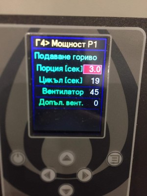

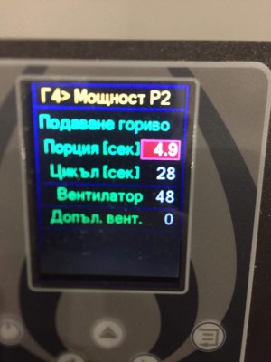

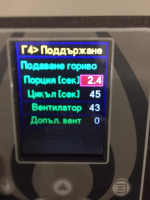

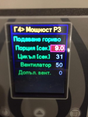

Jordan.jordanov.86 - помощник
Здравей те искам да попитам това което остава в кошничката като някой му казват шлака само това че пилета не е хубав ли се получава или и до някаква настройка
Защото вдигнах вентилатора на всички опции на 55-50 и пак остава е кошничката се пълни
neidox - специалист
ср дек 23, 2020 6:23 pmJordan.jordanov.86 написа:
Качи някоя снимка, какви са настройките, пелените какви са? И аз се борих с този проблем с гадни пелети шлаката винаги ще я има
Сега са тези като малко съм увеличил вентилатора
