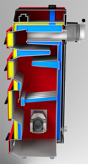

Radoslaw
- Мнения: 413
kotel 35 kW 1.jpg (115.15 KиБ) Видяна 2536 пъти
за Defro.Само преди ,няколко дни ,дойде един такъв котел на един приятел.Контролера е като на Kostrzewa.Даже е последния модел.Предлага се с два вида горелки.Ретортна чугунена и канален тип.Цената на 17 кВ е 5400 с ламбда сонда.Без ламбда 4900 лв.
Най учудващото, само за два дни направиха менюто на български.Изпратиха стотина думи на английски да ги преведем и върнем.Самозапалва въглища ,както се вижда от видеоклипа.
https://youtu.be/cwmLjFO2BFU
