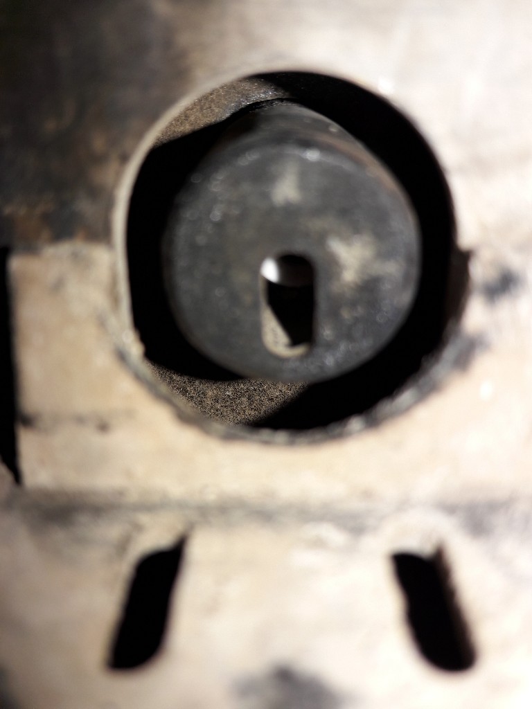

Timoti, няма нужда от никакво въженце! Запалката е закрепена конзолно и може да се повдига и сваля предния и край. Понякога е стегната така, че предния край е подвигнат и отвора на кошничката ляга върху нея. Просто трябва предния край на запалката да се бутне надолу и кошничката си ляга на фланеца. При tachman е работило така сезон половина и фланеца се е огънал от температурата.
От коя страна се отваря за да се разхлаби и бутне запалката, че и моята е като пиян моряк. Не съм сигурен, че опира в запалката, но ще проверя.
Сваля се десният капак и от там има достъп до нея.
Иначе моят проблем не е в запалката не опира в нея качил съм снимки на 250 та страница са.Ето още една от която е видно ,че кошничката не опира в нея

LazarGanev - "Велик майстор"
пон дек 28, 2020 8:14 pmTimoti написа:
А къде е проблема?

Ако щете вярвайте, но 2 месеца след пуска на камината бях тръгнал да я изхвълям, не да я продавам, да я изхвърлям!
Причината беше в лошо горене, шлака, пълна кошница и т.н. Инсталатора гледа, пробва, чеса се по главата и накрая отсече - некачествени пелети!
Аз какво да кажа? Стиснах зъби и се съгласих. Викам си догодина ще взема по-качествени! Е, тази година взех пелети според мен много добри.
И, о, изненада пак същите проблеми! Между временно правих настройки, пренастройки, четох темата от форума 2 пъти от край до край и промяната беше минимална!
Та накратко главата ми беше бръмнала! И реших да обследвам камината, кошнички, врати, ревизий и т.н.
Оказа се, че кошницата за пелети не ляга плътно в изрязания отвор! Защо? Защото ламарината в която е изрязан този отвор за кошницата от към заварката е станал леееко на дъга и въздуха не преминава правилно през отворите на кошницата съответно се получава лошото горене. Поне аз така лаишки си го обяснявам!
Какво направих?
Подложих тънко въже под кошницата да уплътни хлабавината и нещата заспаха!
Но защо да е така? Толкова нерви и време похабих!
Затова се чувствам излъган!

Запалката не е опирала в кошницата! И там разглабях, гледах, и т.н.
Ефекта от въжето е такъв: настройките не толкова важни - гори идеално с различни настройки! Е, да, пелетите са едни и същи!
