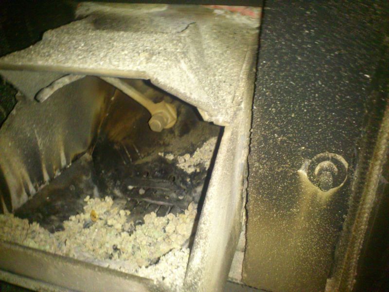

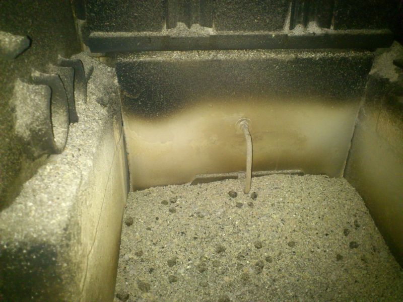

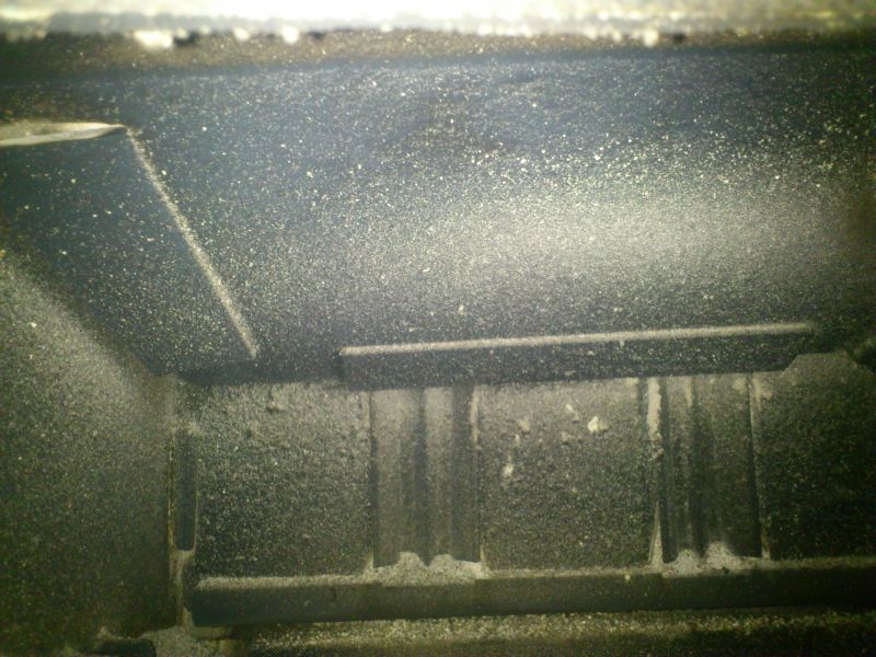

Ще направя снимки че е дълго за обяснение
rosso666 - специалист
Ето по детайлни снимки на долната част на котела.
вижда се че отстрани и от пред също съм сложил шамотни тухли които да акумулират топлина.
Горната шамотна плоча гоято спира пътя на топлите газове да отиват право нагоре е закрепена за ламарина посредством винкели които придават здравина на целия детаил и предпазват от огъване в следствие на голямата топлина . този детайл не е заваряван за самия котел ами съм го закрепил за конзолките които са били предвидени да държат "валяците " необходими за при горенето на дърва.Така при почостване може да се сваля и да има пълен остъп до вътрешността на котела.(стига да е истинало това нещо защото то истива с часовен при отворен котел.
Може да се видят и шамотнитее елементи които сложих на самата врата на горелката.
Надявам се да ви е станало ясно какво и как съм го направил от обясненията ми,чертежите и снимките.

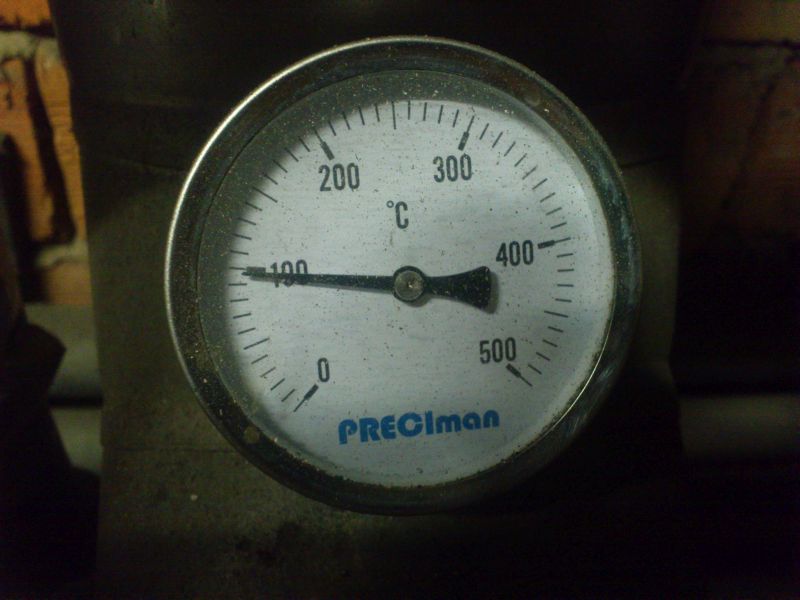

rosso666 написа:
Ами щом градусите са около 100 градуса си мисля че има добро топлоотдаване
Тази схема е по-добра.
viewtopic.php?f=10&t=49704&start=40
При теб има влошено топлоотдаване от плочата пред горелката - пламъкът не загрява директно водата, а високата температура, вместо да се охлади от студената вода, се разсейва от плочата и чак след това се предава на водата. Имаш и един запушен ход, което също е минус, и ако помпата ти работи на максимални обороти, водата от радиаторите ще идва с 4-5 градуса по-топла, от колкото когато работи на минимални. Това влошава топлообмена още повече. Колкото по-студена е водата която влиза в котела, толкова по-голям топлообмен ще има.
