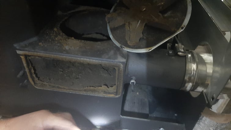

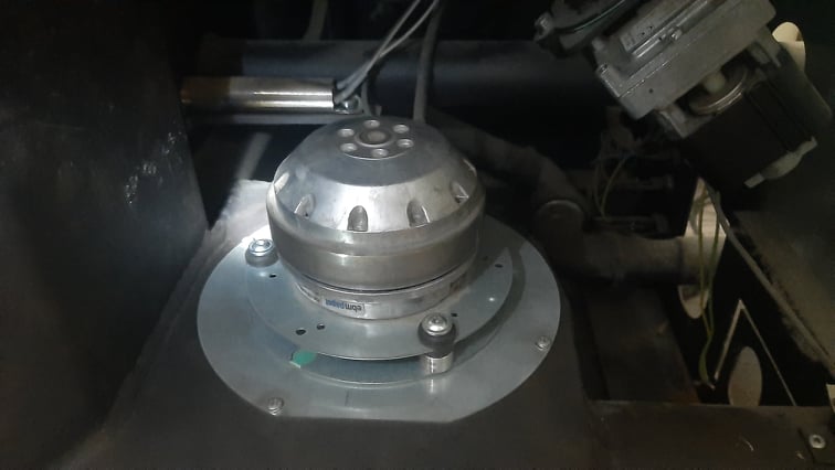

Спешно - някой сменял ли е лагери на вентилатора на димни газове на камината .На този винтилатор шумят лагерите .Свалих го преди малко ,почистих всичко ,но са лагерите .Ако някой е сменял да даде идея.
