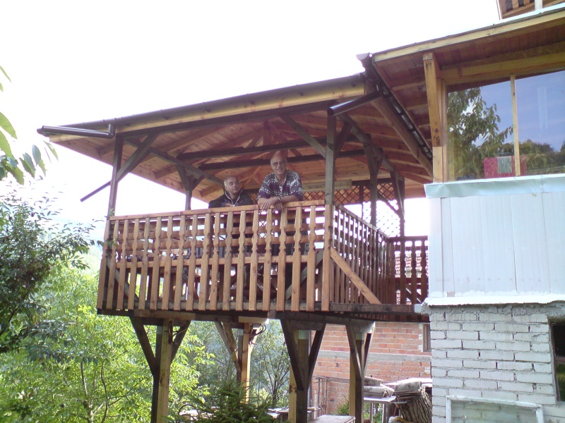

Ееее, най-накрая и критиката дойде. Леонардо го попиляхте, а аз 'си минавах между капките някак'.
Ще сложа още два 'диагонала' тук-там (както дойде - и без това не ги рабираме нещата, що да се хабя да ги мисля) + дървено стълбище, което също си е 'диагонал'. Скромното ми мнение е, че твърдата връзка със съществуващата постройка играе ролята на доста 'диагонали' и укрепва конструкцията неимоверно.
За 18 м2 лека дървена конструкция имам 13 колони от тройно слепени греди (11х12), анкерирани за стоманобетонна конструкция и за масивна постройка, спънати с някой и друг диагонал и с много лак
. Поемам 'риска' да си пия ракията под тях с пълно съзнание.
Дувара е издържал половин век, мисля че няма да имаме проблеми с него още толкова. Плюс това излях върху него армиран бетонен пояс и ще го 'фугирам' навсякъде със силен циментов разтвор за допълнително стабилизиране.
Фибрана на покрива си е изолация - вярно е че ще има 10 см вата между ребрата, но самите ребра не са изолирани (един вид термомостове). Тук идва и неговата роля. Освен това има и някаква носеща роля, когато е затворен между два пласта ОСБ (повърхностни напрежения, рзпределение на товара и т.н. - същото като номера с цигарата - увиваш цигара с целофан и я връзваш на възел, без да се скъса).
