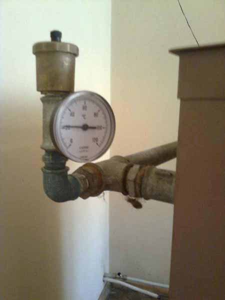

Зравейте днес започнах ремонта на парното. Имам два въпроса. Става ли по този начин да е термометъра и обезвъздушителя?
А другия ми въпрос е: може ли колектора да е с 3 отвора и от всеки с тръба ф20 да захранвам по 2 радиатора.

Термометъра така е изолиран от потока и няма да показва коректно температурата. Трябва да се сложи на потока - водата да го облива постоянно. За колектора - да, може така.

Dobrin_1981 написа:Зравейте днес започнах ремонта на парното. Имам два въпроса. Става ли по този начин да е термометъра и обезвъздушителя?За обезвъздушителя няма никакви проблеми да стои така. Може и термометъра да го оставиш така, но ще показва реалната температура със закъснение от около 5мин, т.е докато стане топлопреминаването през коляното, тройника, нипелите, ВРН и др. За втория въпрос първо трябва да увеличиш цолажа на тръбата от 1/2" на 3/4"(колкото си излиза от камината) и след това да направиш това, което мислиш

Термометъра 'така' монтиран ще показва промяната в температурата със закъснение, но точната и стойност - никога! Обезвъдушителя трябва да е монтиран така!
Ако искаш да връзваш 'попътно' е добре да си настроиш разходите на топлоносител през радиаторите 'един път' (constant) - нема да въртиш крановете по радиаторите, а 'ше регулираш само 'качестено' - чрез мощността на топлоизточника (камината).
Инсталацията ти е зле монтирана, фани спагетите (тръболяка) поне през 1.5 метра със скоби (те така или инак 'ше се гънат като/ако нафукаш камината).
Радиаторите са ти в ниши и никакакво термоотражателно фолио зад тях няма да оправи затруднената естествена конвекция (а при тея температури на които търкаляш - ама 'ич[1]), това допълнително намлява топлинната им мощност, което трябва да компенсираш с по-голям брой глидери (ако има как да ги събереш, разбира се).
Тия работи за ватове на кубик при оразмеряване на топлинната мощност на отоплителни инсталации са пълен булшит и профанизация (т'ва е следствието на разлагащото западно влияние). Топлинната мощност е предмет на по-сериозни сметки от умножение на кубици по ватове делено на номиналната мощност на глидерите.
Мощността на глидерите, давана от производителя е номинална, при номинален температурен режим (90/60С - примерно), режим който ти никога няма да търкаляш в твоята инсталация. Когато определяш броя на глидерите според изчислителната отоплителна мощност за всяко конкретно помещение, трябва да вземеш предвид и конкретния температурен режим при който ще работи топлоизточника ти (камината), начина на монтаж на радиаторите (ниши) и начина на свързване на радиатоите (горе-долу, едностранно/на кръст и т.н.)
Не е толко просто, колкот' изглежда.
Успех.
