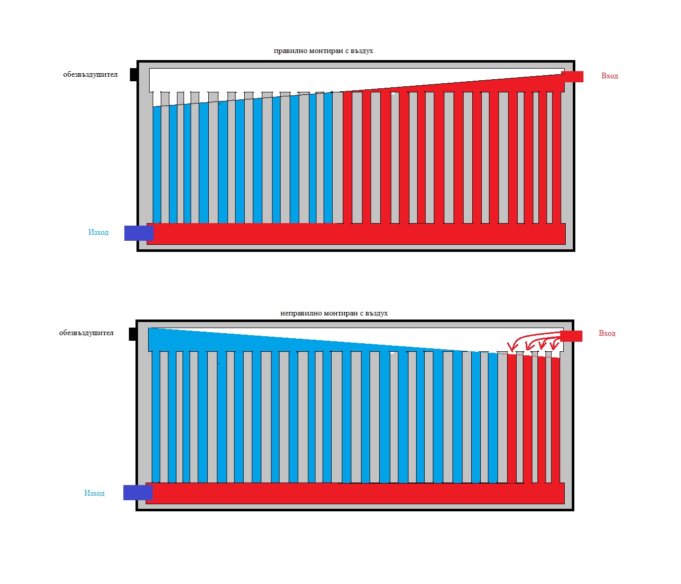

От задната страна също е студен.
Не смея да развивам нищо сега, че може да стане фал.
Как трябва да е нивелиран радиатора?
Прикаченият файл 20160125_084455[1].jpg вече не е достъпен
Това в горната част на радиатора ли е секретния вентил?
:-) това в горната част на радиатора е тапа за обезвъздушаване. Тя трябва да е най-високата част на радиатора.
Иначе при ленинградската система имама подвързване на радиатори от долу.

Това,горе,е ръчен обезвъздушител.Този край ,на радиатора, трябва да е малко по-високо.
Секретен вентил се поставя където ти е крана,на изхода. Отваряй по малко и наблюдавай какво се случва.Целта е през всички радиатори да има еднакъв поток.

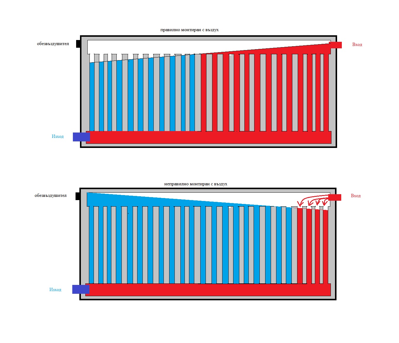

Мисля че имаш въздух в радиатора. Измери с нивелир дали е правилен наклона на радиатора (по-високата страна трябва да е тази на която е монтиран обезвъздушителя).
Другият вариант е някоя да го надигне (от страната на обезвъздушителя) и през това време да се обезвъздуши.
ESPACE - майстор
При наличие на въздух е съвсем различно. Това прилича все едно някой е налял концентрат антифриз в радиатора. допълнил е с вода и е запалил парното :)
LazarGanev - "Велик майстор"
Хвани радиатора, повдигни го от единия край, разклати го
stilian20 - специалист
ESPACE написа:
Бихте ли обяснили кое е различното. :partyman:
