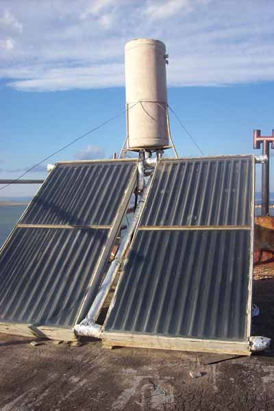

Имам такова нещо от 2000 г. което е струвало тогава 55 лв водосъдържател плюс ~100 лв материали , и продължава да работи :)
:lol: Добре изглежда и сигурно е ефективно. Тръбите на панелите от какъв материал са.
Струва ми се че си му забравил гръмоотвода :wink:
Тръбите са 1/2 към 1 цол поцинковани , а има и връзка 10мм към гръмотводната инсталация на блока :wink:
