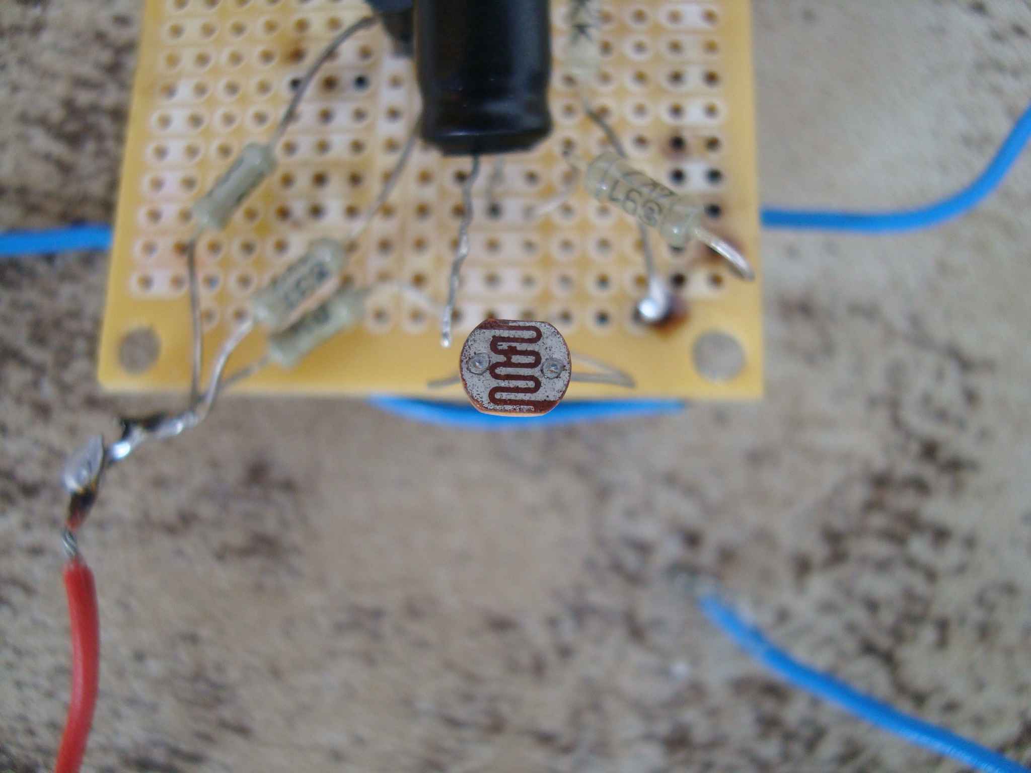

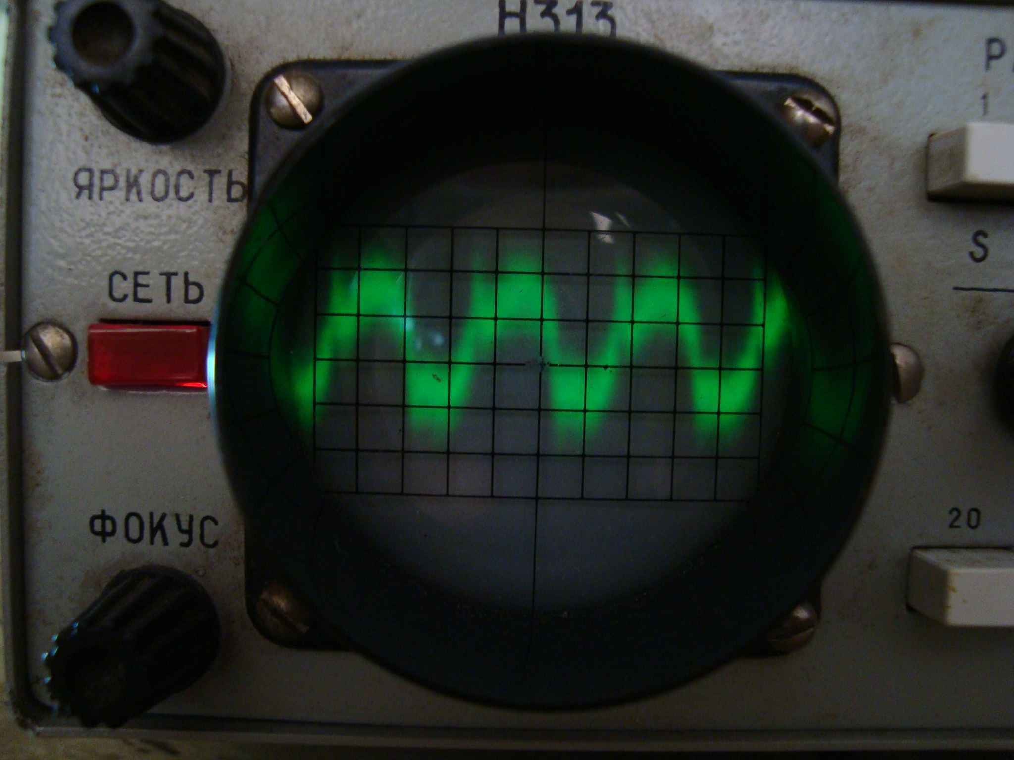

Не знам що трябваше да качваш толкова голяма лмаба като размер на снимка.Всички разбрахме , че си далеч от електрониката и по-специално от измерванията.Специално за теб ходих до мазето да си извадя детския осцилоскоп, дето съм го купувал в Ленинрад през 1983г.Учудващо, но все още бачка.Май е като твоя, но аз от 15-тина години не използвам. Има истински измервателни уреди.А това че фоторезистора не ти е хванал ВЧ пулсациите е нормално - на каква честота работи една енергоспестяваща? Не случйно постнах графиката на един фоторезистор. И за човшкото здраве не са проблемни тия 50-100z а другите, от порядъка на 25-35kHz.Погледни графиката и ще разбереш, че твоя фоторезистор не може да ги регистрира коректно - много са инертини тия елементи.И като гледам отговора ти "усилих сигнала с едно малко транзистор че пак захранено със същата тази батерия!" - едно малко транзисотор че пак захранено!!!... прилича на "дай едни гаща плява да ядеш мойто магаре" ! А ето и една снимка на детския ми оцилоскоп:

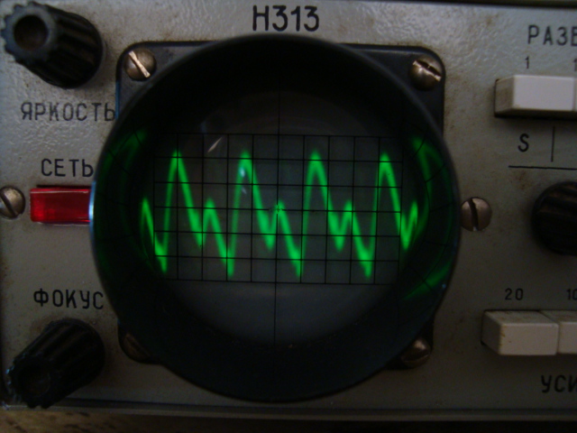

Ето снимка на фото резистора ,а другата е сигнала на 15W пура на захранване за 12Vправено от мен осцилоскопа е включен на 10us

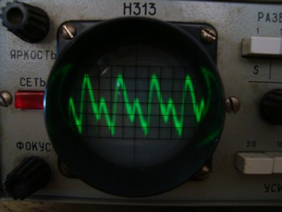

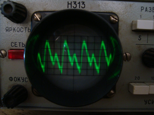

Това е сигнал от енергоспестяваща на 12V 12W светеща като 40W обикновена осцилоскопа пак е включен на 10uS!
Гледай сега, колкото и големи снимки да качваш не можеш да ме убедиш че си измерил с тоя умрял фоторезистор нещо.
При тия лампи говорим за електромагнитно излъчване в радиочестотния диапазон ( от към 8-10kHz до няколкостотин ).
Лампите с нажежаема спирала нямат такова излъчване - въобще! Не говорим за мрежовата честота. Тя си е навсякъде около нас.
Просто ти трябва спектрален анализатор - скъпо удоволствие.Имам четири четири работещо осцилоскопа, два развалени, два чесетотомера и един характериограф, ама спектрален анализатор нямам.И защо трябва да откривам топлата вода.Хората вече са го мерили.Дано разбираш руски, ама то не ти и трябва - вижда се на екрана на спектралния анализатор. Приятно гледане - ето ! :lцl:
