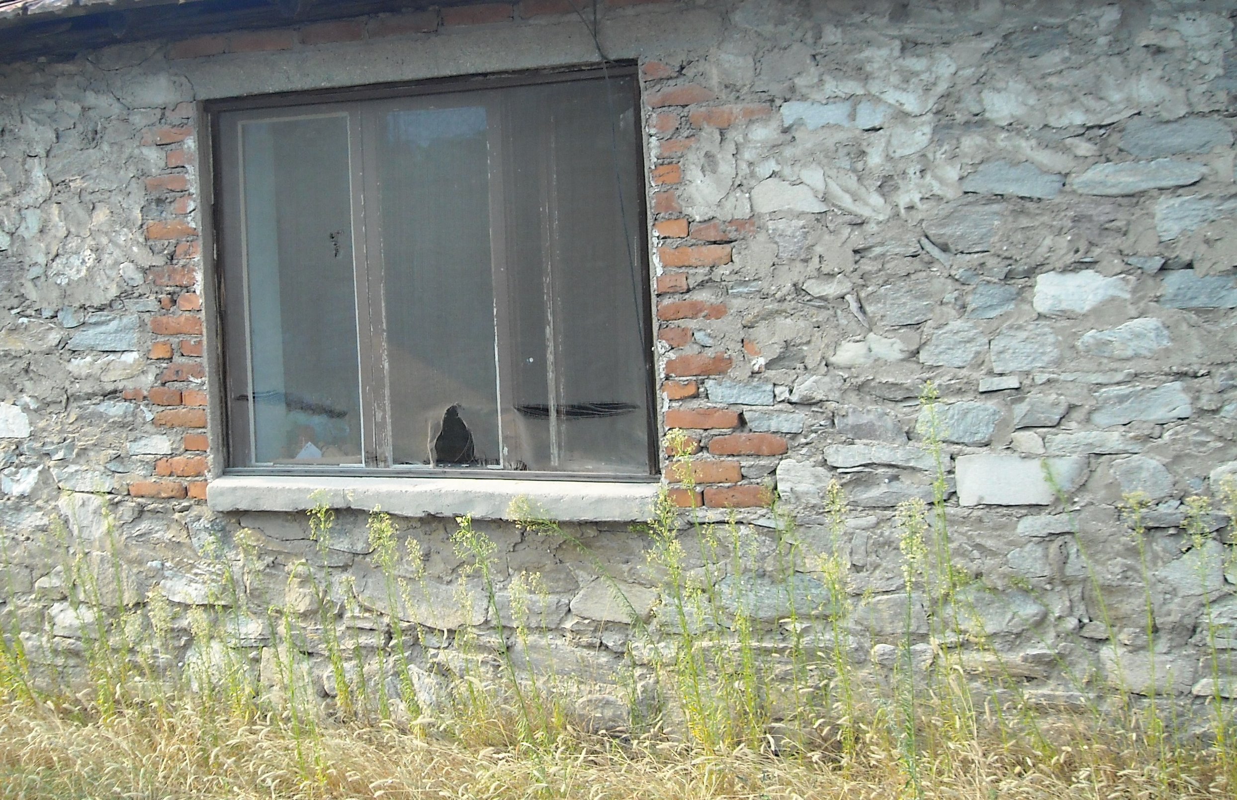

Купихме малка къщичка преди 8 години. Каменна, почти в полето. Децата бяха вече млади дами.... единодушно решиха, че сме се чалнали
 . После им разказахме....начертахме....изиграхме
 плановете и перспективата им хареса.  Като уважаващи себе си тикви обаче се застреляхме с ипотека (не беше предвидена в плановете, 'щото не предвидихме поредната кризата...). Ремонтирахме само вътре, за да се изнесем от квартирата. И поръчахме дограмата, накуп. Бяла, след много ритане, че е по-ефтина..... Един месец само разрушавахме, семейно, след работа и в почивните дни. Голямо ,,забавление" падна. Бутахме стени, стъргахме пластове бои и тапети...  Остъргахме цяла стая от блажната и' боя( шоколадово кафява!). Не успяхме да свалим фладера от коридора, още стои, трябва с мазилката заедно.... После сменихме дограмата, един прозорец стана и врата (60-сантиметровия зид ни разказа играта
 ), измазахме, шпакловахме, боядисахме, и те-така. Собственоръчно.

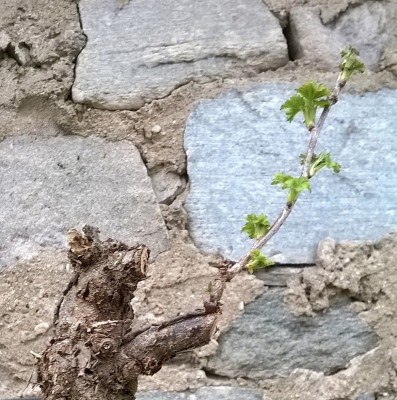

Когато се появи влагата в ъглите ни се стъжни. Знаехме, че само фибран не е достатъчен за основите, но се надявахме да ,,устиска'' по-дълго.... Вътре подовете бяха с циментова замазка, към 5-6см, тогава сложихме подложка и ламинат. Мислим, че отвън трябва бетонен пояс надолу в основите и встрани, както го е направил goshob. Събрахме малко финикийски, ще сменяме покривът тази година. Ако останат за пояс по-добре да питам дали идеята си струва или да мъдрим друга.
Имаме спор за изолацията на стените отвън. Дали да е цялостна, което е мнооого трудно постижимо; или да ги оставим на камък, като измажем фугите наново. Това сега между камъните е някаква ,,пепелина'' - пародия на бетона и на места се рони лесно. Ще се радвам, ако някой все пак поглежда тук понякога и току-виж решил да сподели още опит!
