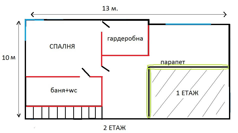

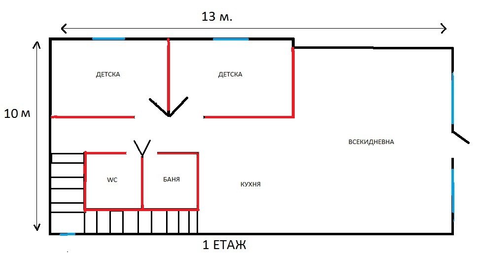

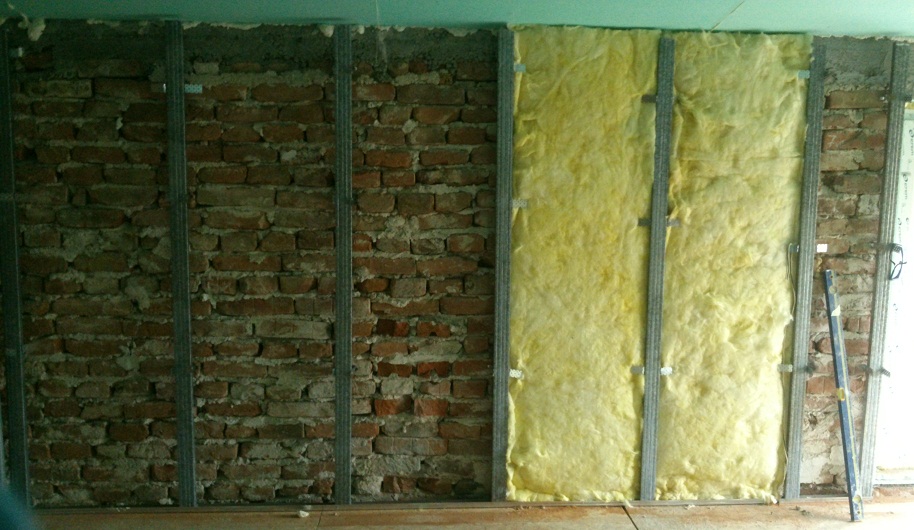

Та,да си задам дежурният въпрос,хах... В склада за материали излезе,че може да се възползвам от намаление на цената на минерална вата (не много,но все е нещо). Интересува ме,да изолирам ли и вътрешните стени (от двете страни) в къщата с вата или да ги оставя само със залепен на топки гипсокартон без конструкция? Направих два смешни чертежа на пейнт,ако някой реши да ми даде съвет да се ориентира по-лесно.Въпросните стени са в червено.

Ойт! Тъй, като след въпроса ми даже никой не ме напсува, реших да я карам както съм го замислил, тоест - конструкция с вата навсякъде. За сега мисля да не слагам пароизолация, но още се колебая...
Прав крив вече съм я втасъл, тъй че само да се довърши ел-а и ще си карам отпуската бачкайки :cool: Сигурно ще пусна някоя снимка от процеса, не за друго ами ако съм допуснал някоя грешка друг да не го прави. Ако някой се сети нещо ще го имам в предвид, ако ли не здрави да сте! 'Айде наздраве, аз сядам :partyman:

Еми.... правилно постъпи за конструкцията с вата :-D

За пароизолацията не се колебай :wink: -струва стотинки . И гледай да пуснеш някоя снимчица преди грешката :)

От Събота съм в отпуска (ако не ми мине шев-че път :rolleyes: ) и мисля да започна с набиването на колчето 'у г'зо.
Не съм правил до сега такава конструкция и ми е интересно.Чета тук,че за пароизолация може да се ползва обикновен найлон,обаче колко дебел да е?
Ма*а му стара,дано само не завъдя някой гаден мухъл между тоя найлон и картона,но ще ви се доверя. Все едно ще живея в тарелка от дребни сладки,хах :mrgreen:
ПС:Благодаря за съветите! В Събота ще реша на място дали да слагам или не паропреграда,понеже мнението на Антон към PIP в тази тема ме хвърли в размисли. Ще кача някоя снимка да ми се посмеете на ръкоделието щом направя нещо :cool: Слагам батериите да се зареждат!

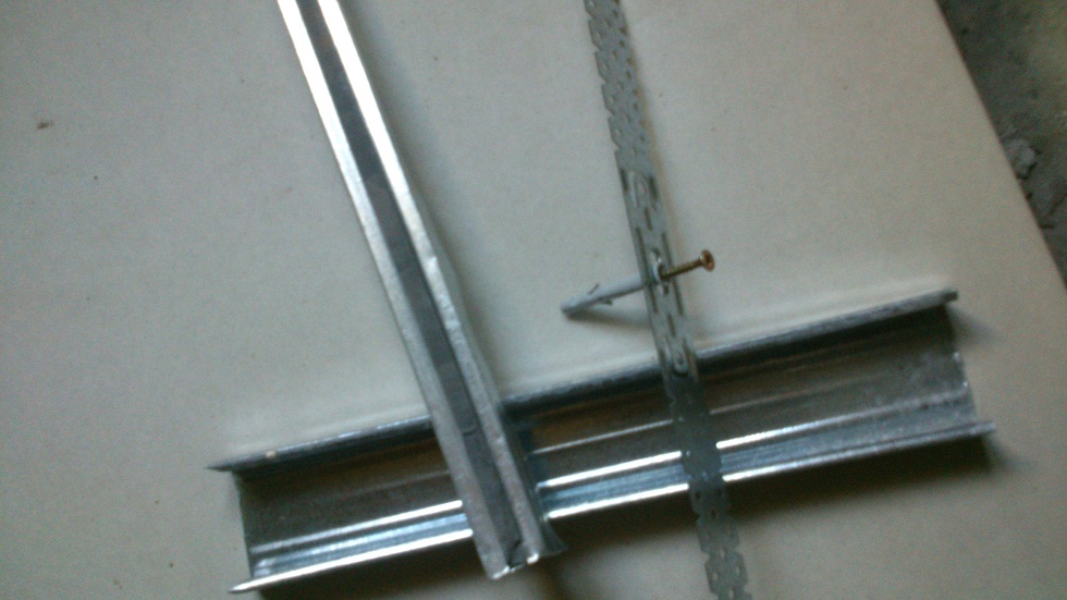

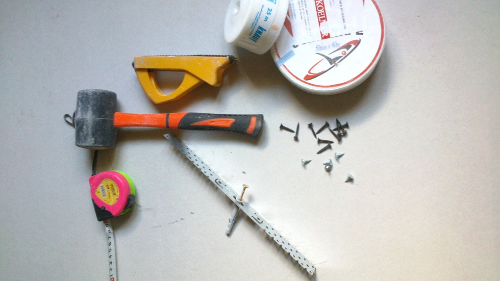

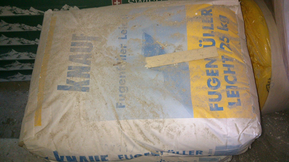

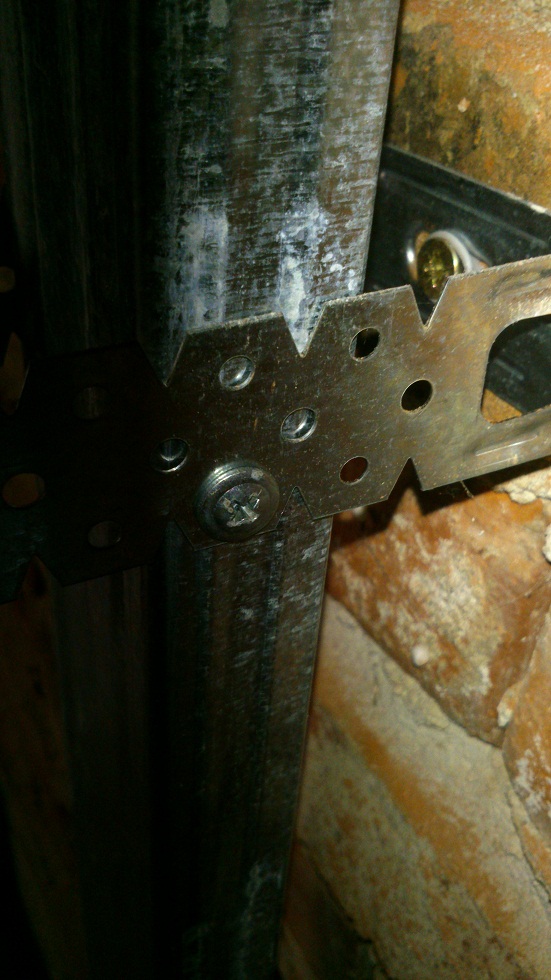

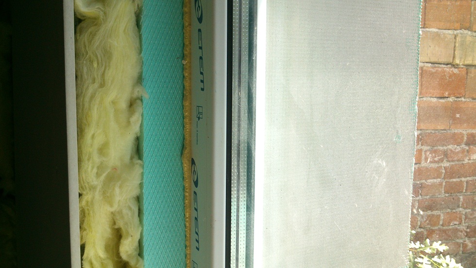

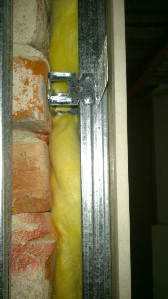

Здравейте, колеги!
Егати кефа - нова визия на форумО :) Не бях влизал от последният си пост, в който гледам че съм обещал снимки на "ръкоделието" си :)

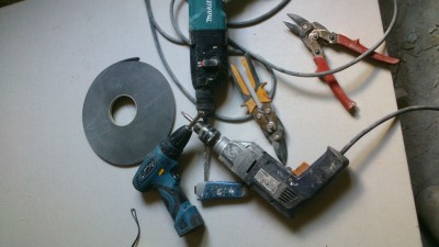

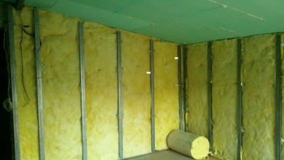

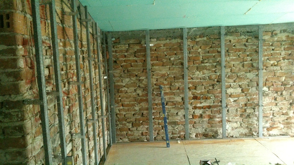

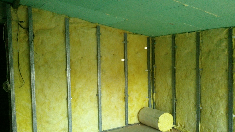

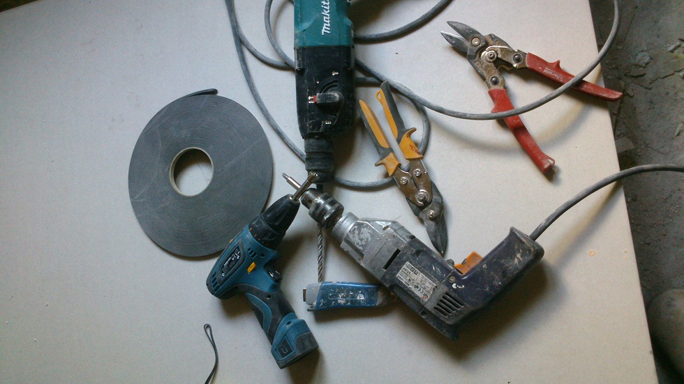

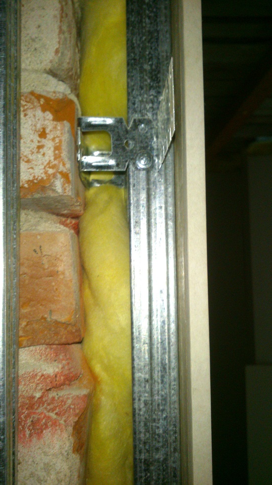

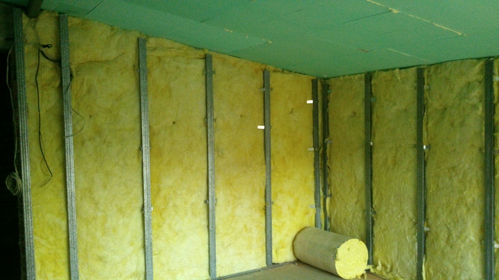

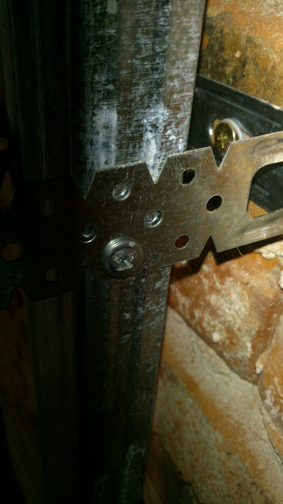

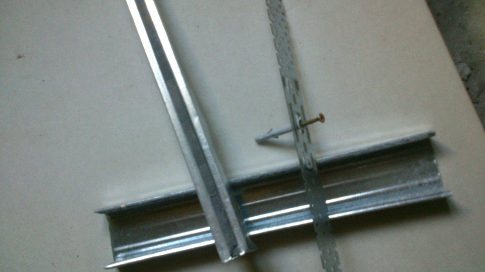

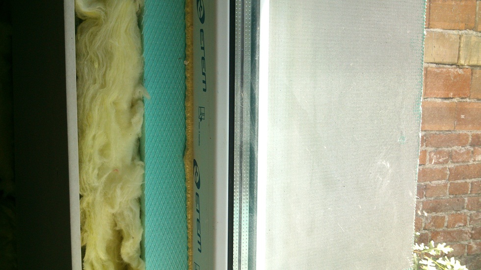

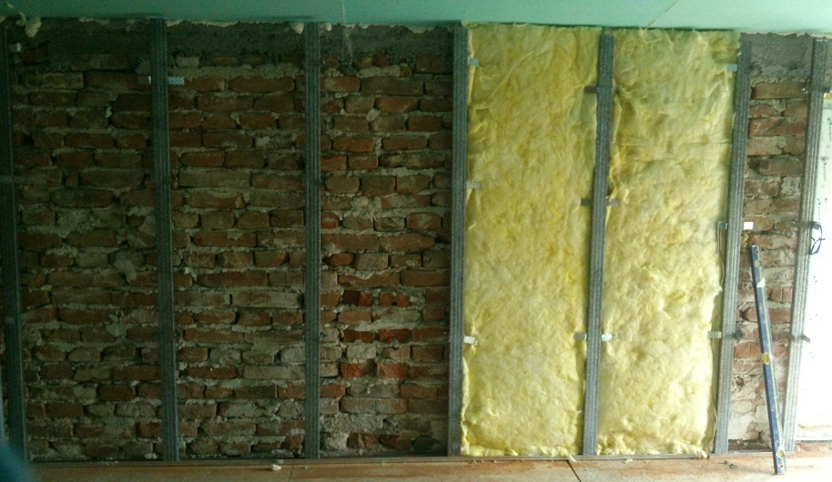

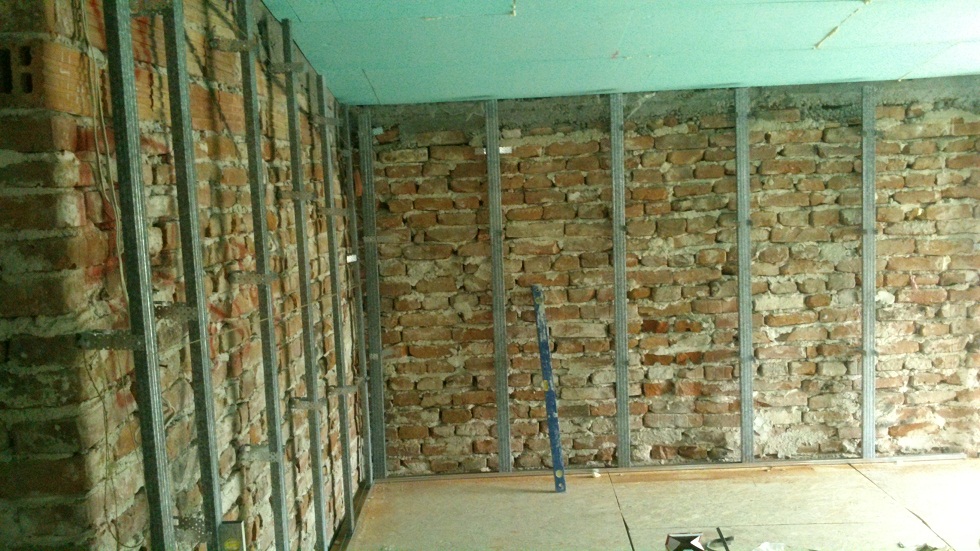

Намерих няколко от монтажа и всичко, което съм ползвал за изпълнението му. Между другото, къщата е готова и да ви кажа - вярно е , ИЗОЛАЦИЯ МУ Е МАЙКАТА :) Въобще не ме яд, че набих толкова пари в цялостното опаковане на колибата! Голямата кубатура на отвореното помещение я отоплявам с една Нокрия 18-ка (голяма М-А-Ш-И-Н-А!). Трите спални си имат по едно конвекторче Airlec съответно 2Кв/ч (натроени на 20 гр) в спалнята горе и по 1Кв/ч (настроени на 21 гр) в детските, които са по около 10 кв/м. Да ви кажа, когато вратите на стаите са отворени, конвекторите не работят (засичал съм големия с устройство измерващо потребл. на ел енергия и ми отчита че харчи по около 2 Кв/ч на вечер (което си е около 60 мин. работа за 9 часа). Къщата не е газифицирана и темп. се контролира само чрез ел енергия. Имам една газова печка в случай ако тока спре. Сметката ми за ел енергия лятоска е към 60-70 лв, а зимата най- много съм стигал до 110лв. Темепературата се движи в диапазона от 22.5 до 23.5 а влажността около 60% (-+5%). В най-високата част на къщата имам допълнително монтирана вент.система с датчик за влага - най-добре похарчените ми 100лв :) Зададен е заводски да се включи на 70% и сваля до 55%. Много рядко се включва - само ако жената готви дълго време или някой се къпи на отворена врата (под някой да се разбира пак жената :)). Като цяло, къщата сама си поддържа добра влага. Да спомена само, че НЕ сложих паропреграда.Бях на две тогава и надделя мнението на баща ми. Две зими след направата, отрязох отвор 25см х 25 см в картона, за да монтирам за стената една стойка за телевизор и бях много доволен от резултата - ватата суха, стената и тя. Без следа или мирис на влага или мухъл.
Много работи свърших от тогава. Сега съм на тема превръщане на приземният етаж в СПА (така става като обещаеш, че ако първото е мъжко ще изпълниш едно желание, каквото и да е то :)). Но това чак другата година, че сега съм малко по света.Сорка за дългият пост, момчета! Бъдете живи и здрави през новата година, а аз ще поразровя и ако намеря още някоя снимка ще ги постна, та да има материал да ме псувате :axe:
