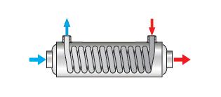

Благодаря. Не искам да изглежда, че се заяждам или все искам да споря, но мисля, че един пластинчат би се задръстил с пъти по-бързо, ако е бил на мястото на тези по-горе.
Пуснах в картинките на гугъла "разрез на топлообменник за басейн" и повечето излизат с прави тръби:
http://www.poolexchangers.com/
http://betame.en.made-in-china.com/prod ... 200K-.html - китайците са направили тръбичките спираловидни...
http://stores.nasolarsolutions.com/-str ... Detail.bok
Само един със спираловидна видях - http://www.gimleo.com/en/productslist_103.html
marian1
- Мнения: 1336
Добре де, а не е ли по ефективно, ако си остане така тръбен, но ако тръбичките се засучат - единият край остава фиксиран, а другият край се мръдва като часовник с 10 минути ( дано да е разбираемо ) нали една по една се заваряват - трябва да се направи само шаблон и всички излизат като спирала - или пък когато са заварени в единият край - както са нанизани само малко да се усуче фланеца.
Или ми дойде друга идея - равномерни навивки с медна тел - тук-таме фиксирани ( навити като пружина - която е плътно затегната ) ако няма да задържат гадости - това ще увеличи контактната площ
bulhomes2
- Мнения: 5537
И аз си го мислех това с усукването.
Обаче ако намеря около 10 мм дебела неръждавейка (316L гледам, че я препоръчват) мисля да направя друго. Ще я ползвам за дъната, но ще ги разпробия с малко по-малък диаметър от тръбите. Трябва да заприличат на решетки за ръчна месомелачка. Нагрявам дъната и нареждам тръбите. Като истинат ще се запресоват и ще избегна пипкавото заваряване. Даже сега се замислям, че не виждам какво да пречи дъната да са от алуминий. По-лесно ще го намеря, а и да не го намеря - ще си го отлея. Според коефициентите, които открих, при отвор ф7,97мм в алуминия и тръба ф8 от 316L би трябвало да се получи. При загряване на алуминия до 200°С отворите би трябвало да станат 8,008256 мм. При нормална работа с температури до 100°С, поради по-голямото t° разширение на алуминия, стегнатостта би паднала от -0,03мм до -0,0236мм, което мисля, че не е проблем.
