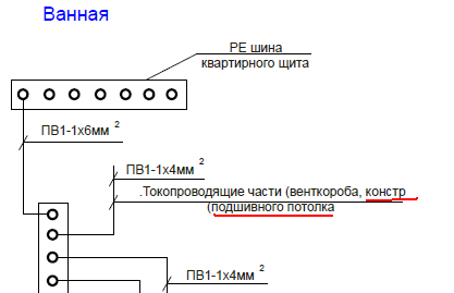

Би трябвало при изсъхване на мазилката след време този проблем да изчезне? Питам защото предполагам цялата инсталация е направена така с ковани мостови кабели и просто няма начин да проверя всеки кабел.

Тани написа:
Ако всичко е изпълнено по технология - дюбелите са метални, окачвачите няма какви да са, освен метални , цялата скара е метална и би трябвало всички нейни компоненти да са галванично свързани , следователно всичко трябва да е заземено през металните дюбели ..........
Няма такова заземяване през дюбели!
Пуска се кабел, който се свързва към кръг контакти или директно в таблото.
Тани - модератор
Всъщност говоря от практиката! Не казвам, че така се прави и или че е достатъчно, а че заземяването си е "страничен бонус ефект" . Всеки може да провери дали съм прав с една пробна лампа към профилите на тавана :wink: Засега когато и да съм пробвал "няма празно" :)

Мен пък ме изненадаха с ел. проекта
едната част от него -
