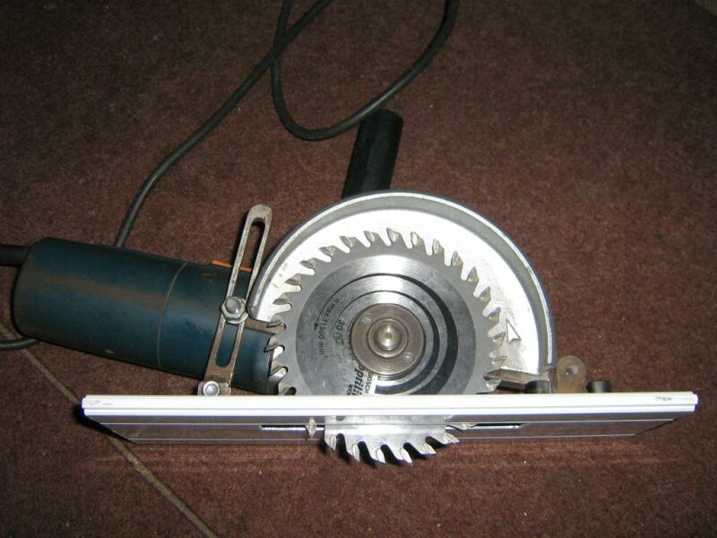

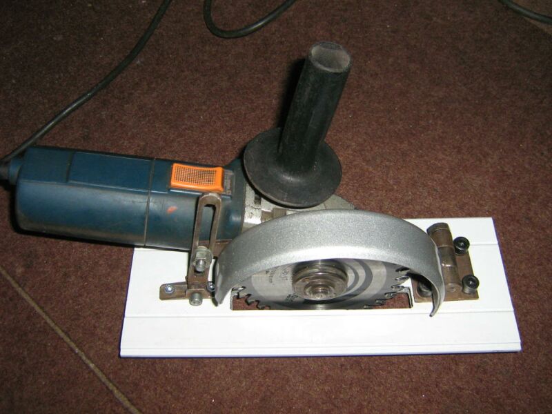

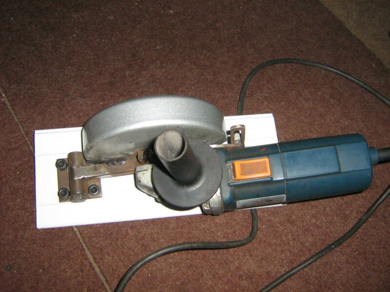

Аз пък, може би защото съм маниак на тема направи си сам, си го направих сам.... Така поне знам, че всичко е качествено.
Браво Velsi, вчера докато лакирах шкафовете гледам ракетата и си виках на тва ако му сложа един нож за циркуляр дали ще върши работа (понеже ракетата е от големите и развива големи обороти,не че на циркуляра са малки ама...?) и сега гледам твоето изобретение и се шашкам :))))))
Я кажи от какъв материал ти е ограничителя (бе незнам как да го нарека,онова дето се плъзга върху плоскостта която режеш и регулира дълбочината на рязане)
Gogo55 - специалист
супер е велси,какво ли не съм виждал, но такаво чудо още не бех виждал :)
