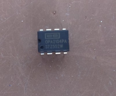

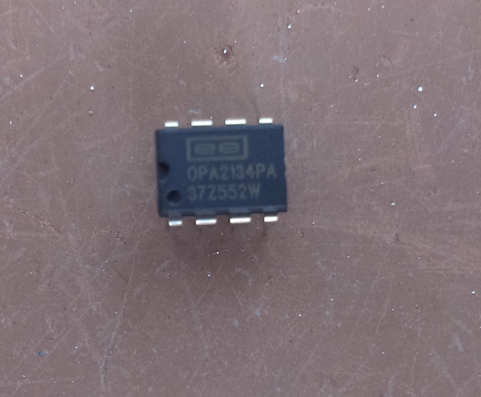

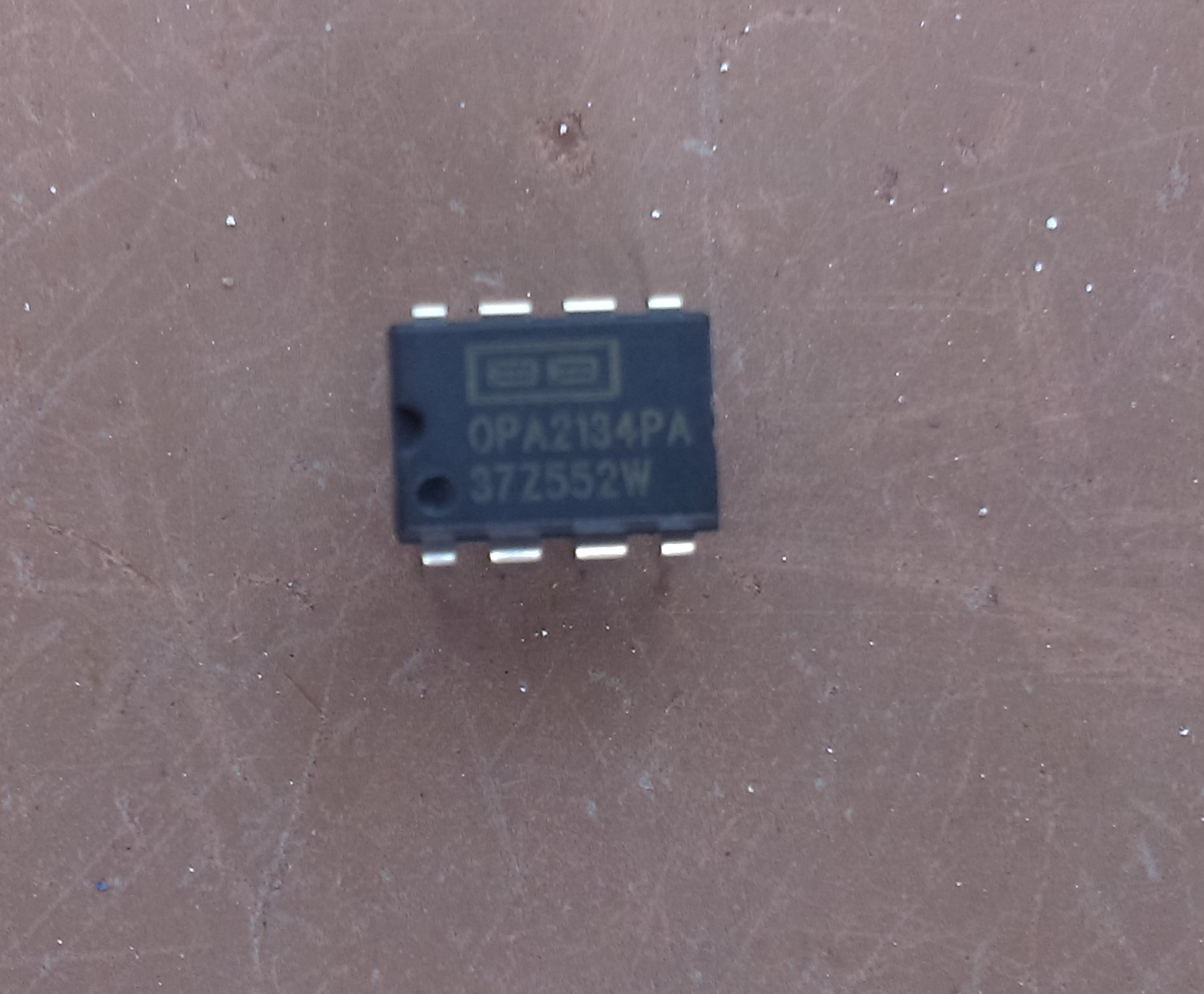

Според надписа производителя е http://en.wikipedia.org/wiki/Burr-Brown_Corporation
Оригиналния даташийт на чипа също е от този производител.
Менте или не, нямам избор. Утре ще пробвам пък дано свирне.
Днес забелязах, че за втори път ми объркват едни резистори. Вместо 8.2K първия път ми дадоха 82K.
Втория път получих 9.1K.
Вече ми писна и сложих вторите. Коефициента на усилване стана не 5 (както е по схема), ами 5.5. Само това е единствената разлика.
