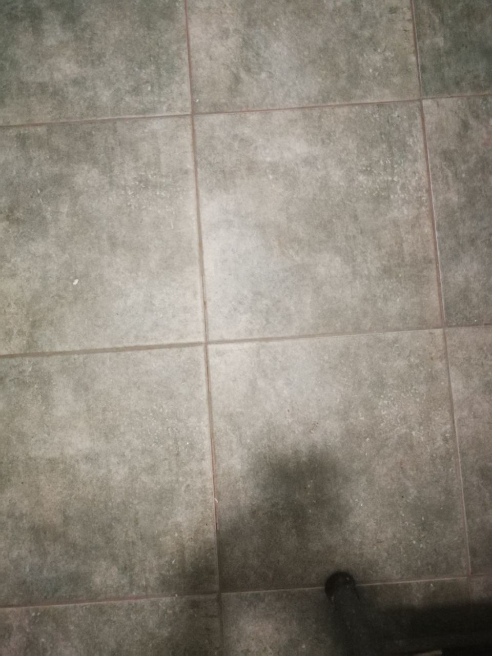

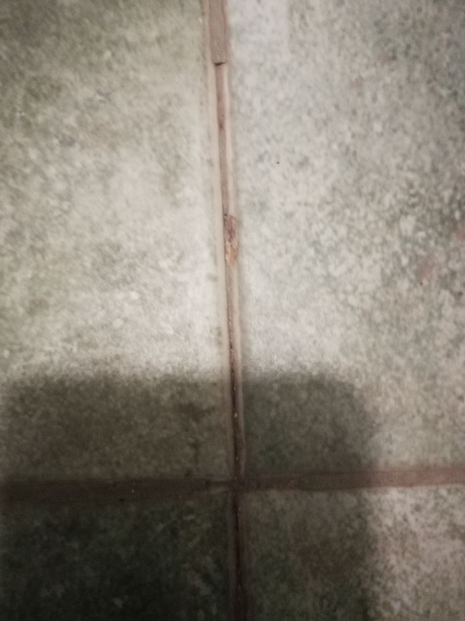

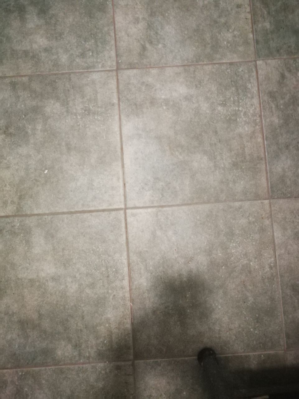

Качвам ви снимките на плочките, които пльокат в банята.
Лампата е с жълта светлина и не може да се види - нещо средно между сиво/бежово/зеленикаво, като изцапани са си дори супер добре измити.
