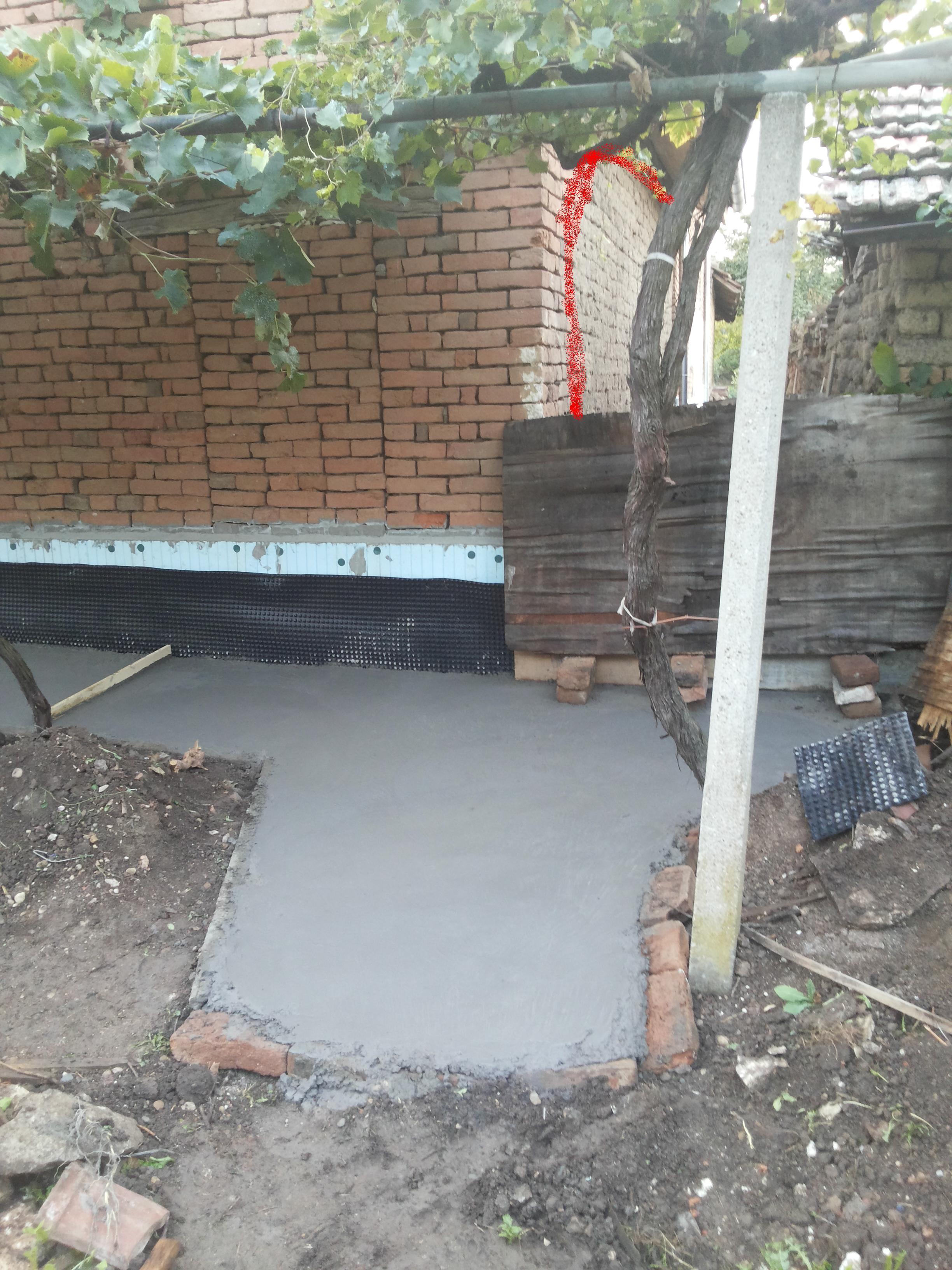

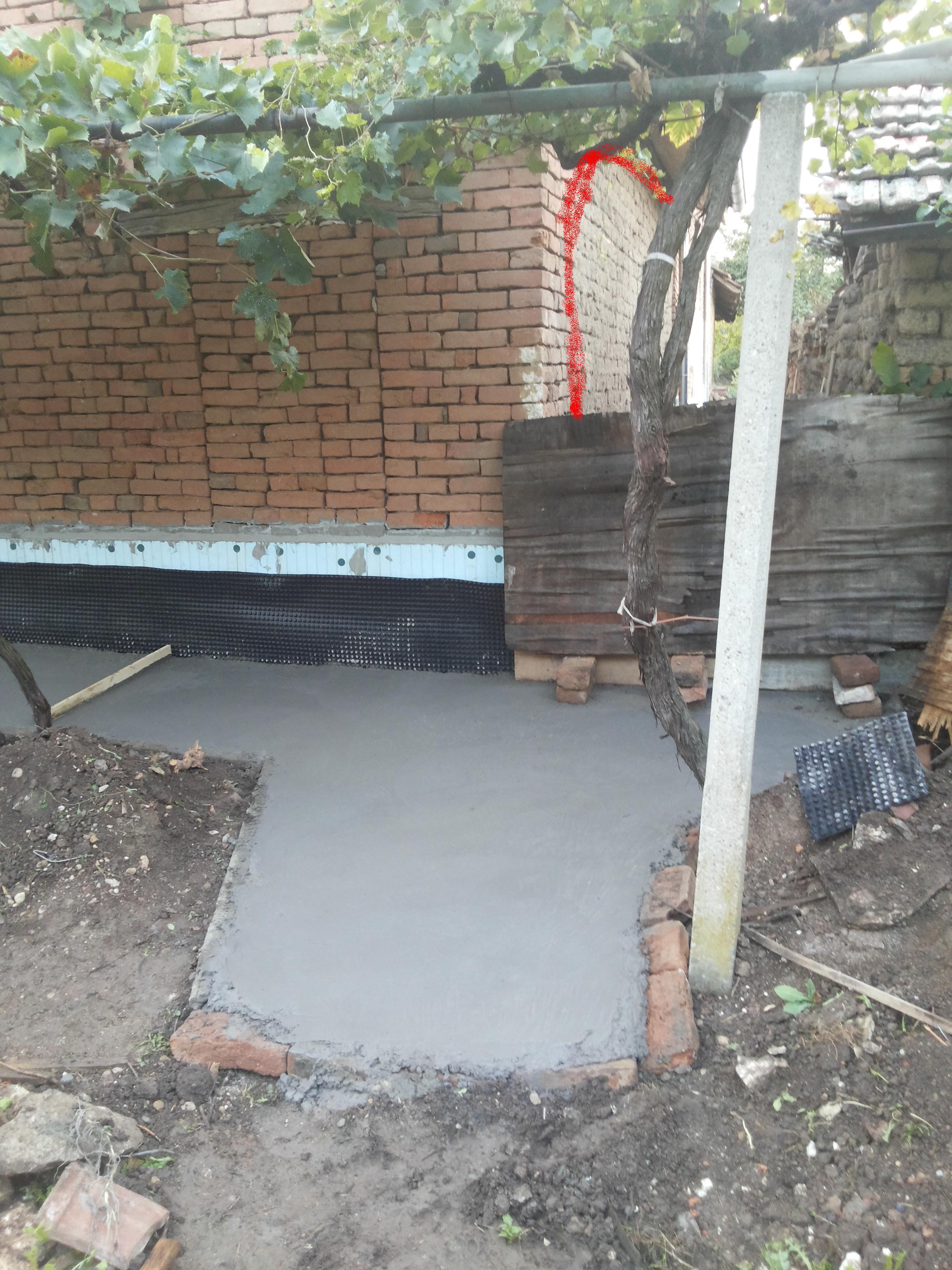

Намерих снимка от лятото, когато слагах изолация на основите. Стената с кирпича е от червеното до първия улук, който се вижда.
