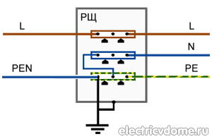

Направих следното: Свързах кабела N с кабела PE - преди ДТЗ. Окъсяването между тези два кабела направих с жица 0.7 кв.мм до максимум 1 кв.мм (не мога да преценя точно колко квадрата е жицата). Нямах под ръка по дебела жица. Не съм прекъсвал кабела PE - т.е. той продължава да си излиза навън от апартаментното ми табло (Нали смятаме, че е прекъснат някъде - защо да го прекъсвам още!)
При това положение - може ли да се счита, че и PE-кабелът вече е "заземен"? Благодаря!
Моля за коментарите ви. И за предположенията ви.
Благодаря!
Ето това е системата TN-C-S, която трябва да направиш с "мост" между НУЛЕВАТА и заземителния шина в апартаментното табло преди ДТЗ. Както виждаш ползва се L и PEN без заземителния, който идва до таблото ти !!!

НЕ!!! Трябва да е МЕЖДУ НУЛЕВАТА И ЗАЗЕМИТЕЛНА ШИНА, със същото сечение, като захранващия кабел от Ел.мера.. :toimonster:

Обосновки това НЕ.Все пак искаме защитата да работи а ако ги обединим на шините маи елиминираме защитата.Каква марка и тип е това изделие няма ли да ни бъде казано.
Ако обърнеш внимание на схемата в началото на страницата ще разбереш..
Входната "нула" PEN, се свързва първо към заземителната шина, а "моста" се прави от нея към главната нулева, преди ДТЗ. :idea:
